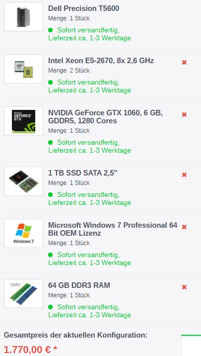

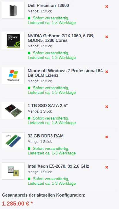

ich muss diesen alten Thread nochmal wiederbeleben. Ist schon wieder mehr als 1 halbes Jahr her, aber das Thema ist nach wie vor aktuell da ich in der Zwischenzeit leider noch nicht die frei verfügbaren Mittel hatte um in den PC zu investieren. Nun da es aber endlich soweit ist wollte ich nochmal Euren Rat zu folgenden 2 möglichen Konfigurationen der Workstations von workstation4u.de.
Folgende Konfigurationen hab ich mir mal zurechtgelegt.:
Option 1: "All in" - 2 CPUs + 64 gb RAM
Option 2: "Eco"
- 1 CPU + 32 gb RAM
Use Case sind für mich VST-lastige Produktionen "Out-of-the-box", also tendenziell weniger Mischorgien mit 64+ Spuren und vollen FX-Chains. Wichtig sind mir dabei kurze Latenzen auch bei mehreren aktiven VSTs da ich auch gerne mal mit meiner Klampfe dazu jamme.
Welche der beiden Optionen bietet sich aus Eurer Sicht für den von mir geschilderten Anwendungszweck? Ist die "All-In" Variante zu viel des Guten? Insbesondere ob ich die 64gb an RAM wirklich ausreizen kann kann ich derzeit nur schwer beurteilen.
Achja und eine Frage die über die eigentliche Konfig hinausgeht. Wieso kostet die von mir gewählte Graka bei den Jungs auf der Webseite 450€ während man sie bei den üblichen verdächtigen Onlineshops für ca. 100€ billiger bekommt?...
Grüße und Danke für jegliche qualifizierte (gerne auch unqualifizierte) Meinung :)
