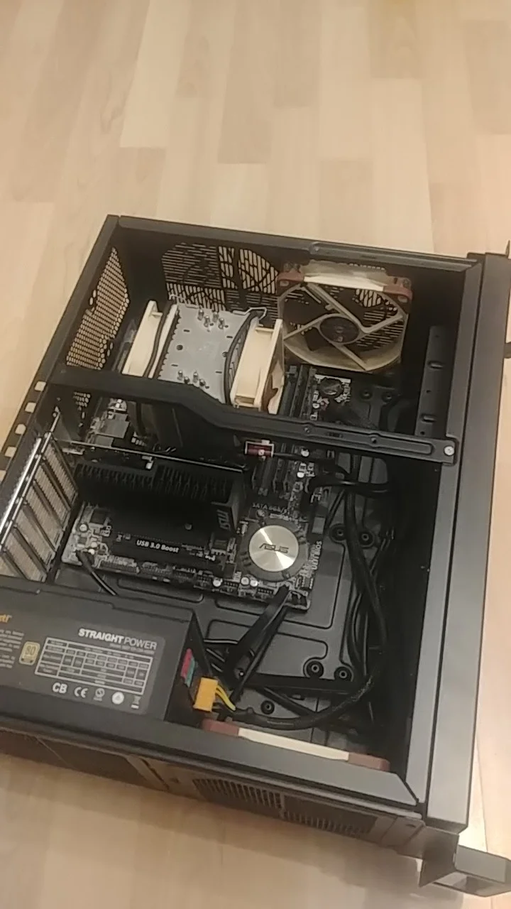

Also unser Studio PC steckt in einem Silverstone Server Gehäuse mit 3HE und kühlt absolut lautlos. Ich habe mit einem großen Dosenbohrer seitlich Lufteinlässe in das Rack gebohrt (also ordentliche Löcher mit 12cm Durchmesser in den Rackwänden, dahinter nen Mesh-Staubschutz geschraubt, sieht auch schick aus) und gepaart mit den Noctua Fans idled die Maschine gemütlich bei 30 Grad und stehenden Case Fans.
Zugegeben, die Hardware ist nicht ganz der Bolide aus dem Eingangspost, aber würden 19" Cases nicht mit etwas Planung des Layouts funktionieren, dann würden wohl ganze Serverfarmen flach liegen. ;)
Über den Platz zum Bauen war ich recht erstaunt, denn bei full ATX PSU und mATX Mainboard wäre noch massig Platz für Drives (die wir aber auf dem Studio-PC gar nicht brauchen weil eine 2TB m.2 völlig ausreichend ist. Archiviert wird woanders).

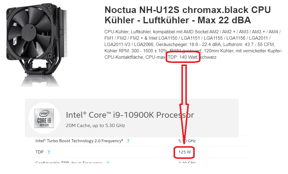

Ist der CPU Kühler denn ausreichend eurer Meinung nach? Man liest, dass der 10900K ja sehr heiss werden soll.
Hier mal ein paar Daten und Fakten zur TDP:
Auf deutsch: bei durchschnittlicher Leistungsaufnahme deines Prozis wirds der Kühler packen. Fährst du die Karre allerdings über länger am Limit, könnte es knapp werden. Ich persönlich würde zu einem Kühler mit höherer TDP greifen, um etwas mehr Puffer nach oben zu haben.

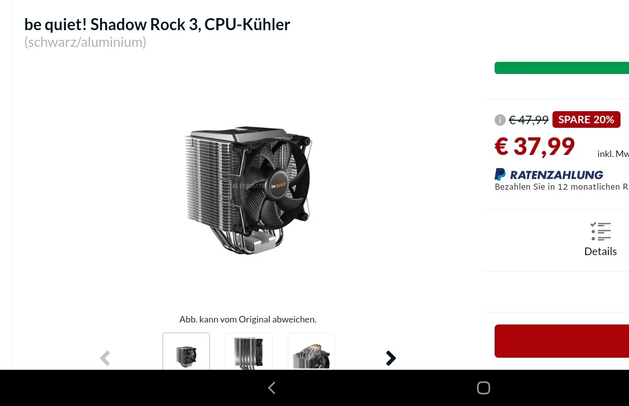

beQuiet Shadow Rock 3
TDP 190W
Da ist der max. dB Wert schon fast egal, da der mit seinen 60% Reserve nie auf Volllast pustet.

Gerne! Schau mal 2 Posts weiter oben, der beQuiet den @zille1976 gepostet hat. Der hat ne 190er TDP und ist sogar recht günstig - insofern du nichts mit RGB haben möchtest - wäre meine erste Wahl, mit bequiet habe ich auch sehr gute Erfahrungen gemacht.

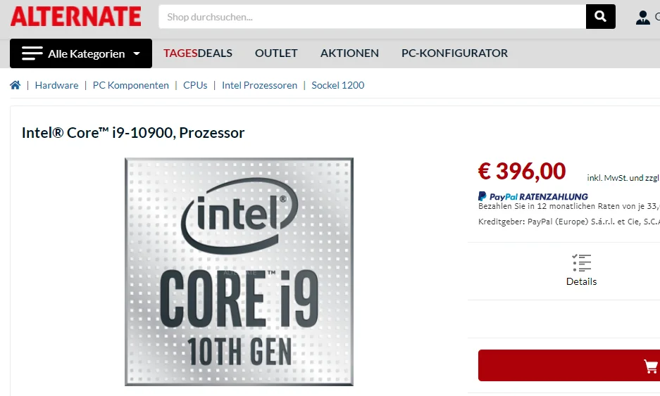

Was ich überdenken würde: M.2 SSD Anstatt der "normalen". 3-5 mal schneller. Und: schau dir doch mal den i9 10900 an. Der bietet dir fast die gleiche Leistung für 130€ weniger:

Den 10900k hatte ich gewählt weil der mit GPU ist, d.h. ich benötige keine Grafikkarte. Beim 10900 müsste ich mir doch eine extra Grafikkarte holen, oder?

Den CPU Kühler werde ich dann wohl durch den
BeQuiet
Shadow Rock 3
TDP 190W
Ersetzen.
