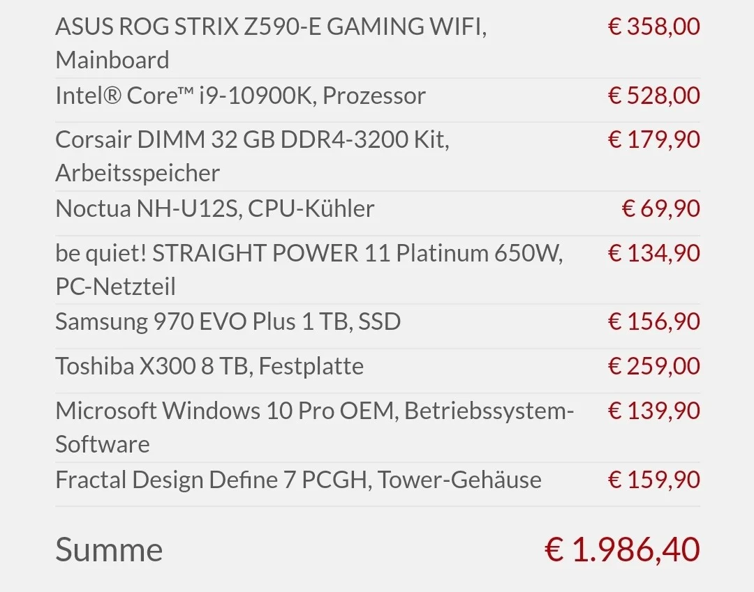

Hallo zusammen,
Falls mein Thread hier falsch platziert ist, bitte verschiebt ihn gerne.
Folgenden Audio PC möchte ich mir zusammenstellen und würde gerne euer Feedback dazu hören, ob ggf. eine No-go Kombination oder ähnliches dabei ist oder, ob ihr ggf. etwas anders optimieren würdet.
Bin mir beim RAM, CPU Kühler und Netzteil noch etwas unsicher. Beim Gehäuse überlege ich noch auf ein Rack umzusteigen.
Freue mich auf euer Feedback, da meine letzte PC Zusammenstellung ca. 10-12 Jahre her ist.
Vielen Dank vorab.
P.S.: Ich weiss leider nicht wie ich den Dateianhang hier direkt in dem Post anzeigen lassen kann.
Im letzten Test von Netzteilen in der CT war Seasonic als Hersteller am besten, wäre also eine Empfehlung, Be Quiet hat mein Bruder als Hardware-Experte in der Familie aber auch letztens genommen, daher nimmt es sich wohl nichts.
Mein PC ist auch in einem Fractal Design Gehäuse, würde ich wieder so kaufen.
Ansonsten ist aktuell ein echt blöder Zeitpunkt für Hardwarekäufe (aber wann ist das nicht so?), spätestens wenn eine Grafikkarte dabei sein soll versauen die Bitcoin-Farmen grade echt alles. Aktuell ziehen die Festplattenpreise an, das wird also erstmal wohl noch teurer, bevor es besser wird. Für meinen nächsten PC warte ich erstmal weiterhin ab.
Reaktionen: rawdaw

Sieht doch recht gut aus.
Baust du selbst zusammen, oder ist es ein Komplett-PC?
Würde unbedimgt darauf achten, dass die Ram Bausteine zum Board passen.
Hier beim MB-Hersteller nachschauen.
Bausteine haben ne ellenlange Nummer, und die sollte identisch sein.
Natürlich funktionieren auch andere Bausteine, die nicht genannt werden, aber das wissen die PC-"Zusammenbauer".
Hintergrund, die Liste der Ram-Bausteine wird meistens einmal am Anfang der Veröffentlichung des Boards gemacht, und dann bleibt die Liste einfach weiter so bestehen.
Reaktionen: rawdaw
Baue den Rechner komplett selber zusammen. Die RAMS habe ich bereits bei ASUS nachgeschaut und geprüft. Bin mir halt wg. der Geschwindigkeit unsicher, ob ich 3200, 3600 oder andere holen soll.

Ist der CPU Kühler denn ausreichend eurer Meinung nach? Man liest, dass der 10900K ja sehr heiss werden soll.
Was haltet ihr von 19" Rack Gehäusen? Hat jemand dahingehend eine Empfehlung für mich?
Ich bezweifle dass man genügend Kühlung damit bekommt.
Ich befürchte das die Lüfter pausenlos laufen.
Reaktionen: rawdaw
