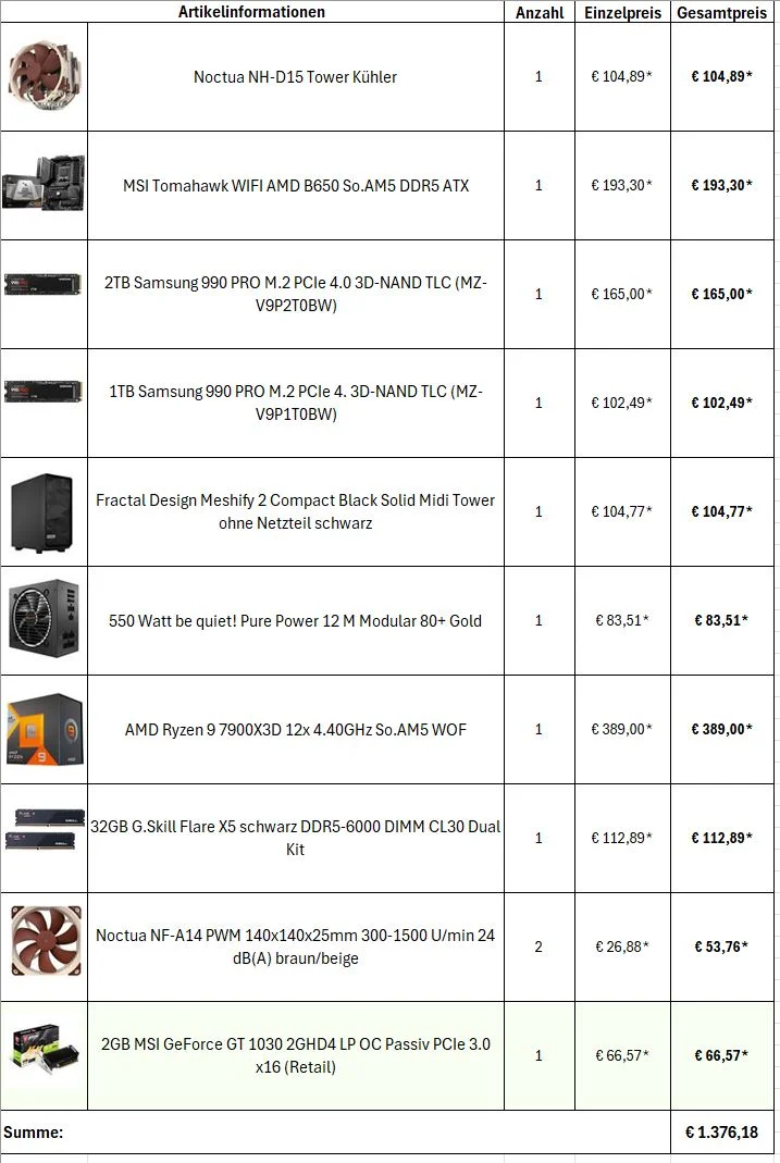

So. Ich hab mich jetzt mal etwas schlau gemacht und wenn ich bei AMD bleibe, dann könnte ich mir das aufgelistete System ganz gut vorstellen.
Bei Intel weiß ich nicht welche CPU ich nehmen sollte...evtl. die Intel Core i7 13700K.
Was denkt ihr denn darüber? Hab ich was vergessen? Was könnte man noch ändern?
Die Grafikkarte ist nicht unbedingt notwendig und ob ich die mitbestellen würde, ich weiß es noch nicht.
Ich bin immer dankbar für Denkanstöße.

sollte es bei AMD bleiben, ist das sicher keine falsche Wahl. Ich habe aktuell einen Ryzen 9 7900 (ohne x; aktuell ca. 350 Euro) und bin damit sehr zufrieden. Davor waren es abwechselnd auch immer wieder mal Intel-Prozessoren.
32 GB Ram sollten aktuell mehr als genug sein.
Die Grafikkarte ist nicht nötig. Das Geld würde ich lieber in ein besseres Netzteil stecken. Die Pure Serie ist schon ok, aber auch von bequiet gibt es eben bessere. Die X3D CPUs haben v.a. Vorteile bei Spielen. Da das keine Zockermaschine wird, würde ich auch den 7900 (ohne X) nehmen. Das Meshify Gehäuse ist "luftig" aber auch nicht so super leise wie gedämmte Gehäuse.
Ich habe ein super gedämmtes Gehäuse und das ist trotz bequiet Lüftern und dank der Lüfter meiner Grafikkarte auch nicht so super Leise wie wenn ich Wasserkühlung hätte.
Ich verstehe ehrlich gesagt nicht, was du mir damit sagen willst. Eine aktiv gekühlte Grafikkarte steht hier doch gar nicht zur Debatte. Und mit der 65 Watt CPU wäre eine Wasserkühlung völlig übertrieben.

Mit der CPU habt ihr recht. Die X3D ist etwas drüber. Habe sie eben mal auf Versus miteinander verglichen und die Unterschiede sind nicht sooo groß...außer beim Stromverbrauch.
Welches Netzteil ist denn empfehlenswert?
Und wenn ich wüsste, dass der Noctua CPU-Lüfter reinpasst, würde ich ein gedämmtes
Pure Base 600 nehmen. Kann das nur jetzt nicht ermitteln, da auf Arbeit und wenig Zeit.
