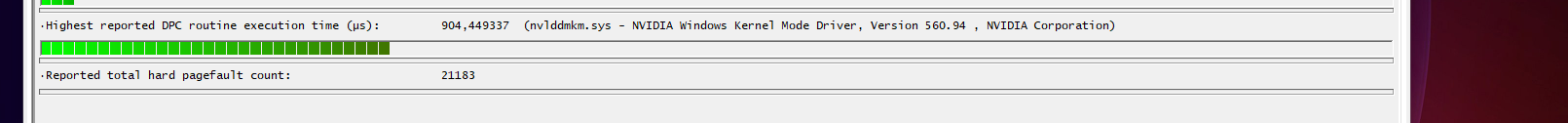

Aha, du meinst, nur der Sound macht Stress? Was ist, wenn man die GPU für Berechnungen nutzen will?
Oder an @ollo123 , der scheint das auch zu machen.
Warum AMD? Soll das besser sein?
Ich habe beruflich mit CUDA zu tun, also dem nVidia Framework, da kenn ich mich bissel aus, aber im Bereich Video.
Ich wollte ausprobieren, ob ich massenweise Audiokanäle auf der GPU verarbeiten kann. Macht ja bislang so gut wie niemand.
Der Treiber auf einer RTX4070 schlägt ja schon mit fast 1ms zu.

Aber ich hab grad auf Höchstleistung gestellt, dann ist das NVidia Problem schon mal raus, lol, also auf dem Arbeitsrechner. Hätte ich mal vorher machen sollen. (Ändert gar nichts).

Ich hab jetzt einen Memory PC mit recht billigen Komponenten (Ryzen 8700F, Gigabyte 620MH, WD Blue 1TB) und einer RTX5070, und das Ding scheint sogar als Audio-PC tauglich zu sein (für zuhause: RME Fireface UC), 180 Hz Framerate. Bild ist super mit 180 Hz, Samsung Odyssey G50. Der Latmon von 2014 zeigt zwar manchmal massive Probleme (selten plötzlich 2.7ms Latenz durch den nVidia Treiber), aber diese scheinen sich gar nicht auszuwirken. Offenbar zu alte Version, zumindest gehen 128 Samples Audiobuffersize. Nicht schlecht für den Preis, weniger Buffersize wäre mir egal.
Man stelle bei der NVidia einfach auf maximale Leistung. Wichtig: alte Systemsteuerung aufrufen, die neue ist beknackt und zeigt nicht alles an, was das Powermanagement angeht.
Nur die USB Ports bereiten mir ein wenig Kopfweh, bin nicht sicher, ob die innerhalb der Spec sind. Zum Beispiel kann es passieren, dass die Tastatur nicht funzt, aber dafür die Maus, obwohl bei über den gleichen kleinen USB wireless Empfänger laufen, dann hilft ein anderer Port, jetzt läuft es stabil. Funkloch? Noch nie sowas erlebt (Logitech 270). Ein 256 GB Stick mochte es gar nicht, dass USB Power Down kennt, und wurde dann hin und wieder nicht mehr erkannt. Durch Ausschalten der Stromsparfunktion behebbar.
Auf jeden Fall kann man den Rechner offenbar für alles nutzen, CUDA Programming und Audio.
