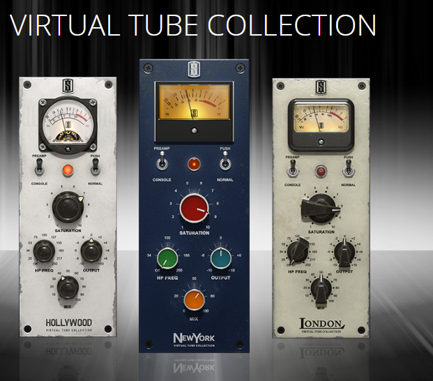

Nicht-Röhrenmikros profitieren von smoothen Preamps mit Übertragern.
Bspw. Neve 1073 und Nachbauer, aber auch A-Designs Pacifica bzw. P1 oder Great River ME-1 NV.
Auch sollte man, UAD hat das sicher an Bord, mehrere Preampsimus oder Tubecollections an Bord haben.
Ich mag diese von Slate gerne:
Vor allem London und Hollywood, die lassen bei richtiger Einstellung alles ab oberen Mitten bis Höhen smoother klingen.
Sowas jibbet bestimmt auch von UAD :)
In Sachen Positionierung des Mikros mache ich das nach vielen Tests und Rumprobiererei ganz simpel.
Ich stelle da MIkro direkt vor mir auf (aufdrecht!) , leicht höher, und lasse es ganz leicht nach vorne kippen, so dass die MEmbran leicht nach unten zeigt, sprich ich singe nicht im 90 Grad Winkel auf die Kapsel, dann leicht vorbei und gut ist.
So passt das bei mir am Besten, und auch bei vielen anderen die ich aufnehme.
Aber das macht jeder anders, und wenn das passt wie es ist, umso besser.
Ich werde mich mal auf die Suche machen bei Uad.
Ist die Frage, wonach?
Das sind ja wie von slate gewohnt, sicherlich Emulationen von etwas :)
Gearnews schreibt, London - Emi/Chandler
Hollywood - neve
New York - api

Der Chandler bei Uad, hat leider keinen Ruf,
Verstehe ich dass also richtig, dass der Neve1073 , die leicht harten Hochmitten etwas Smoother machen kann?

Sowas in der Art.
Wenn ich sehe, was da UAD am Start hat, da sind ja leckere Teile dabei :)
