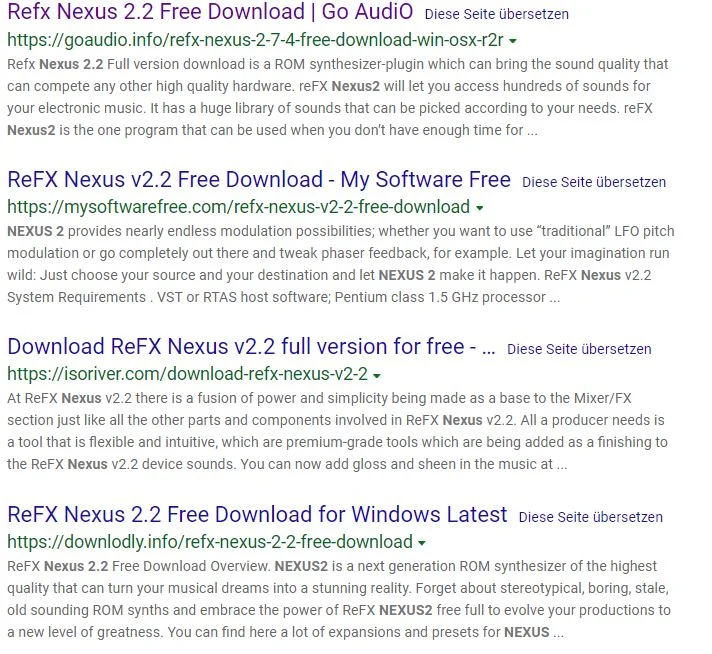

es gibt ja auch sehr gute freeware, zb ist der NEXUS 2.2 jetzt kostenlos!
Meinst du "dieses" kostenlos?
Hattest Du dir nicht ein bisschen weiter oben in die Hose gemacht, weil Du irgendwann mal einen virenverseuchten Windows-PC hattest und nie mehr mit einem Musik-PC ins Internet willst?
Edit: Falls das missverständlich war: Hier handelt es sich um Seiten, auf denen ziemlich offensichtlich gecrackte Software angeboten wird. Sollte man besser bleiben lassen, wenn man Viren und Schadsoftware nicht so gerne mag.

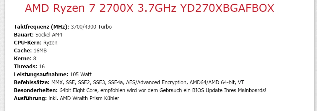

Noch einmal zu deinem Prozessor: für schlappe 40 Tacken mehr bekommst du einen Ryzen 7 2700X. Ein echter OctaCore (Achtkerner) für um die 180 Flöckchen. Was Preis/ Leistung angeht, ungeschlagen! Für knapp 40€ mehr also das Doppelte an Kernen des status quo, schau mal rein:
Hier ist übrigens der Kühler bereits dabei - insofern könntest du den Xilence für 10€ weglassen. Mir persönlich ist der eh etwas zu "billig" - ich würde da nicht wirklich etwas Gutes erwarten. Auch eine TDP Angabe vermisse ich da - oder habe sie nicht gefunden. Die TDP Angabe des Kühlers vergleicht man mit der des Prozessors. Auf den Ryzen 7 bezogen sind das 105 Watt Leistungsaufnahme, siehe Bild. Ist die TDP Angabe des Kühlers kleiner, wird er höher drehen, also lauter werden. Schlimmstenfalls wird er deinen Proz nicht richtig kühlen - er wird also unter höheren Temperaturen arbeiten, ein wenig schneller altern...
