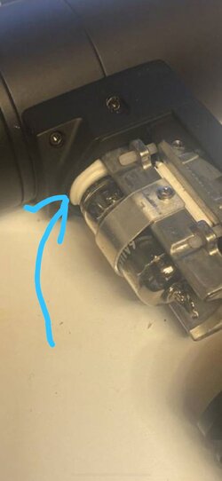

Ich weiß nicht wie es bei anderen Mikrofonen ist. Beim sa800G sitzt die Röhre ja hinten dran. Der 7Pin Steckplatz für die Röhre ist verkabelt und auch bis zu einem gewissen Punkt kann man das rausnehmen. E556DC25-E2E6-4E2E-AB22-5F0261F10F2D.jpeg
Je nachdem wie tief ich das wieder in den Korpus stecke und wie fest die Röhre dann auch sitzt ändert sich auch das Rauschen und vorallem das 50Hz netzbrummen
Ich vermute mal, dass da im Mikrofon Körper irgendwas nicht so sitzt wie es sollte.
Jetzt klingt es jedenfalls wieder gut Rauschen ist bei maximal -46dbfs.
Ja, das ist STAM ;)

Ja okay, komischerweise hat es ja gestern Abend dann wieder funktioniert. Ich hab zwar kaum Ahnung davon aber ich kann mir gut vorstellen dass irgendwie die Kabel nicht so sind wie sie sollen oder ein Kabel vielleicht eine blanke Stelle hat und durch das reindrücken der Röhre hab ich die Kunststoff Fassung vielleicht genau auf diese Stelle gedrückt und deswegen funktioniert es jetzt.😂

Bei mir war es das AT4047MP, das ein LoCutschalter hat, bei jedem anderen Preamp kein Problem, beim STAM mit aktivierten LoCutschalter am Mikro, mehr Bass.
Diese "Lösung" von Dir ist nur vorübergehend, weil man das Mikro ja auch bewegt, an den Mikrogalgen und Spinne etc.
Das Reindrücken an dieser Stelle würde zur Daueraufgabe führen :hammer: .
