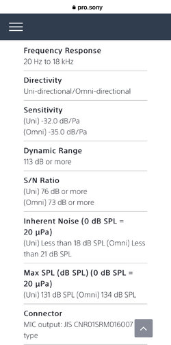

Wenn ich nach dem Sony c800G schaue, finde ich dort diese Specs. In wie weit mein Mikrofon davon weg ist, keine Ahnung 1882F631-9624-42E2-A64E-ED9E278F85CF.jpeg

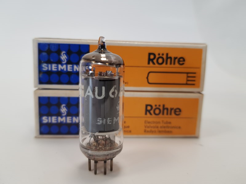

Ich hab übrigens das Mikrofon mal aufgemacht. Ist diese Röhre verbaut
tubedepot.com
Thomson France 6AU6WB Military Grade Tube
Thomson-CSF was a major electronics and defense contractor specializing in military defense, aeronautics and security. Their products were of the highest quality and these 6AU6WB tubes are no different. Made in the mid 1970’s, these tubes will give you extra-long life and superior sound quality.
tubedepot.com
tubedepot.com
Bestellt hab ich mir diese,
www.tubeampdoctor.com
6AU6 / 6AU6A / EF94 / 6136
6AU6A / WA / WC / 6136 / EF94 NOS / NIB Abbildung kann abweichen Preis pro Stück
Da kommt aber kein Ton 😤 -.- hab dann wieder die alte rein gemacht.
Kann mir einer sagen ob ich auch die passende Röhre gekauft habe ?
Vielleicht hab ich irgendein Detail übersehen, oder sie ist einfach kaputt

Die andere Röhre habe ich jetzt nicht wegen dem Rauschen geholt, diese hatte ich mir als Reserve Röhre zugelegt, beim Testen ist mir aber aufgefallen dass die garnicht funktioniert 🤓 vielleicht hab ich ja was übersehen, falls jemand sich da auskennt, nur zu :)
Wenn die 6au6 von TAD richtig verbaut wurde, dann ist sie defekt, wenn kein Ton herauskommt.
76db Rauschen ist typisch Röhrenmikro wenn es mehrere Charakteristiken hat.
Das Um92.1s hat 77db, also kaum besser in Sachen Rauschen.
Das AT4060a liegt bei 75db Rauschen, etwas schlechter.
Aber alles im normalen Rahmen, unterm Kopfhörer klingts laut abgehört wie ein Wasserfall im Vergleich zu TLM wie m930 aber solo abgehört via Monis und erst recht im Mix ist das gar kein Thema.
Ja wobei nochmal erwähnen möchte, die 76db wären beim Sony C800G. Da es zum sa800G leider keine Angaben gibt 😃… aber wenn das für ein röhrenmic typisch ist. Dann brauch ich mir ja keinen Kopf mehr zu machen. Zur Not, bei mehreren Spuren kann ich immernoch C-Vox C-suit nutzen dass funktioniert wunderbar. Wobei es mir ja hier auch nicht auf die Lösung ankommt sondern eher die Ursache. Da ich mich noch nicht mit Röhren Mikrofonen auskenne, hat es mich erstmal erschrocken weil ich zum Vergleich halt nur mein Aston Mic kenne.
