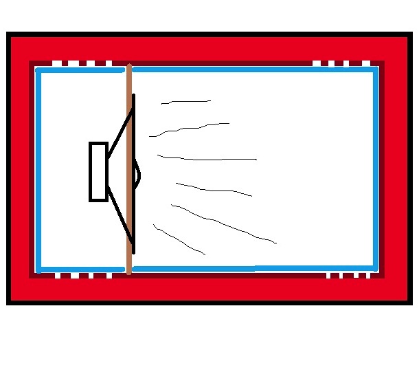

Vorgestellt habe ich mir das Ganze wie folgt, Perspektive ist die Draufsicht:
Der schwarze Rand ist das Case.
Danach kommt innen die dicke Schicht Isolationsmaterial, im Bild rot dargestellt.
In einer Art "Box in Box"-Konzept möchte ich "schwebend" eine zweite Holzkiste zusammenschrauben, im Bild dunkelbraun dargestellt, sie soll aus dünnem Sperrholz/Schichtholz sein und vom Dämmmaterial "getragen" werden.
Zweck ist einfach nochmal zusätzliche Dämmung, und natürlich Entkopplung vom Case.
Wenn ich diese Holzbox dicht schließen würde, dann würde sich bei ordentlich Pegel ja ein ziemlicher Druck aufbauen, deswegen habe ich den Plan, die Holzkiste an vielen Stellen anzubohren, häufiger als auf dem Bild, ähnlich wie man es bei Akustikdecken kennt, damit a) der Druck nach außen ins Dämmmaterial abgegeben wird und b) der Klang durch die Löcher "gebrochen" wird.
Die Löcher sind dargestellt durch weiße Unterbrechungen in der dunkelbraun symbolisierten Holzbox.
Auf der Innenseite der Holzbox hatte ich vor, einen glatten Dämmschaumstoff anzubringen, der von meiner Firma immer verwendet wird um Schallschutzgehäuse für PCs und Projektoren zu basteln.
Nicht unter der Illusion, dass "Noppenschaumstoff dämmt" (dieser Akustikschaum ist eh dichter als der übliche Noppenschaum), sondern im Glauben daran, dass damit die Reflexionslustigkeit der Holzbox ein wenig unter Kontrolle gebracht werden könnte?
Im Inneren sind dann nur noch Speaker und Mikros, deren Kabel sollen an Buchsen führen, die am Case unter dem Dämmmaterial angebracht werden.
Auch hatte ich mir überlegt, den Dämmstoff (rot im Bild) nur halb so dick zu kaufen wie dargestellt, ihn dafür zweilagig anzubringen und zwischen die Schichten Blechplatten zu legen.
Soviel zum Konzept.
Jemand Gedanken und Erfahrungen hierzu?
Soviel zum Konzept.
