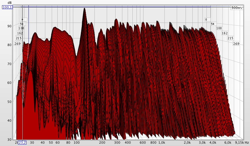

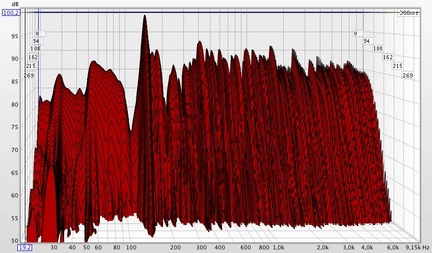

So, erste Messung geschafft.
Hier das File https://www.sendspace.com/file/tzszod
und hier die Wasserfalldiagramme. Ich hoffe ich habe alles richtig gemacht, aber was einpegeln usw angeht hat alles so geklappt wie im Tutorial beschrieben. Nur bei der neuen Version waren paar Knöpfe anders als auf den Screens aber das dürfte nur Skalierung usw betreffen.
Das 2. Bild "Messung1_smooth12" ist mit der Einstellung Smoothing 1/12 bearbeitet. Man konnte von 1/48 bis 1/6 wählen und mit jeder Stufe wurde es geschmeidiger. Keine Ahnung was richtig ist aber dachte ich hänge es mal mit dran da das erste ja sehr wild aussieht.

Das sieht gar nicht so schlimm aus, bis auf dei 30 bz Mode sogar recht gut, shcon fast zu gut um wahr zu sein. Kannst du den bereich nach unten bitte bis 30 db ausweiten?
Edit: Wirklich, da ist ja kaum ne Mode zu erkennen. Dachgeschoss sei Dank!
Nur das die Hoehen auch so schnell abklingen macht mich etwas stutzig. Wie hast du bei der Messung Mic und boxen aufgestellt?

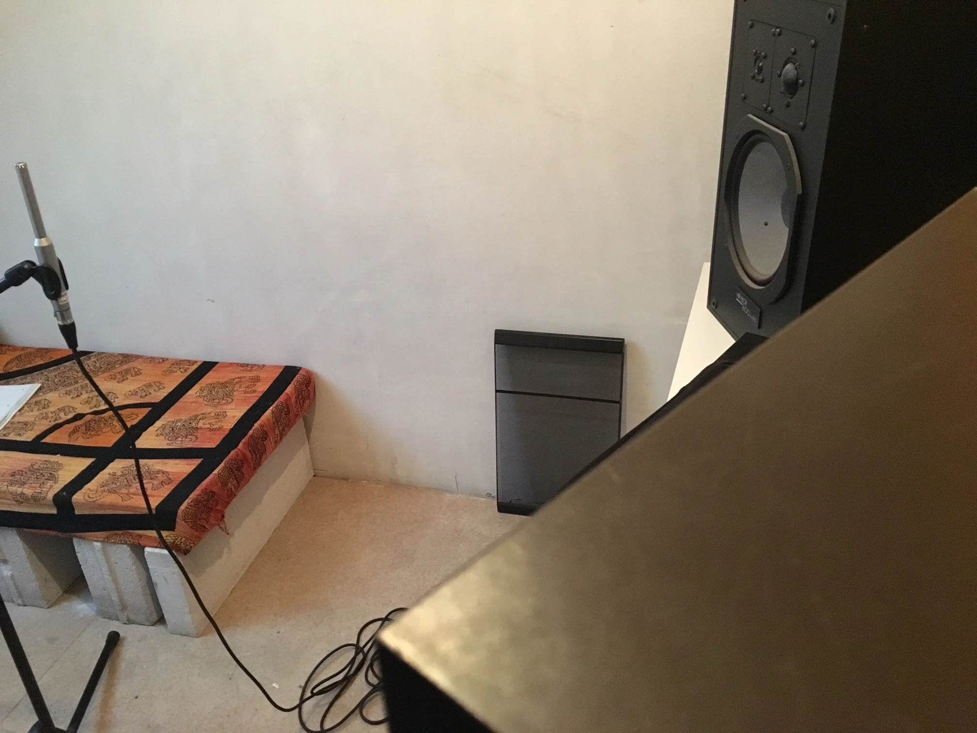

  • #51
Ich habe bei der Messung Mic genau auf den Punkt des Stereodreiecks gestellt. Habe auch vorher alles nochmal abgemessen. Jede Distanz also zwischen den Boxen und von jeder Box zu dem Mic waren 110cm. Und die Boxen (Problem ist die sind größer als 5er Monitore und passen nicht so gut in die Ecke) stehen genau an der Stelle wo sie als 5er etwa 6 cm von der Wand weg stehen würden, (Dämmung 20cm mit einberechnet).

  • #52
Ok, bitte einmal noch den Graph neu skalieren, wie oben beschrieben und falls das alles soweit korrekt durchgefuehrt wurde, herzlichen Glueckwunsch, der Raum ist leichter in was brauchbares zu verwandeln als die meisten Raueme mit passender Groesse!
Du brauchst hier wirklich nur ER Killer um n einigermassen anstaendiges Ergebnis zu bekommen, das wars!

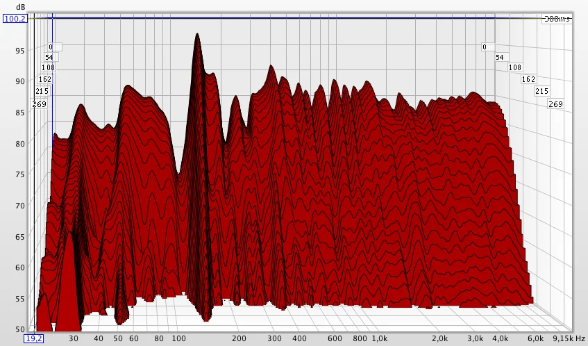

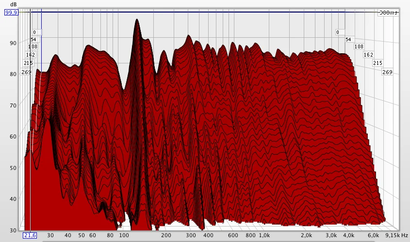

  • #53
Hier bitte, wieder in 2 Varianten daher ich immernoch nicht weiß was besser ist :P
Der Bass dieser Hifi Boxen ist aber auch ziemlich stark vertreten. Hab die erste Messung ausversehen bei nem verringerten Basspegel am Verstärker gemacht und da ist die Mode nicht so extrem. Bei der hier waren alle EQ auf normal.

  • #54
Ganz ehrlich, da kann man schon fast neidisch werden. Bau die Er Killer und erfreue dich am klaren Bass. Mit n bsichen hin und her Ruecken der Boxen kannst du evtl. den spike und die Senke bei 100hz etwas in den Griff kriegen, falls es sich um die Mode zwischen Decke und Boden handeln sollte koennte auch eine vollflaechige bestueckung der Decke mit nem Absorber helfen.
Andernfalls kann man so eine schmale Mode auch zum Schluss kosmetisch mit nem Eq entfernen (nicht der Koenigsweg, aber besser als komplett ohne).
Die Mode bei 30hz ist so weit unten, die macht den Bock nicht fett, die kannst fuer deine Zwecke ignorieren.
