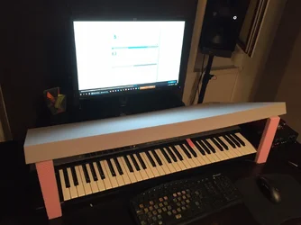

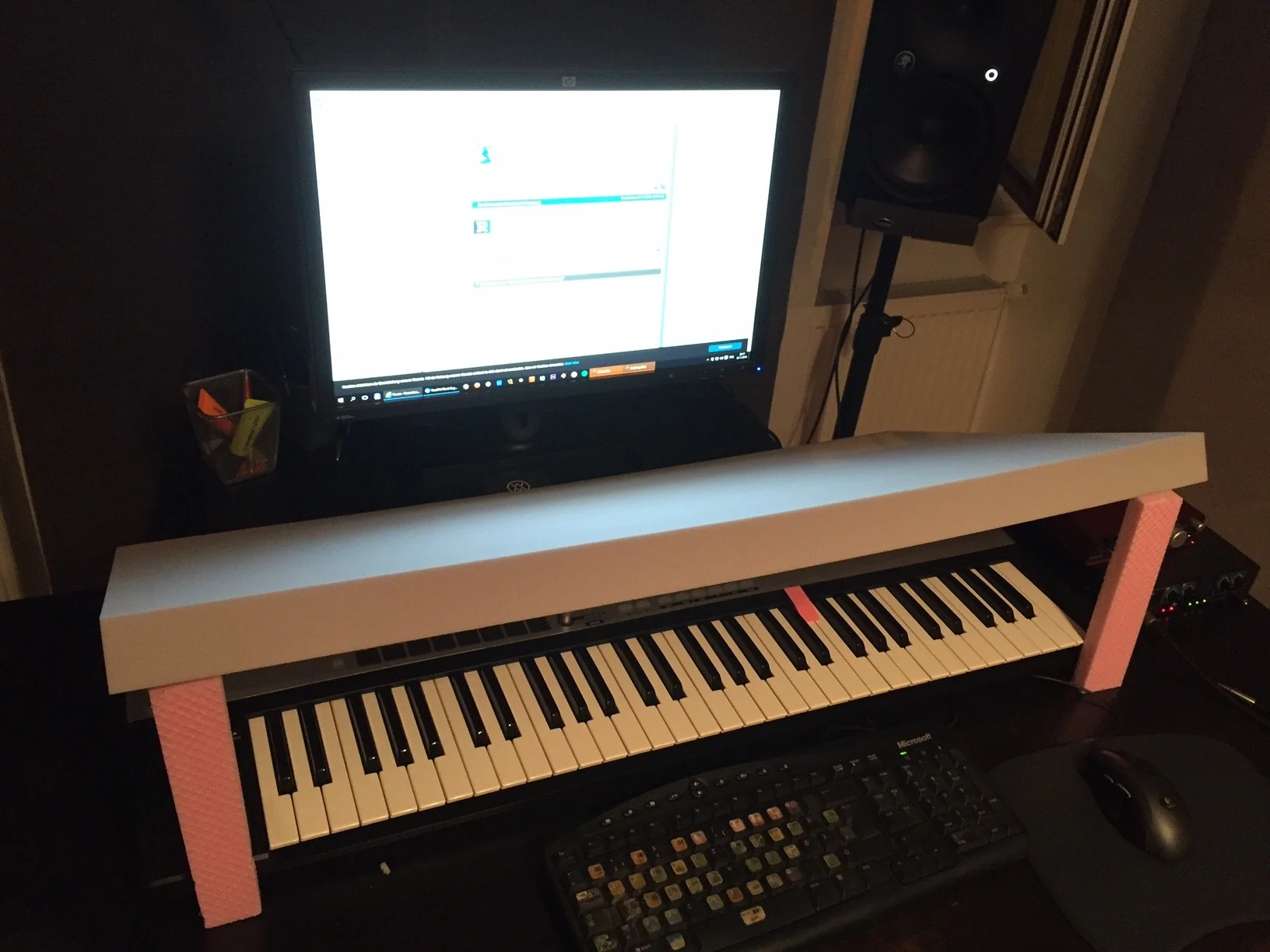

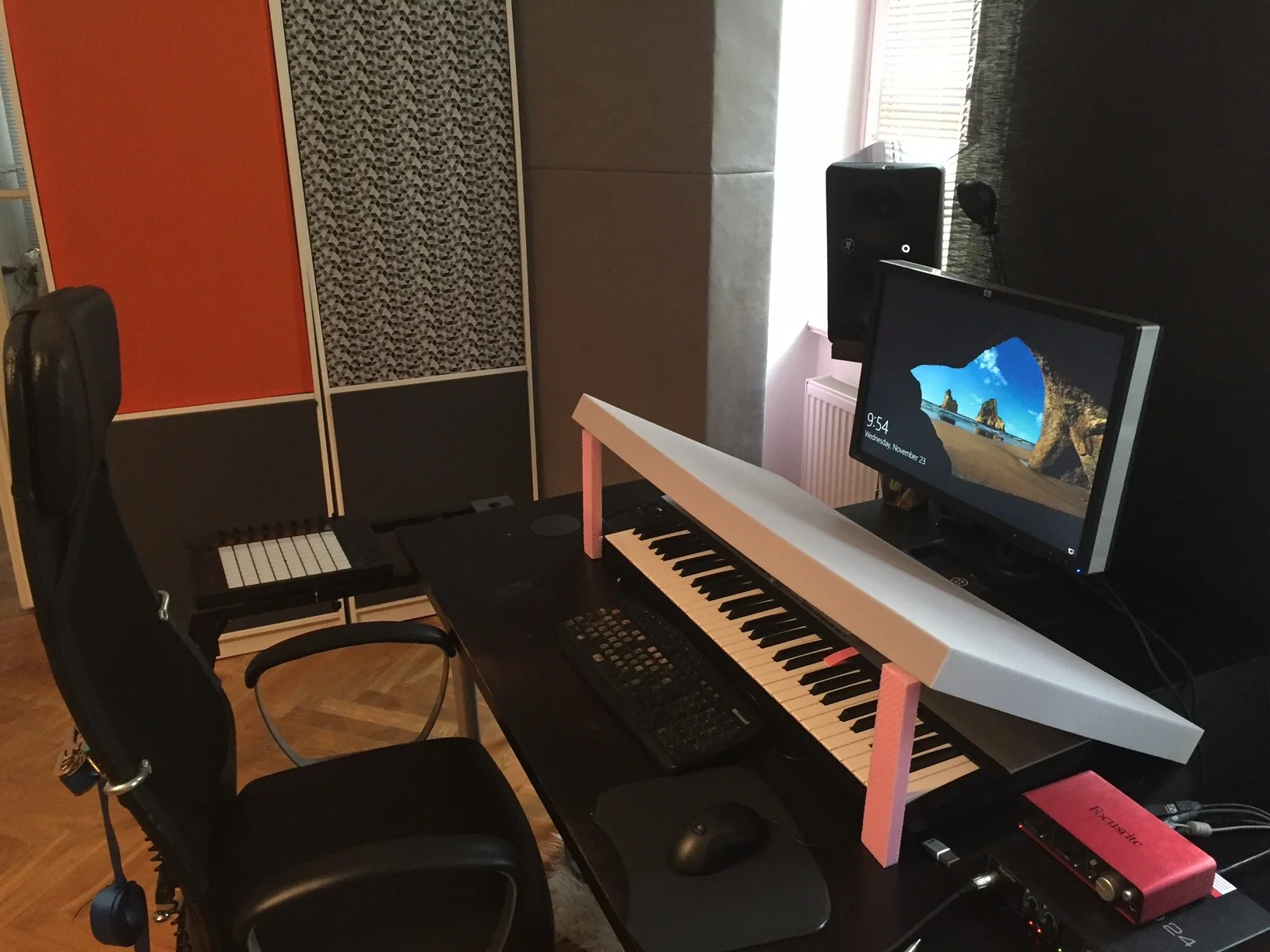

Statt dem Tisch anzuschrägen kannst du dir auch sowas aus 5cm Basotect basteln.Gerüst muss ich erst richtig ankleben und verkleiden aber funktionieren tuts jetzt auch schon prima :)

Ich bin jetzt leicht verwirrt :D kannst du nochmal ein Bild von etwas weiter weg machen ? kann die Dimension der Basotect Platte nicht so genau einschätzen.
Aber wenn da so ein Absorber zwischen dir und der Box ist, ändert das nicht ein wenig was am Klang ?
Und wie schaut man auf den Bildschirm wenn so eine Platte davor sitzt ? :D

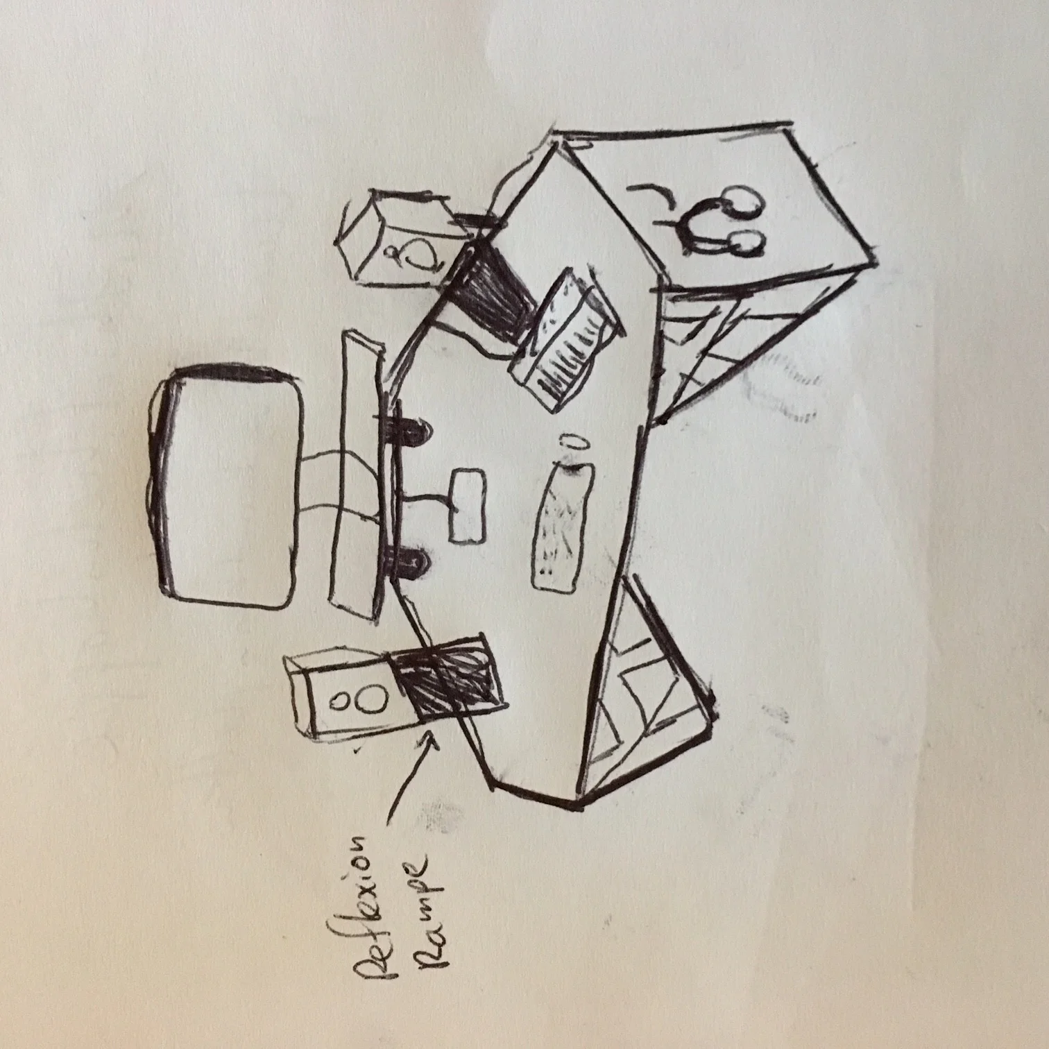

Hnweis: Bitte nicht über meine Skizzen lachen :D Hatte in Kunst immer eine 4!

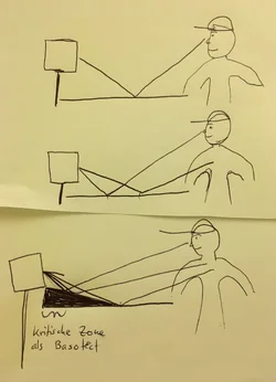

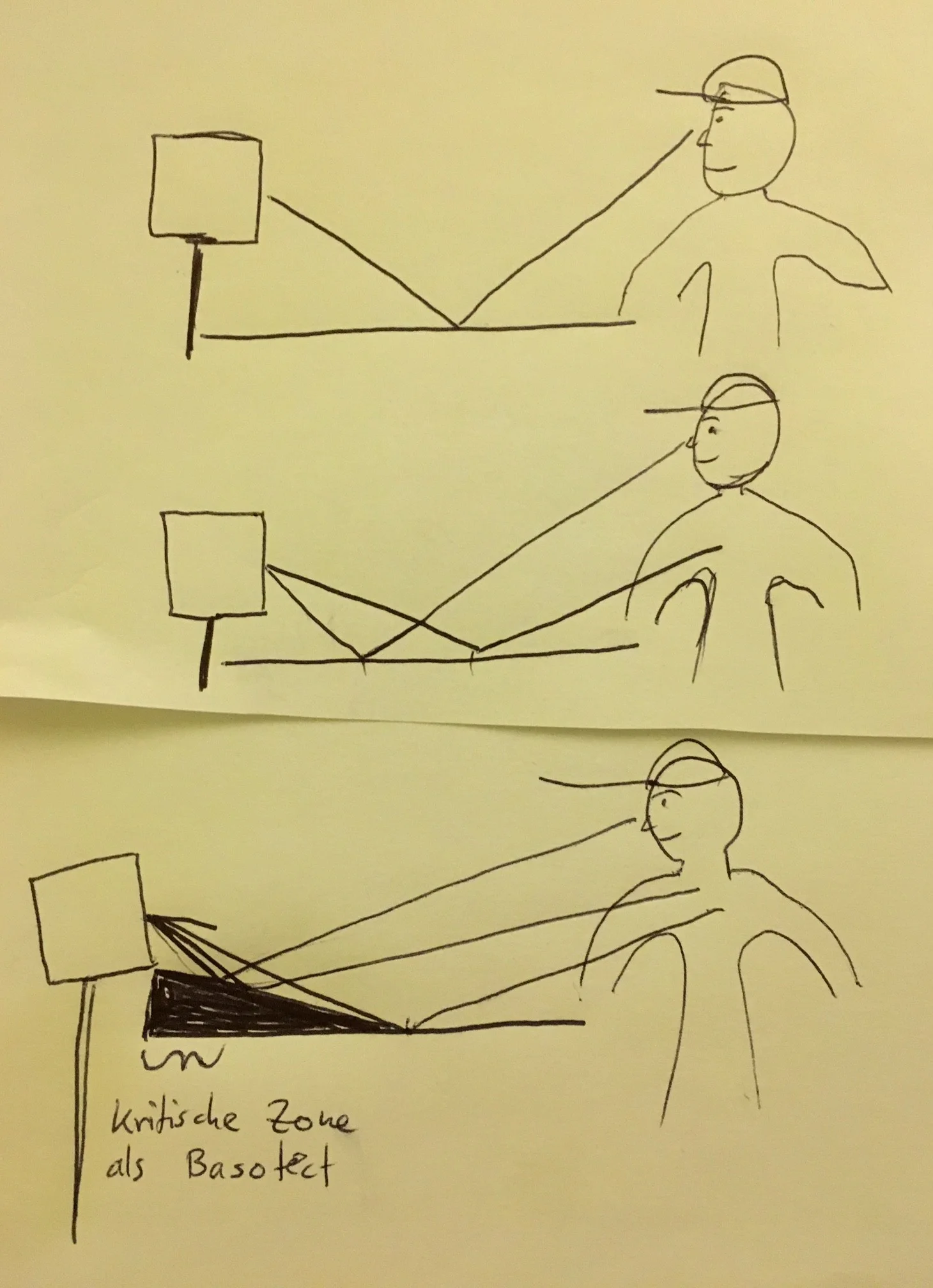

Was würde denn dabei herauskommen wenn man es so in etwa macht wie auf dem Bild (Tisch).
Das heißt die Boxen nicht so hoch macht im vgl zu der Tischplatte, dass der Reflexionspunkt nicht mehr auf der geraden Fläche liegt sondern theoretisch in dem Bereich wo die Schräge ist(weil Eintrittswinkel ist gleich Austrittswinkel und umso näher die Boxen an der Platte sind um so spitzer wird dieser und knallt dann auf dem geraden Bereich nur maximal gegen die Brust)
Ich habe meine Gedanken mal skizziert. Im ersten Bild normale Situation, im zweiten Bild die Box näher am Tisch = Änderung des Reflexionspiunktes, 3. Bild das Endergebnis mit Basotectrampe oder was auch immer dafür geeignet ist. Dabei ist die Zone die gefährlich wird so begrenzt, dass das Material noch dick genug ist und der rest wird sowieso umgelenkt.
Edit: Mein aktuelles Tischdesign würde etwa so aussehen wie auf dem letzten Bild skizziert (das dunkle vor den Boxen ist diese Schräge). DIe Basis besteht aus zwei Ikea Regalen in V-Ausrichtung auf die eine stabile Holzplatte montiert wird und die überstehenden BEreiche hinten links und rechts abgesägt um so in meinen Raumecken Platz für Boxen zu haben ( Da ist dann wirklich noch gut platz um die Box mit so Ständern vernünftig zu positionieren).

Jup das verändert den Klang um einiges - Aber das is auch gut so denn du deckst damit ja nicht das direkte Signal ab welches von den Boxen kommt sondern nur die Reflexionen Richtung Tisch.
Ich sehe ohne Probleme auf den Monitor. Könnte im Sitzen die Platte ohne weiteres noch paar cm steiler stellen aber da ich manchmal in meinem Sessel ****** ist das so angenehmer beim produzieren :D

Und zum Thema: generell gilt natuerlich beides, entweder Ablenken der Reflektionen durch anschraegen, oder durch absorbieren.
Du kannst auch einfach die kritische Zone in deiner Skizze anschraegen, und vorne eine gerade Flaeche lassen, zum drauf arbeiten, da wo der Einfallswinkel zu Flach wird oder oder oder... da gibts zig Loesungsansaetze die alle funktionieren koennen.

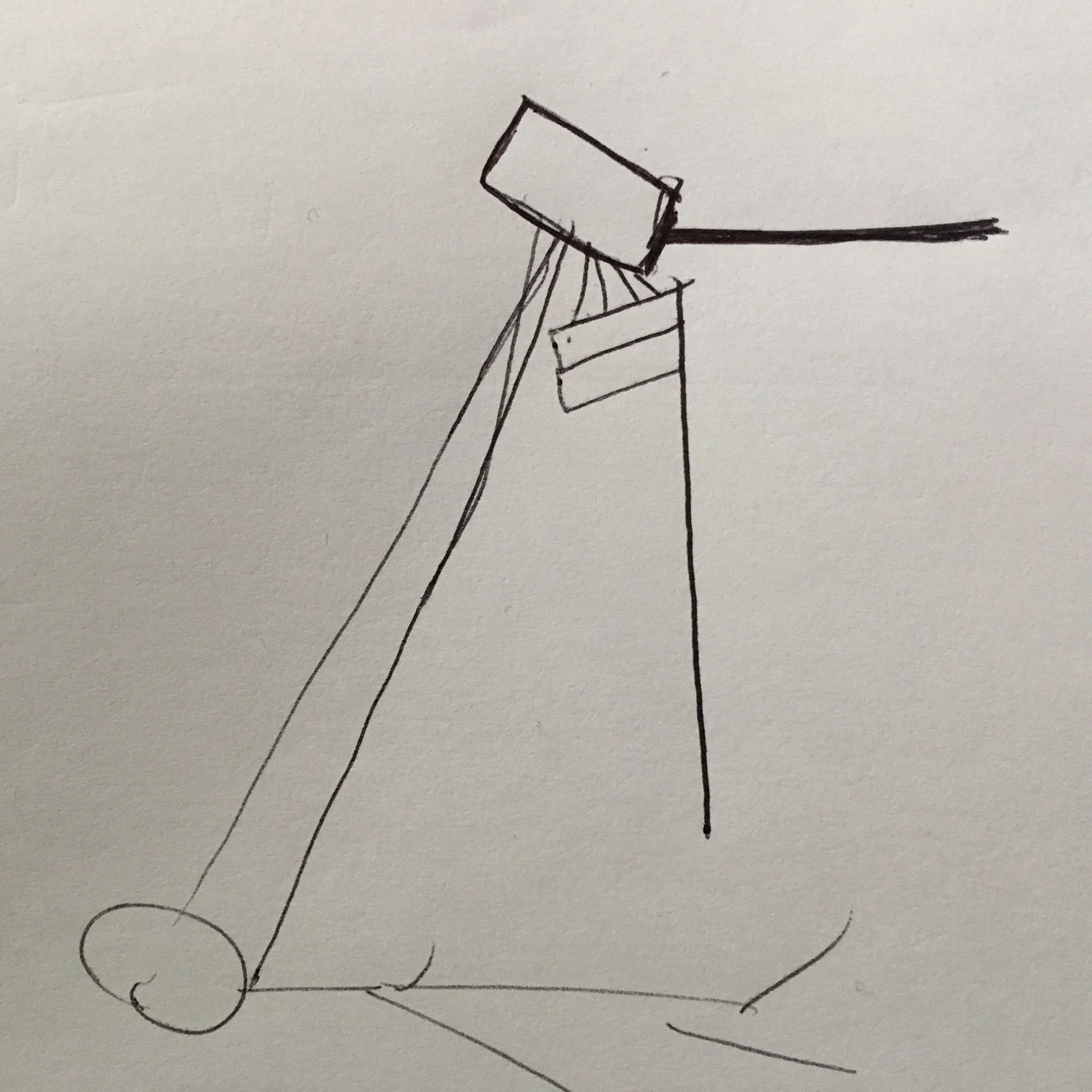

Okay jetzt verstehe ich es, aber wenn das so funktioniert sollte es doch auch möglich sein das kleiner zu gestalten direkt vor den Boxen oder ? Siehe Skizze. Weil ich hab eigentlich keine Lust So viel Basotect zu nutzen da das Zeug doch echt teuer ist :D

Theoretisch ja, aber ob das praktisch auch tatsaechlich so funktioniert, kann ich nicht sagen. Schall kann sich auch um Hindernisse herum beugen, je kleiner desto leichter. Ausserdem haettest du dann immer noch Reflektionen die zuerst gegen die Decke und dann zurueck zum Tisch und dann zu dir fallen koennten (sofern die Cloud das nicht schlucken sollte). Du muesstest dir ganz genau eine Platte Basotect kaufen fuer Dipes Vorschlag. Fuer deinen Vorschlag braeuchtest du... eine Platte Basotect, ich sehe da jetzt selber keinen Vorteil :D
Guenstiger wirds natuerlich wenn du die entsprechenden Stellen anschraegst, statt Basotect. Musst aber mehr basteln.
Baue deine Idee aber gerne mal und messe! Die Reflektionen kann man ja 1a Im Diagramm sehen, dann wissen wir mehr! Evtl. ist das ja praktikabel!
