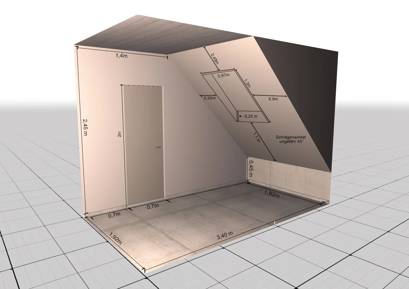

Ich habe vor in einem relativ kleinen Nebenraum meines Dachzimmers ein Homestudio einzurichten.
Ich produziere größtenteils EDM und HipHop also Musik mit hohem Bassanteil. Gesang oder Rap soll dort drinnen erstmal nicht durchgeführt werden.
Der Raum befindet sich noch in einer Art Rohbauzustand. Das heißt es müsste noch Boden rein ( am besten aber nicht all zu teuer) und die Wände sind bisher nur verspachtelte Rigipsplatten von etwa 1-1,5cm dicke. Dahinter befindet sich etwa 10-15cm dicke Glaswolle (Dachisolierung) und dann folgt Dachgerüst und eben Ziegeln ihr wisst schon.
Wie man auf dem Bild unten sieht gibt es eine einseitige Dachschräge mit einem Dachfenster. Dieses befindet sich aber nicht in einem Berker (oder wie ma das nennt). Ich habe versucht für eine gute Einschätzung alles möglichst genau abzumessen.

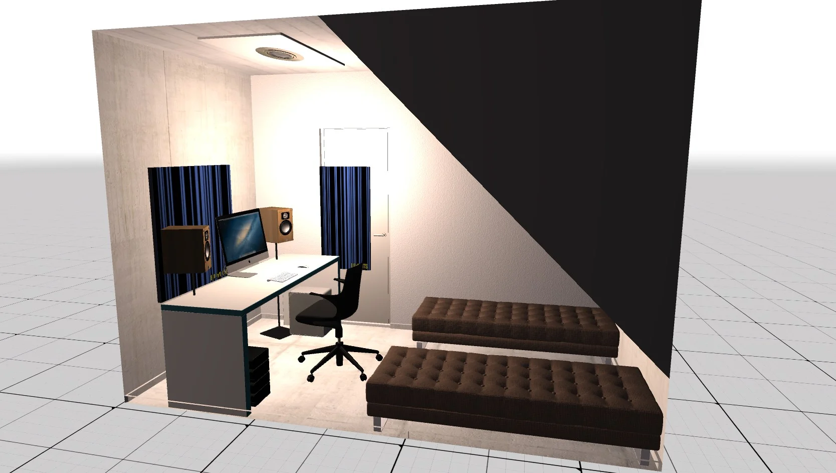

Im zweiten Bild sieht man wie ich etwa die Einrichtung geplant habe anhand im Internet gefundener Tipps. Manche meinten die SChräge wäre im Rücken besser manche meinten man solle sich vor die Schräge setzen.
Ziel ist es eben ein kleines Homestudio einzurichten und Inneneinrichtung, Boden, Absorberelemente, Boxenstellung usw. so zu gestalten, dass man eine passable Raumakustik hat um Produzieren und Abhören zu können. Es muss kein Profi Niveau erreichen nur eben so gut sein, dass man keine Bänder im Song verstärkt die eigentlich gut sind nur das Ohr denkt es wäre anders.

1. Kann man mit dem Raum etwas anfangen wegen der geringen Größe.

3. Wie sieht es mit der Stellung der Einrichtung generell aus? Was würdet ihr sagen zu Boxen Wandabstand, Position bezügl. Dachschräge usw ?
4. Welche Absorber, Difussor-Elemente empfehlt ihr an welcher Positio?
Im 2. Bild sollen diese Blau-Schwarzen Bilder und dieses viereckige Etwas an der Decke z.B. Breitbandabsorber darstellen um die erste Reflexion etwas zu mildern.

Ein Raum ist besser als gar kein Raum. Dieser Raum ist da, er ist wie er ist und da gilt es nun das beste mögliche raus zu holen. Am Ende wirst Du mit Sicherheit deshalb zufrieden sein, weil es DEIN Refugium sein wird, wo du ungestört mucke machen kannst!
Lies Dich doch am besten mal durch die Stickies hier zu dem Thema ein, da findest Du bestimmt auch einige gute Ideen, zumindest aber bist du dann in Deinem Verständnis schon ein Stück weiter. Klar, man könnte jetzt mit Raum Messungen etwas machen, das bleibt dir überlassen. Ich denke Du solltest den Raum ruhig 'angenehm' machen, bevor Du den Fokus zu sehr auf akustische Optimierung jeder Mode legst. Durch Mobiliar wird das ohnehin passieren, aufgrund der Größe bist Du ohnehin nicht so flexibel, also mache es Dir gemütlich.
Teppich empfehle ich Dir. Ich bezweifle, dass der Teppich die Höhen dort schlucken wird, so dass der raum direkt dumpf klingt. Teppich ist besser, weil er nicht so extrem reflektiert, was problematischer sein würde als zu viel geschluckte Höhen. Gerade bei der Schräge wäre diese verstärkte Reflexion ein Albtraum. Teppich ist dann auch sicher die günstigere Variante im Vergleich zu Echtholz Parkett oder Kork Platten. Zudem ist es gemütlich
KUZ9Sp
Dann stellst du Dir einen Tisch rein, und testet Lautsprecher. Weit weg bin der Wand wirst du nicht aufstellen können, so würde ich auch das Thema nicht zu dogmatisch angehen. Bestelle dir Nahfeldmonitore und vergleiche sie. Verändere auch mit ihnen immer die Position der LS und des Tisches in den Raum, soweit das möglich ist und prüfe, wo es am besten klingt oder wo es nur noch flach und ausgelöscht ist.
Was die Wahl der richtigen LS angeht, empfehle ich Dir nicht das AkustikForum zu nutzen, sondern frage zu entsprechendem Zeitpunkt in der Kaufberatung nach, damit es hier kein Kuddelmuddel gibt. Eins mach dem anderen. Außerdem wurde dort schon oft die Frage nach Nahfeldmonitoren gestellt, ich bin mir sicher, dass Du alleine beim Stöbern schon fündig wirst.
Dachzimmer kann sogar funktioneiren, haeufig performen die im Bassbereich enorm gut, bauweisebedingt. Habe ich selbst bei nem Kumpel gehoert der in ner aehnlichen Besenkammer einen unglaublig klaren Bass hatte. Du hast quasi verbundplattenresonatoren als Waende und ausserdem noch recht "unsolide" Waende, durch die der Bass nach aussen entweichen kann.
Musst mal ne vorab messung machen. ich wuerde mir einfach ne erstreflektionsfreie Zone einrichten, und dann mal weiter gucken. Wenn du Glueck hast musst du im Bass kaum ncoh was machen, ....hast ja auch eigentlich kaum Platz fuer.
Teppich wuerde ich hingegen nicht nehmen. Der schluckt die obersten Hoehen und macht das Frequenzbild ungleichmaesseig mumpfig. Nimm Laminat.

Fuer ER Killer hast du diverse Moeglichkeiten. Optimal waere Termarock 50 in 10cm Dicke, kannst aber auch die Rockwool nehmen die immer fuer Basfallen verwendet wird, dann muessen die Absorber aber dicker werden, 15-20cm. Groesse, musst mal gucken was machbar ist. irgendwas um 1x1m sollte klar gehen, Seiten, Rueckwand und Decke. Decke evtl. auch groesser wenns passt.
Evtl. reicht auch kleinere, musst halt bedenken das die ER freie Zone mit schrumpfender Absorbergroesse, ebenfalls schrumpft.
Wenn du den Tisch baust, schraeg die Tischplatte so an das keine Erstreflektion vom Tisch ausgehen kann, sondern z.B. statt auf deine Ohren, auf deinen Brustkorb trifft. Guck mal im DIY Forum, da gibts ein paar Projekte dazu.

Also wie du ja bereits selbst geschrieben hast, solltest du erstmal eine Messung durchführen. Dann lässt sich wenigstens schonmal grob beurteilen, wie übel der Raum wirklich ist.
Sollte es allzu schlecht aussehen, wird es allerdings schwer vorherzusagen, ob durch akustische Maßnahmen, bei dem wenigen Platz dafür, ein gutes Ergebnis erzielt werden kann.
Falls du dich entscheidest, was im Bassbereich zu machen, könntest du die Decke bis auf Höhe der Tür komplett mit Sonorock abhängen und ausserdem die Rückwand ebenfalls mit Sonorock behandeln. Da müsste man sich dann halt eine Lösung mit dem Fenster überlegen, sollte aber machbar sein.
Ob in den vorderen Ecken bei den Boxen noch Platz für Bass Traps ist, kann ich jetzt schlecht beurteilen. Wenn dann solltest du auf jeden Fall die dreieckige Variante nehmen, da eine quadratische zuviel Platz benötigen würde. Die dreieckige Variante hätte auch den Vorteil, dass etwaige Bassreflexlöcher auf der Rückseite der Boxen in Richtung der Bass Traps zeigen würden.
Bei den ER-Absorbern würde ich zumindest für die Beiden links und rechts neben dir über Basotect nachdenken. Das ist zwar relativ teuer, aber aufgrund des geringen Gewichts lässt sich leicht eine Lösung realisieren, die du problemlos an die Tür neben dir hängen kannst. Termarock könnte da etwas problematischer werden (da schwerer), ist akustisch gesehen allerdings gleichwertig.
An der Decke ist Basotect deswegen auch praktischer anzubringen. Solltest du allerdings die Decke mit Sonorock abhängen, kannst du dir eine zusätzliche Cloud sparen.
