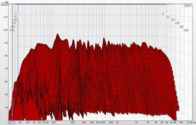

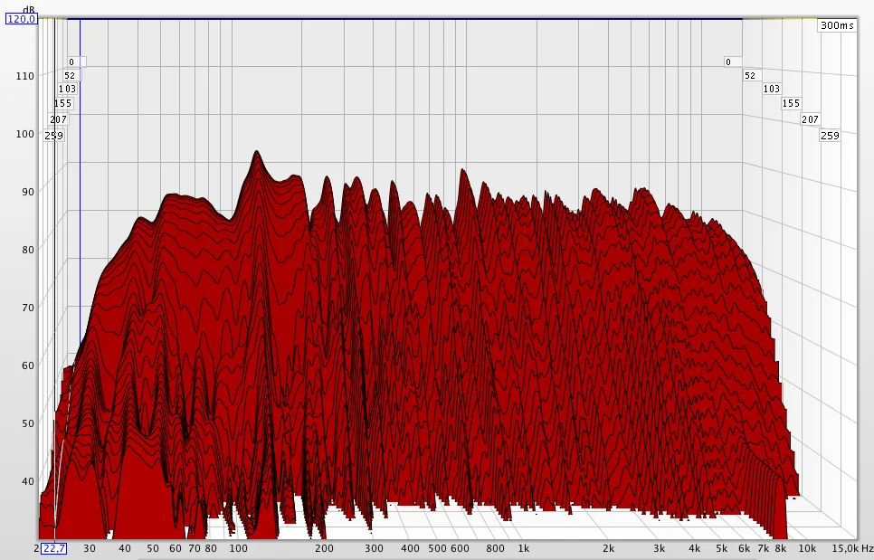

SO nach Beendigung der Renovierungen und Einrichtung hier die erste Mesung mit KRK Rokit 6 G3 und zwei 20cm Sonorock ER Killern links und rechts, der an der Decke fehlt noch. Was meint ihr? Die KRKs vergleiche ich noch mit den Focal Alpha 65 und 50, einen der 3 werde ich nehmen.

So einen Boost bei 8khz hab ich ja noch nie gesehen, da scheint irgendwas zu resonieren oder?
Bin kein Raumakustiker aber da sagt mir mein Physikverständniss, da schwingt was mit in deinem Raum, was steht denn da so drin? :D

Ich hab keine Ahnung
habe mich auch gewundert. Da lieg noch einiges Zeug rum, denke mal wenn der Raum bisschen aufgeräumt ist sollte es evtl verschwinden
aber ansonsten für die besenkammer in Ordnung oder, wird der decken absorber noch viel bewirken ?
