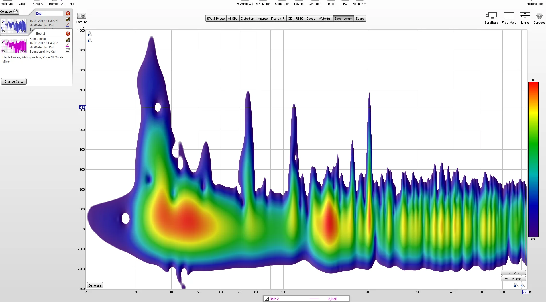

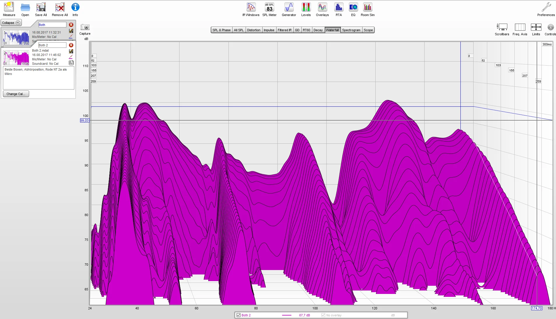

Im Anhang findet ihr entsprechend eine Raumzeichnung, ein Waterfall auf Basis einer durchgeführten Messung sowie ein Spectrogram. Ich habe als Mirko mein Rode* NT-2a (konfiguriert auf Kugelcharakteristik) verwendet. In der neuen Version der Software sollte man dieses auch verwenden können.
Was meint ihr zu den Ergebnissen?

Hi superbender :)
Aufgrund der Raumgröße, bzw. wie vollgestellt der Raum ist, kannste meiner Meinung nach ne ordentliche Bassbehandlung vergessen. Ist einfach kein Platz....
Du kannst evtl. ein paar Breitbandabsorber anbringen um Flatterechos und Early Reflections ( Spiegelmethode, steht irgendwo in den Stickys / Basic Akustik FAQ's ) zu minimieren...
Aber richtig gross investieren würde ich nicht in den Raum, er ist mit ca. 11qm und der niedrigen Deckenhöhe, in Verbindung mit dem Equipment einfach zu klein...
Meine Meinung...
LG.
