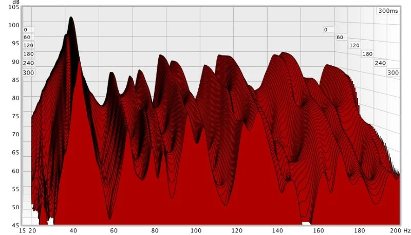

Hallo Zusammen,
ich spiele mit dem Gedanken mir einen akustisch optimierten Raum einzurichten, mit der primären Funktion, des Musik Hörens.
Leider ist der Raum recht klein, daher würde ich gerne wissen ob es überhaupt Sinn macht in Raum Akustik zu investieren, ansonsten würde ich besser bei meinen Kopfhörern bleiben.
Eine erste REW Messung (links & rechts zusammen) habe ich gemacht und füge diese bei, ich hoffe das ich alles einigermaßen korrekt eingestellt hatte. Mic war das UMIK-1
Hier die Raummaße
3,96 lang
3,49 breit
2,52 hoch
Tür 1,97 * 0,8 m auf einer der kurzen Seiten des Raumes, leider direkt an einer Ecke
Fenster 2,0 * 0,95 m gegenüberliegend von der Tür, also auch kurze Seite, jedoch mittig.
Lautsprecher standen bei der Messung auf der Fenster Seite symmetrisch im Raum.
Wie gesagt ich erwarte mir bei den gelieferten Info's keine allumfängliche Beratung, ich würde gerne nur wissen ob der Raum Geld & Mühen werte ist.
Danke vorab!
Hi,
möglich ist es schon, kommt nur darauf an, wie wichtig Dir der Bassbereich <100Hz ist.
Die Raumdimensionen sind jetzt nicht sooo schlecht, die Moden sind zumindest halbwegs verteilt.
Da die Grundfläche recht klein ist, musst Du viel auf der Decke machen.
Das mit der nicht nutzbaren Ecke ist ein Problem (nicht veränderbare Asymmetrie)
Eine richtig gute Abhörsituation ist damit nicht möglich.
Mach nochmal eine Messung mit nur einem Speaker (das wäre korrekt) und stell auch das Messfile hier rein. Zusätzlich noch eine Zeichnung vom Raum, dann hat man gleich mehr Lust zu Helfen.
