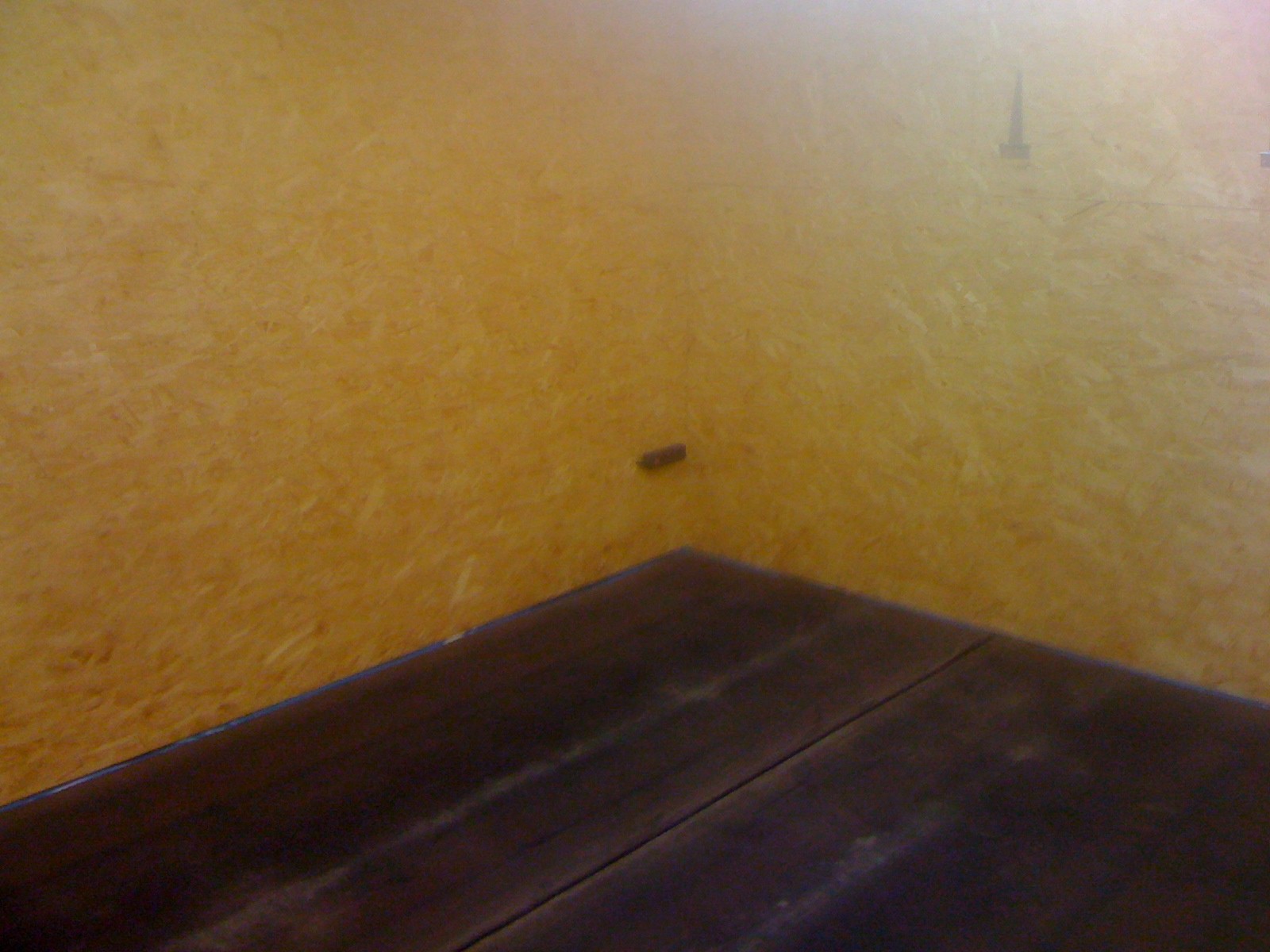

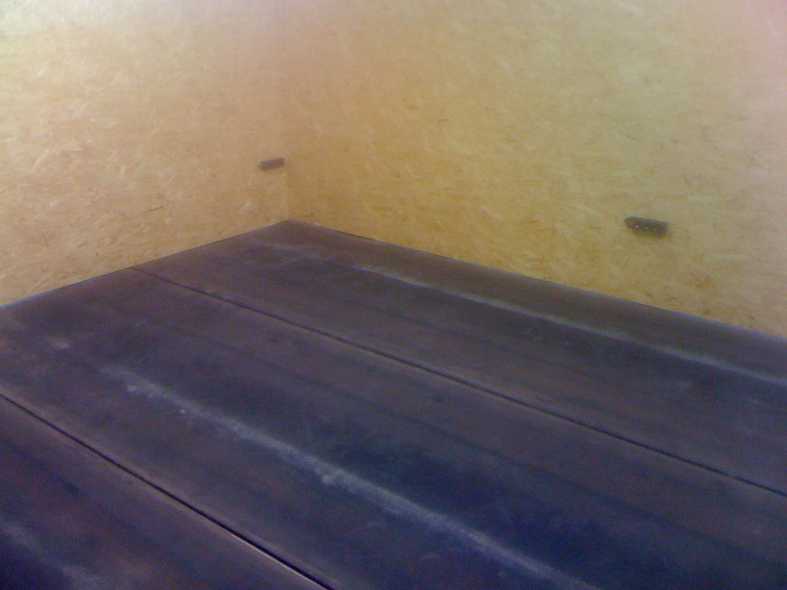

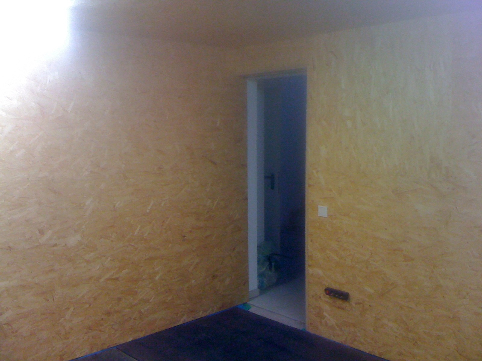

Hi,
ich bin nun an der Stelle angekommen, an der ich selbst keinen Plan habe, wie ich weitermachen soll.
Kurz zur Ist-Situation:
In einem Kellerraum im Neubau wurde eine Raum-in-Raum-Konstruktion aus Kanthölzern mit 60mm Wandabstand, entsprechender Isolierung mit Dampfsperre und 22er OSB-Platten gemacht. Vor die FH-Stahltür wurde eine 2. Tür aus 2 OSB-Platten mit 80er Mineralwolle-Schicht (Sonorock) installiert. Die Decke wurde mit Schwingungsabsorbern abgehängt und ebenso aufgebaut wie die Wände.
Kurzum: Die SchallDÄMMUNG ist absolut zufriedenstellend.
Nun aber mein Problem:
Decken und Wände bestehen nun komplett aus 22er OSB-Platten, auf dem Boden liegt eine 12er Gummischicht mit Teppichboden darauf. Der Klang in der Holzkiste ist eine Katastrophe. Es scheppert und "klingelt" einfach nur. Ich habe hier schon Stunden mit Nachlesen verbracht, weiß aber nicht so recht, was ich machen soll.
Die Raumgröße beträgt 4,50 x 3,70 Meter.
Hier noch ein paar Fotos (noch ohne die Innentür und den Teppichboden).
Welche konkreten Maßnahmen würdet ihr mir in dem Fall empfehlen?

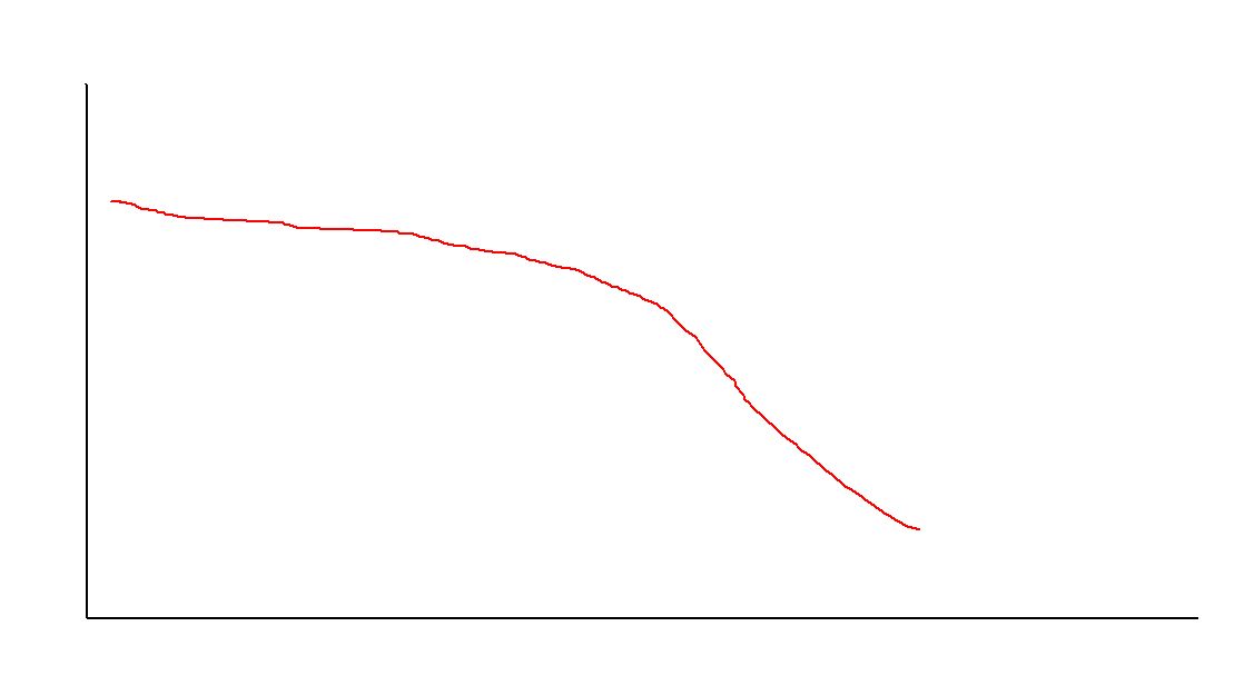

teppich, molton und noppenschaum löst alle probleme in den höhen ausreichend.
der raum tendiert dann aber zu einem extrem unlinearen frequenzgang.
der sieht dann so aus
also sehr dumpf.
falls ihr früher in proberäume auch ein problem mit bassdröhnen und beißenden tiefmitten hattet dann muss es schon dickeres zeug werden.
