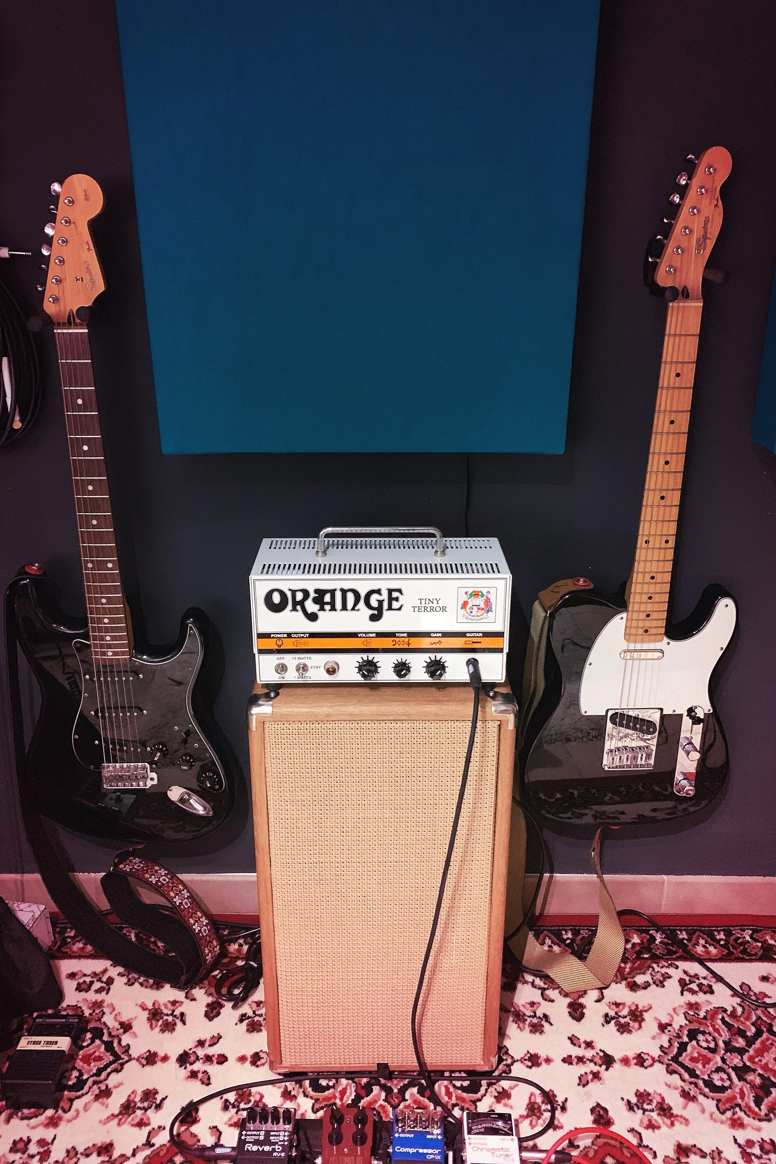

Hier mal ein Foto davon, wie mein Absorberpanel aussieht. Auch hier in diesem Video zu sehen:
