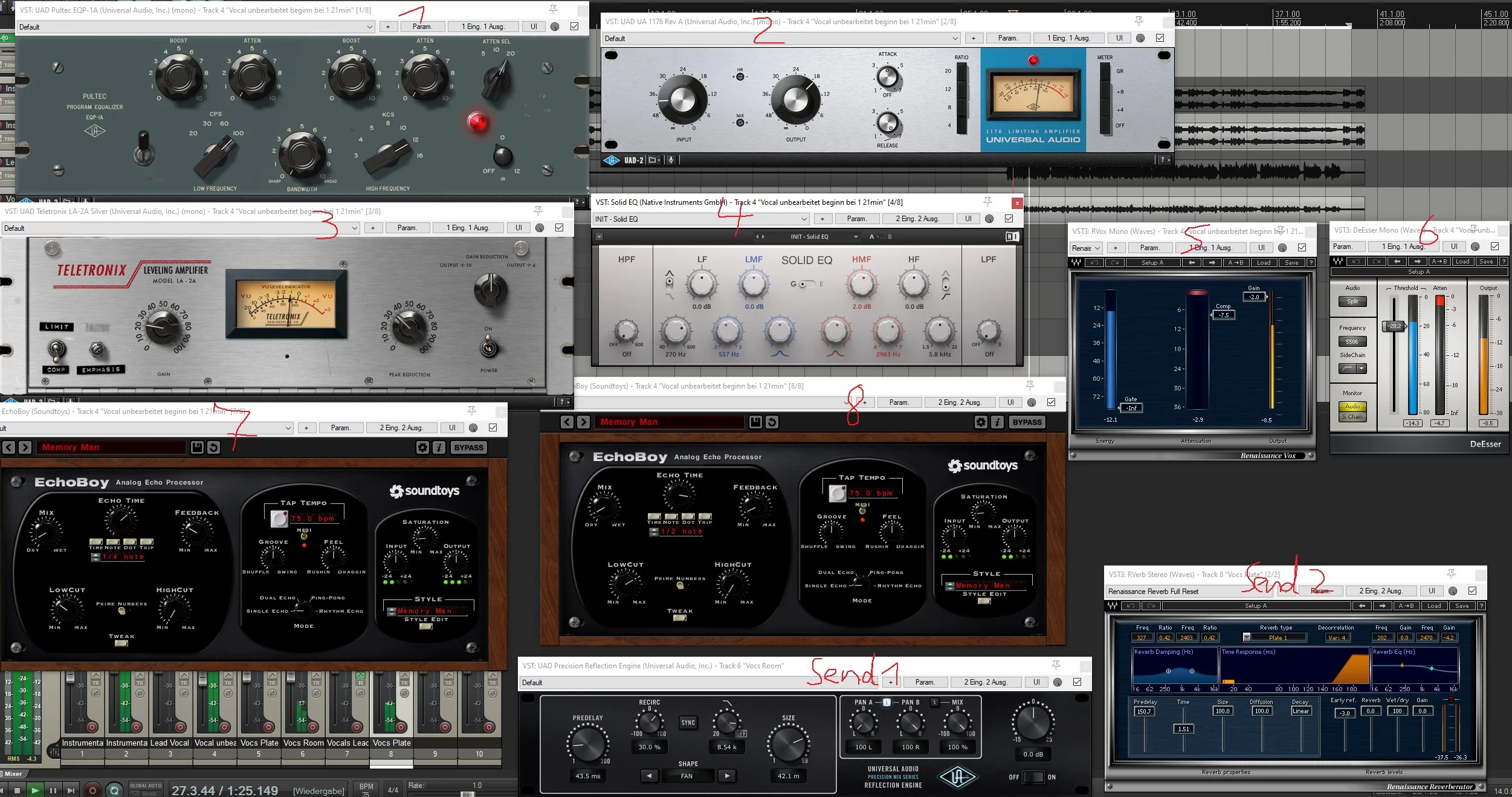

Auf die Vocals hab ich meine Standard-Vocal-Chain gelegt (hat ganz gut gepasst, zumal ich auch das TLM107 und den GAP Pre nutze ;-):
Die Inserteffekte sind mit 1-8 markiert und dann eben noch zwei Send-reverbs etwas dazugefahren:

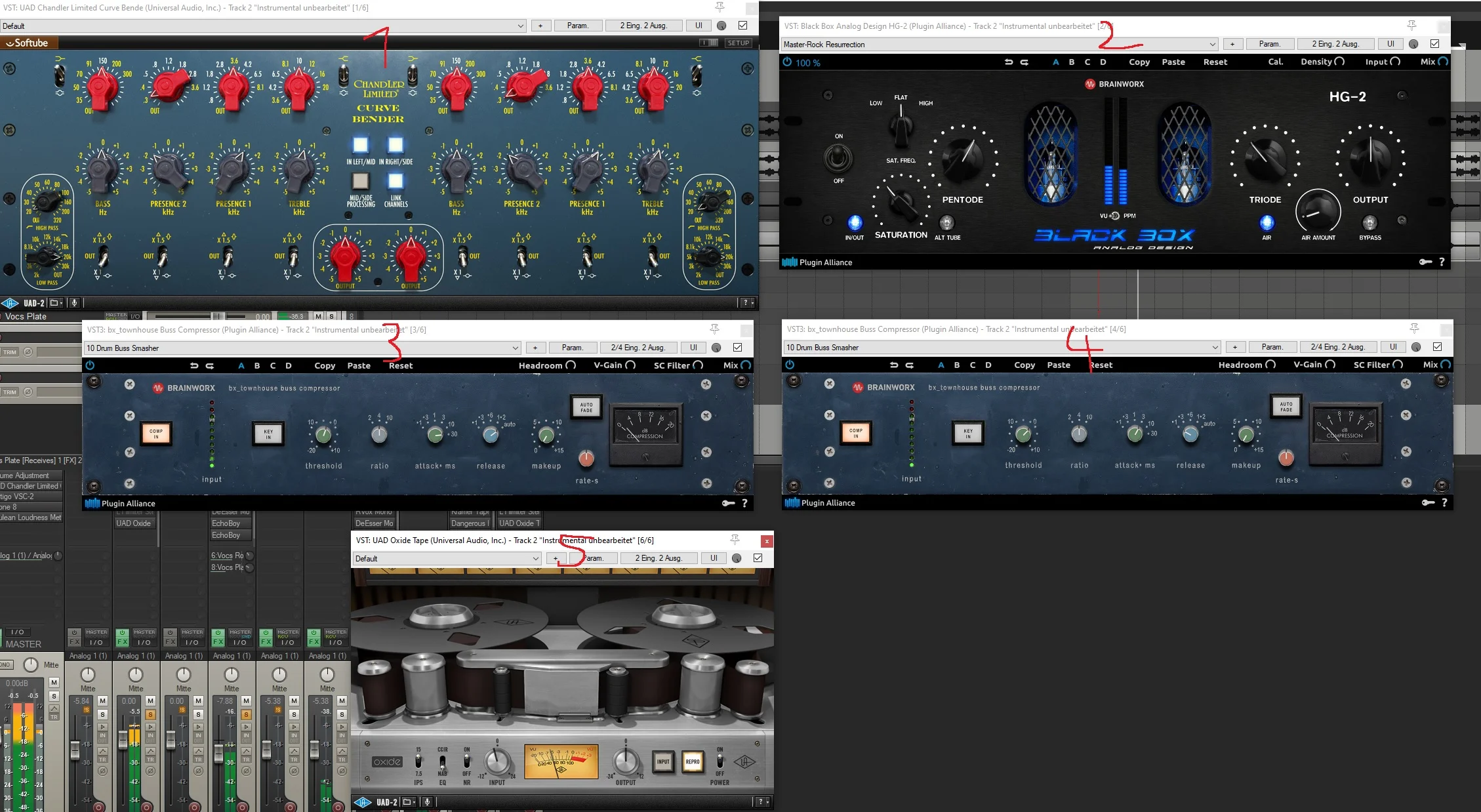

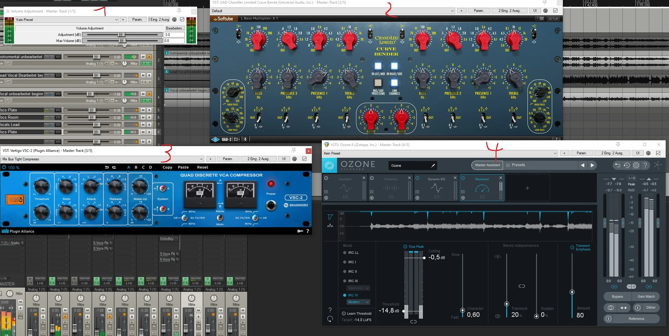

Auf den Beat habe ich folgende Effekte gelegt (Mit dem EQ etwas untere Mumpfmitten raus, die BlackBox Röhrensimularion frischt das Klangbild etwas auf, zwei SSL-artige Kompressoren, die ich gerne in dieser Einstellung auf dem Drumbus für den Glues und ein bisschen rhythmisches Pumpen verwende und zum Schluss etwas Tape zum Abrunden)
Und auf dem Masterkanal liegt meine Standard-Lautmachkette. Erst das Volumeadjustment, weil die Summe etwas zu laut geraten war (3 db abgesenkt), dann etwas EQ, Kompressor zum Zusammenschweißen und Ozone zum Lautmachen.

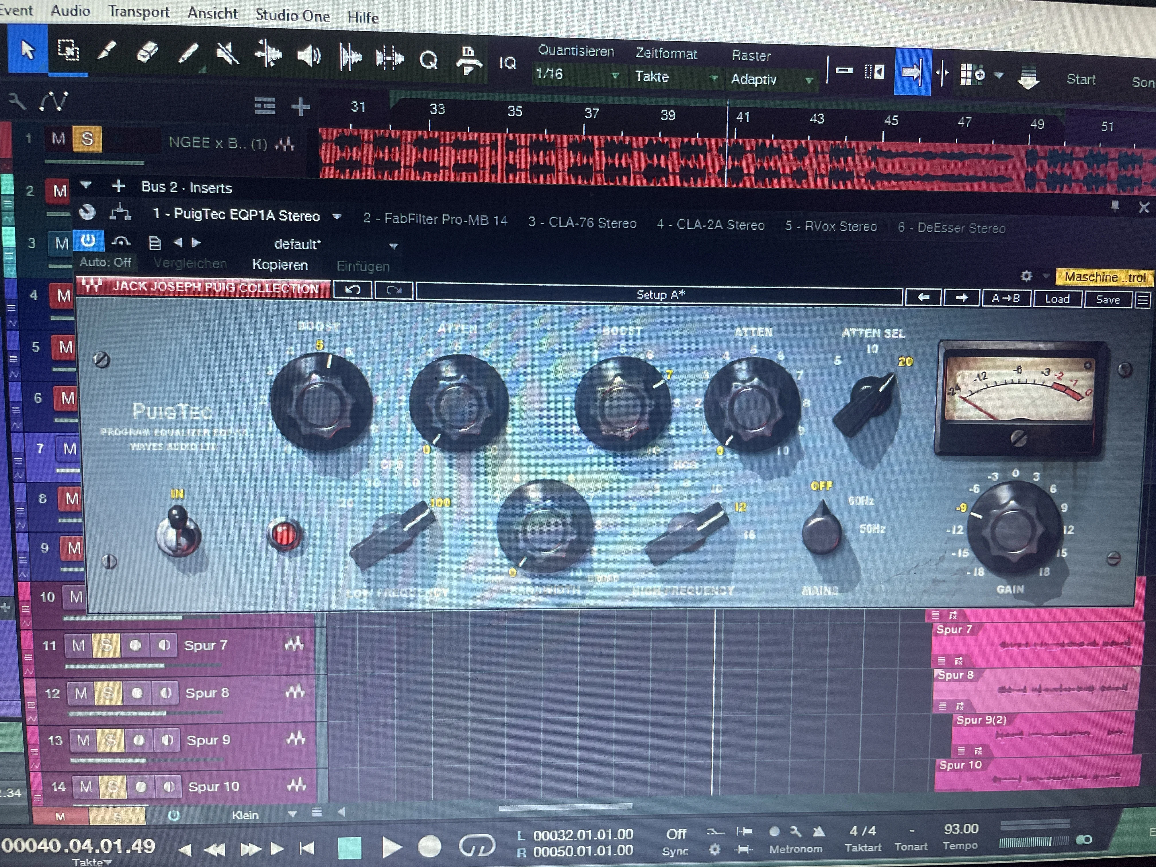

Sehr geil was mich umhaut ist halt was da eigentlich noch am Beat gemacht wurde. Jetzt Versuch ich das alles mal zu verstehen. Vocal chain find ich auch interessant Vorallem das mit 7 und 8. und sehe ich bei Schritt 1 nen pultec wo höhen und tiefen geboostet sind das versteh ich auch nicht so ganz. Und vielen Dank !!!
Im Prinzip hab ich die TonyPizzasche Vocalchainein bisschen abgewandelt übernommen. Kannst ja mal hier sein Video anschauen:

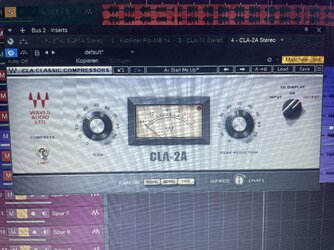

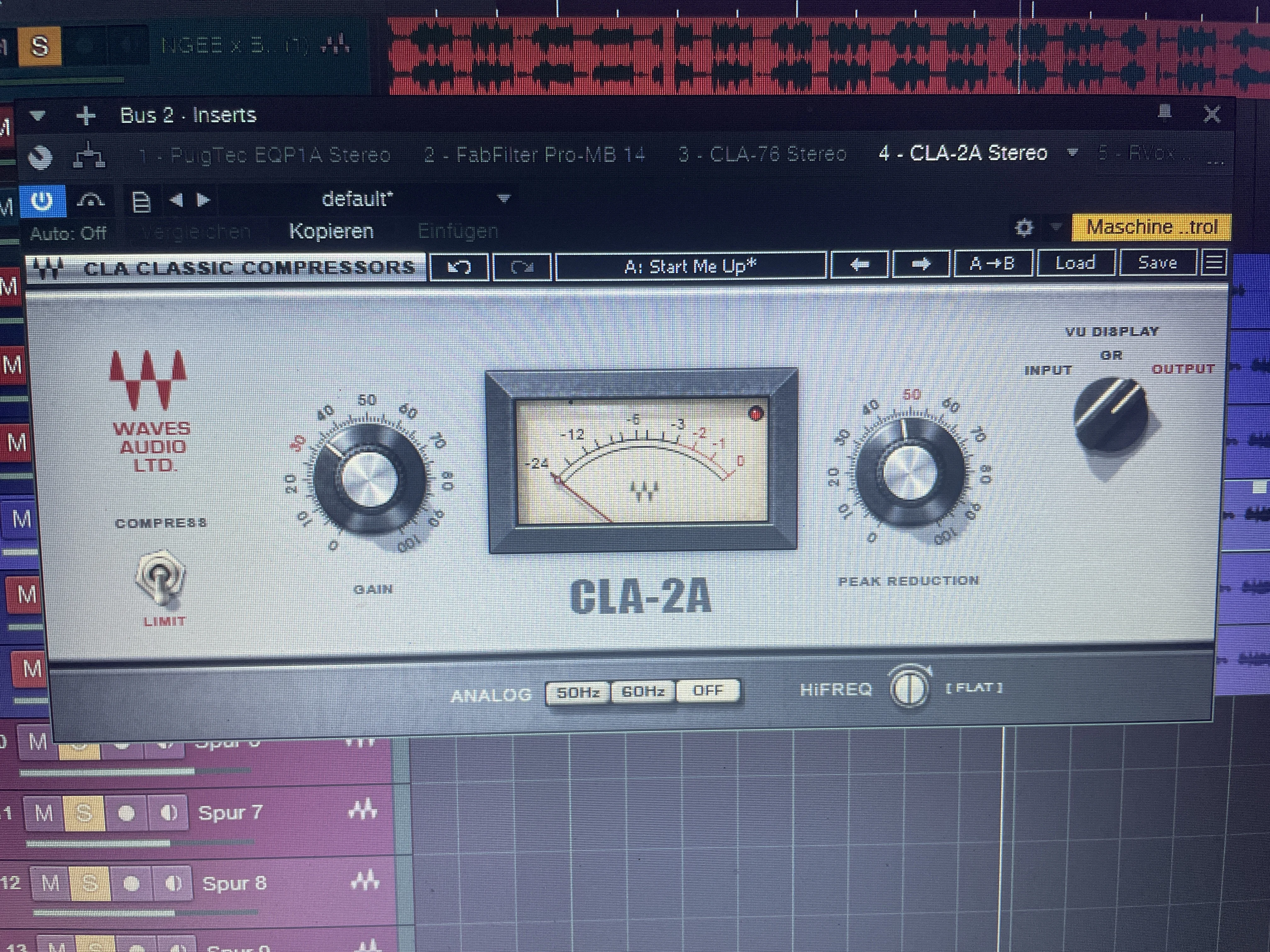

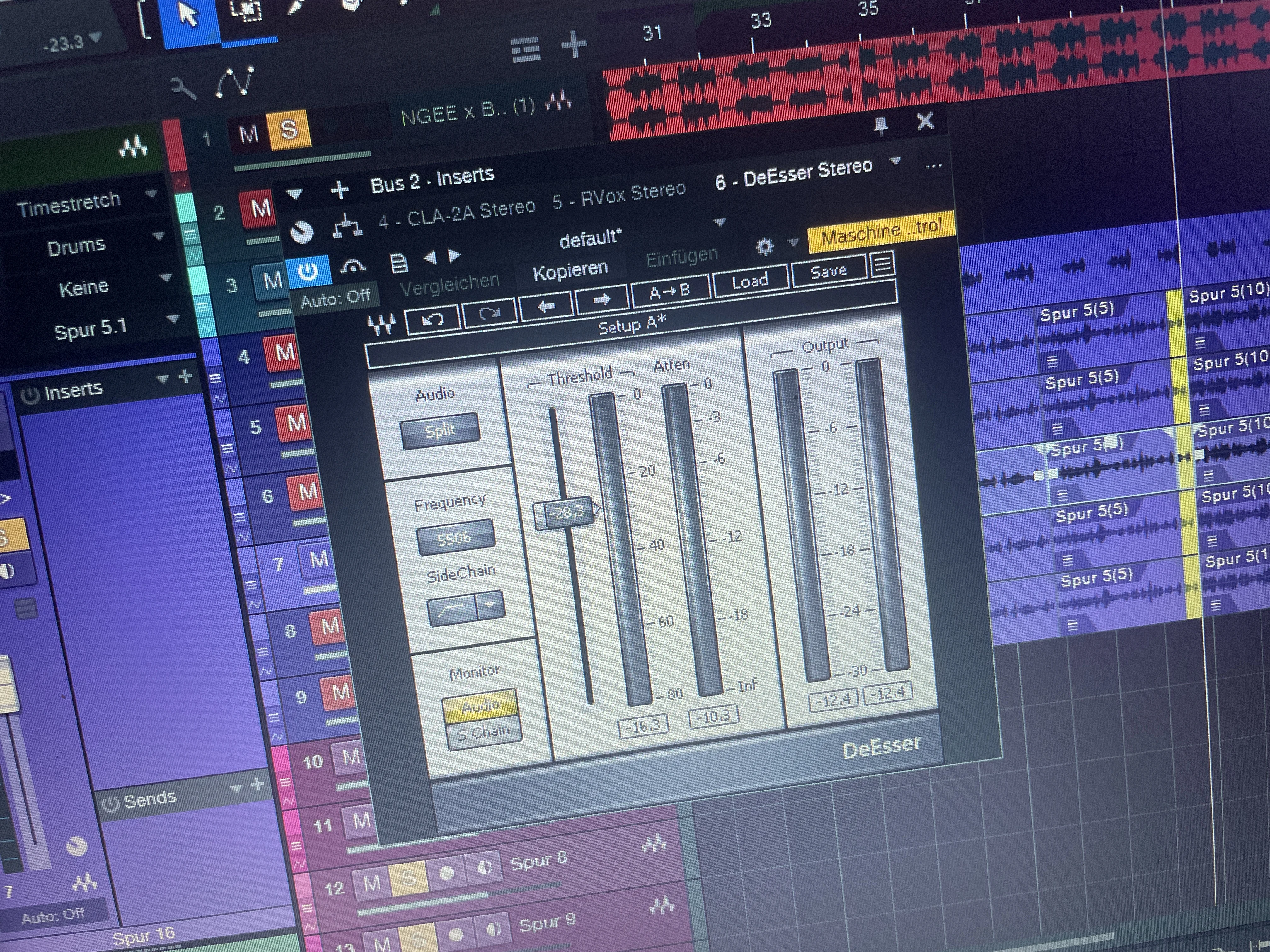

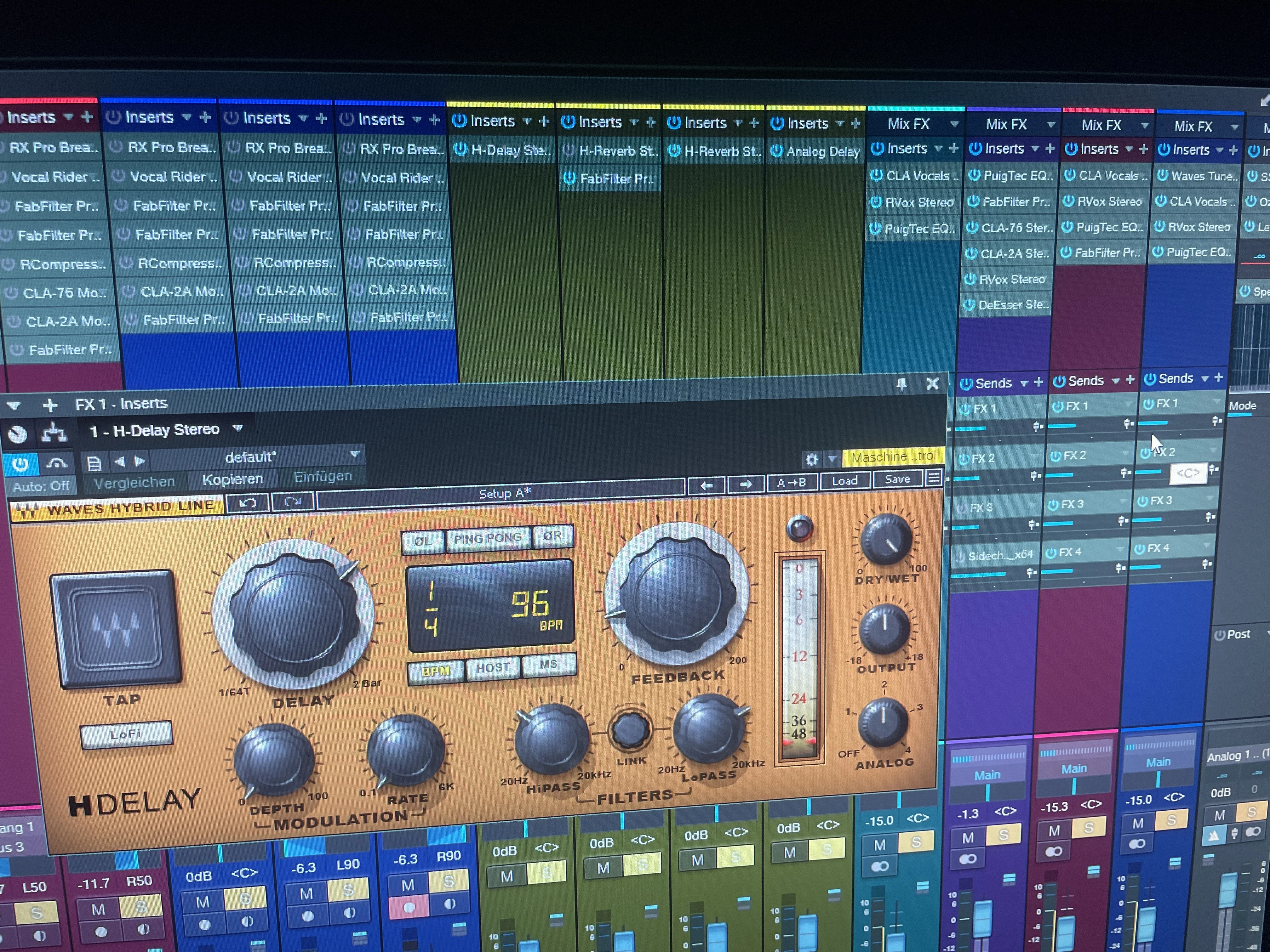

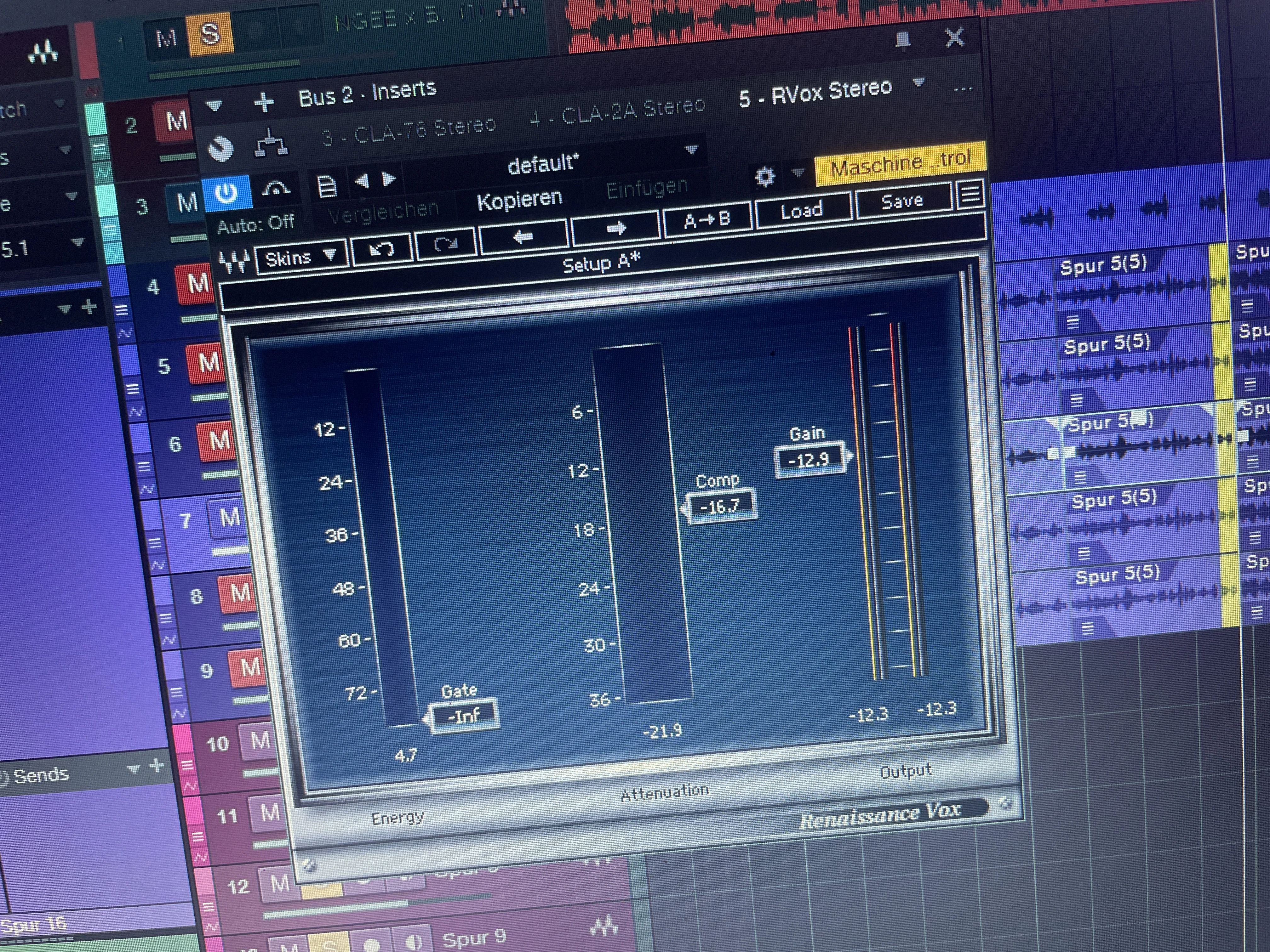

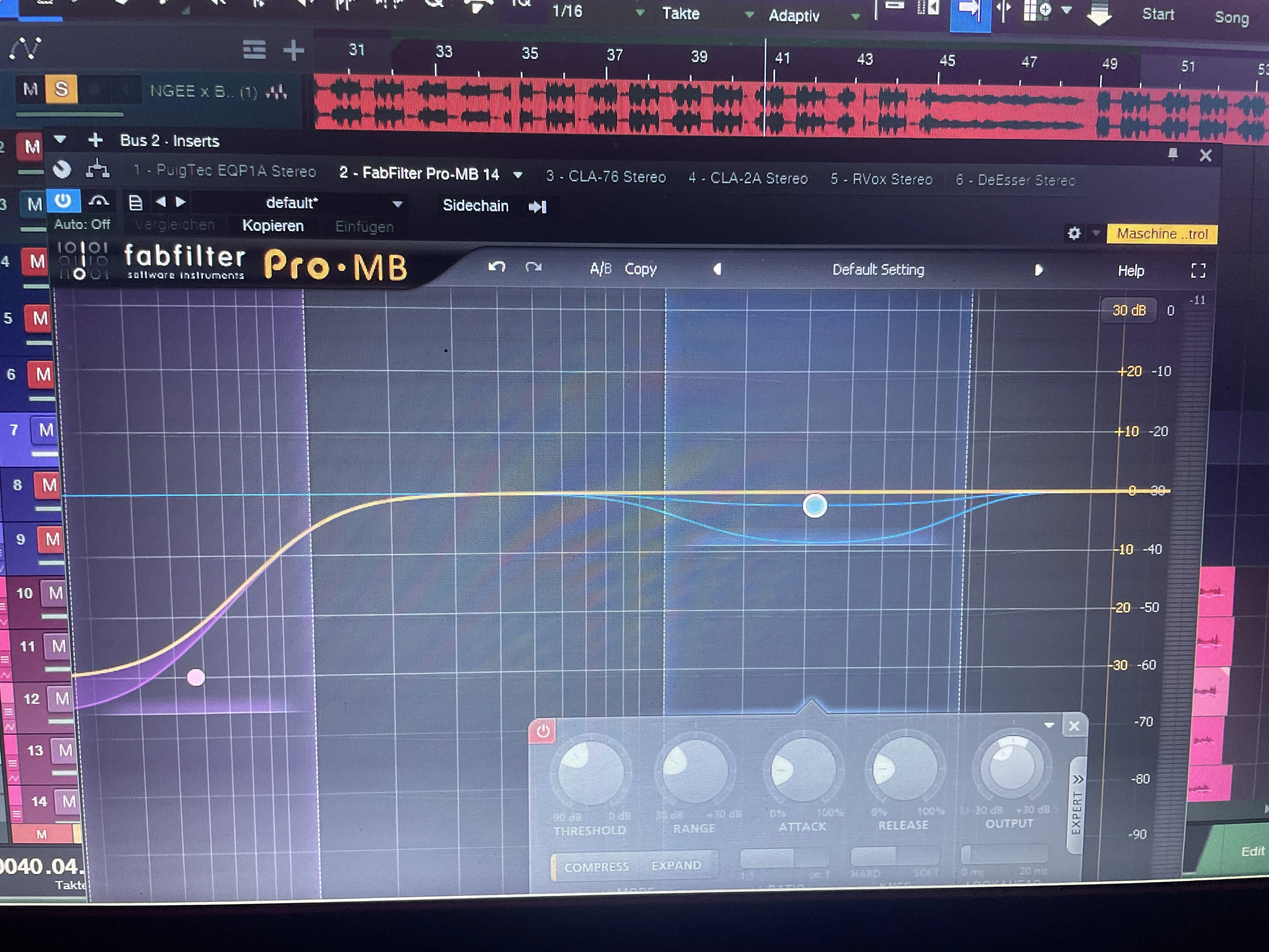

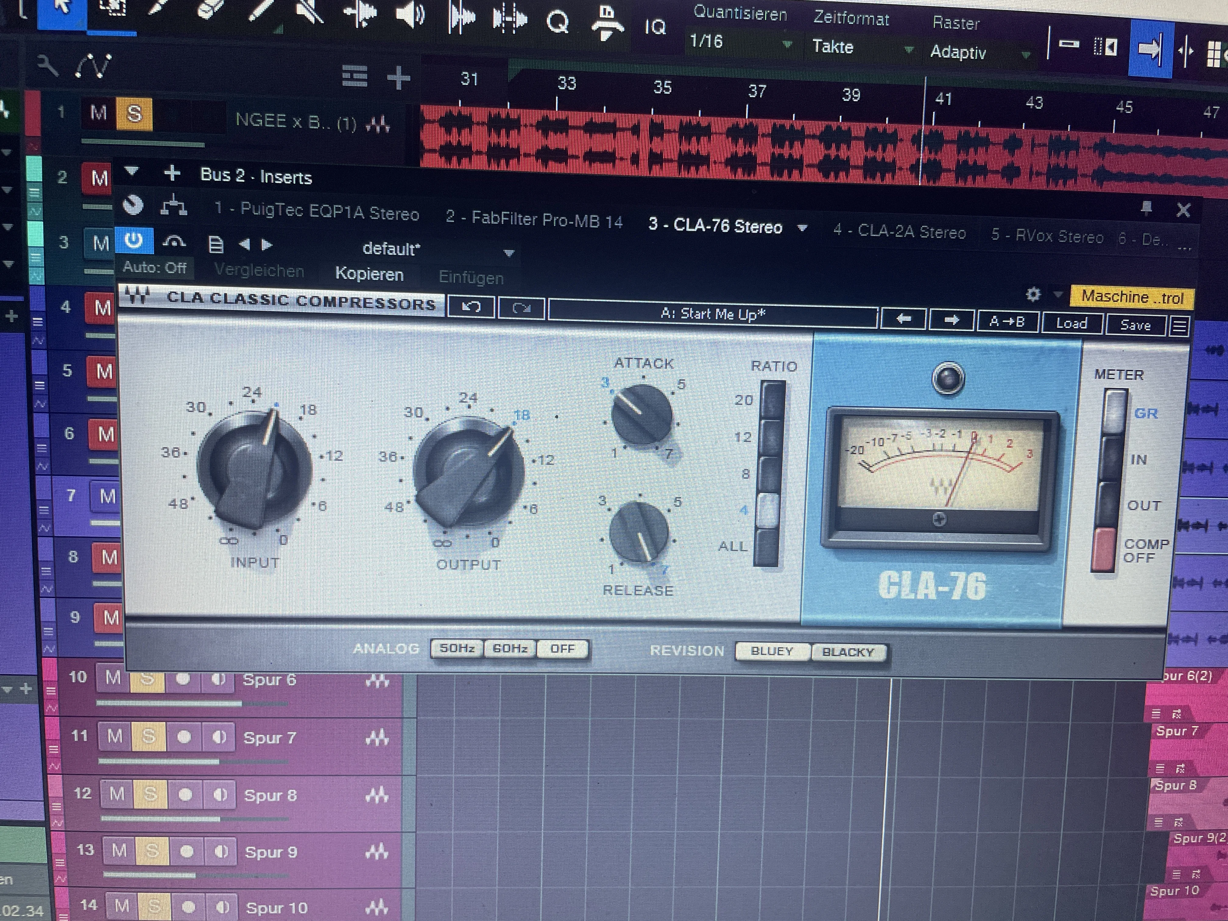

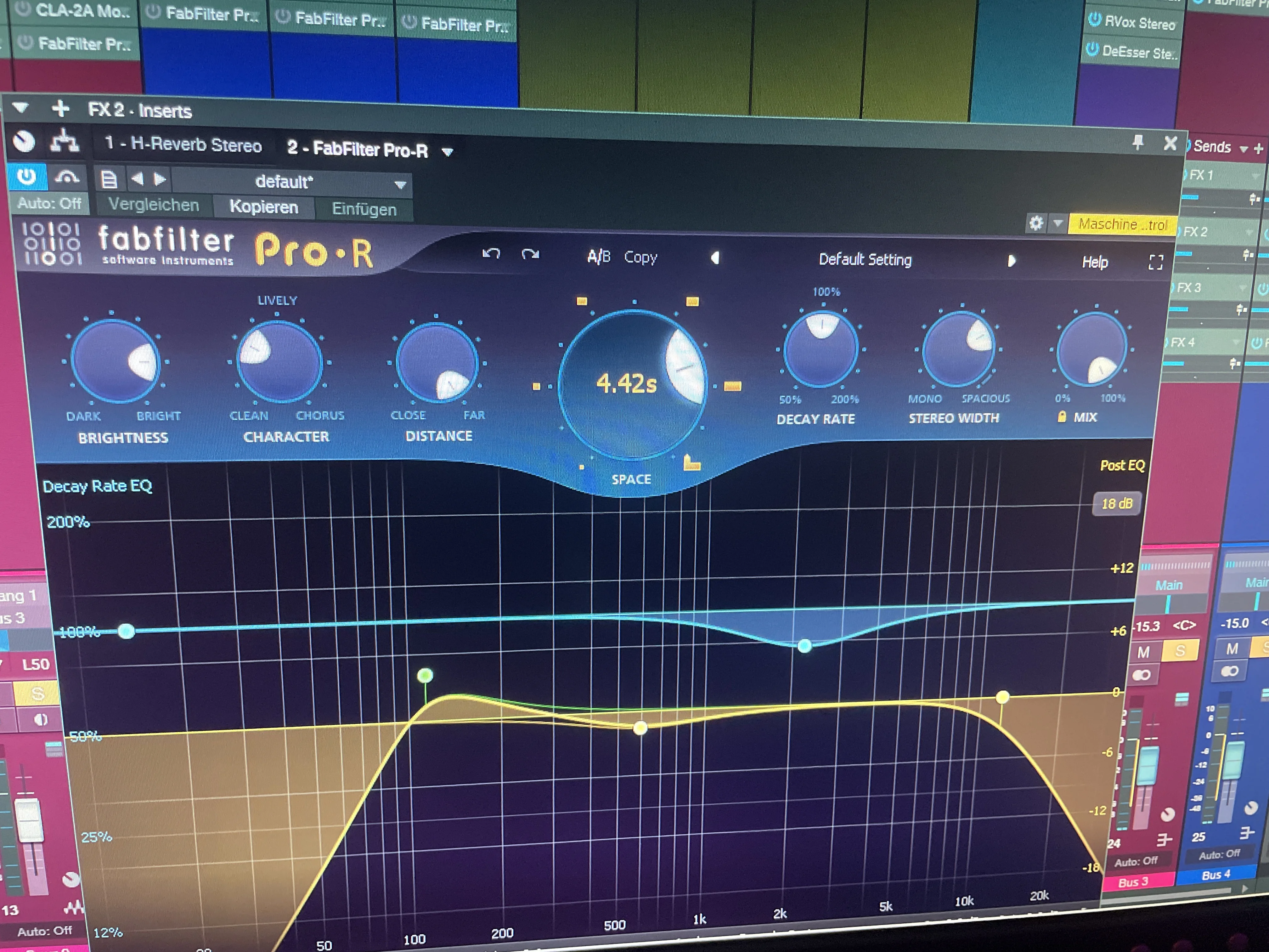

So hier nun mein neues Ergebnis , ich bitte um Feedback :) einmal die vocal chain
Und Ergebnis ist darunter hab auch viel aus dem Video übernommen und paar Sachen anders

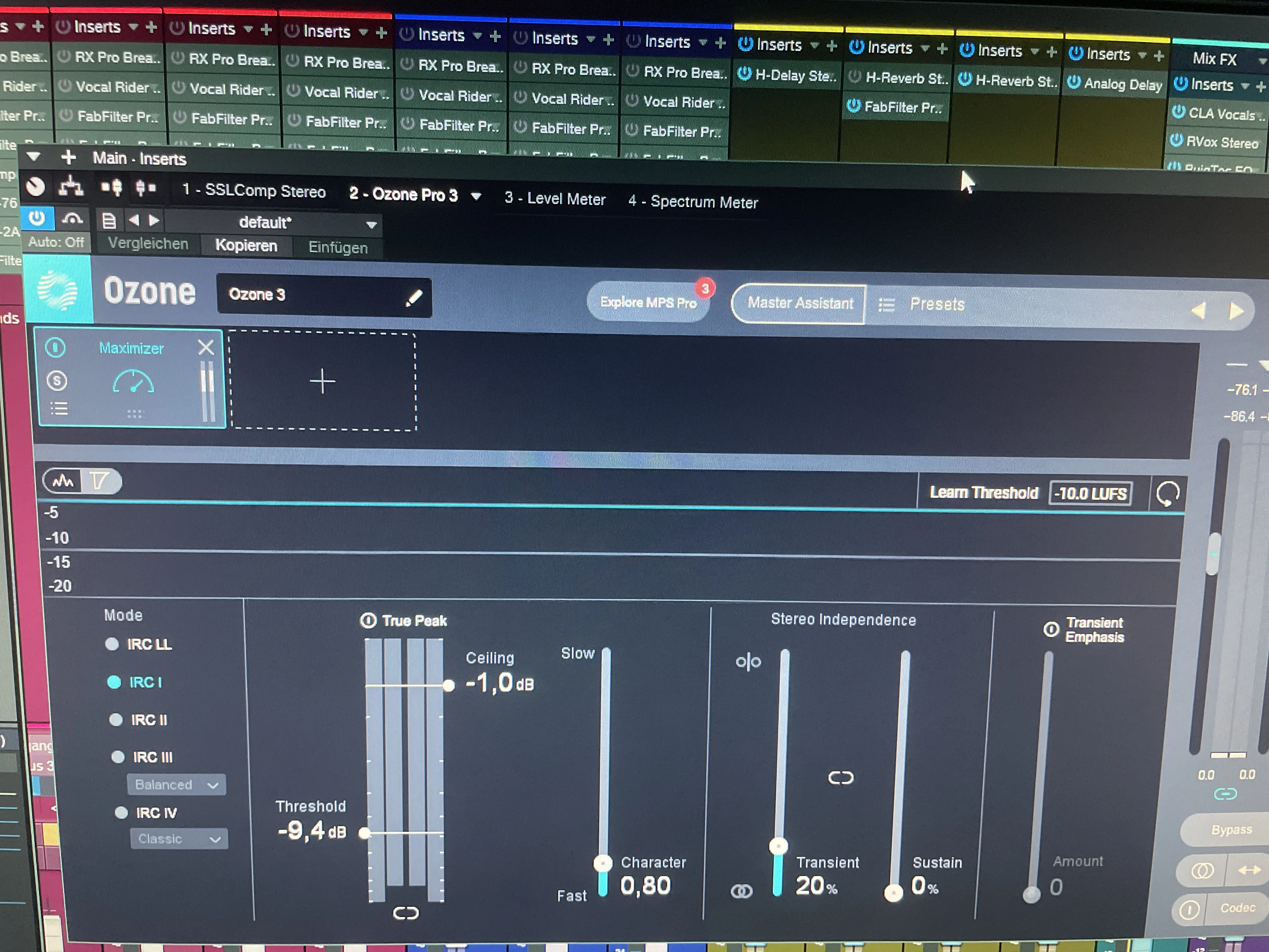

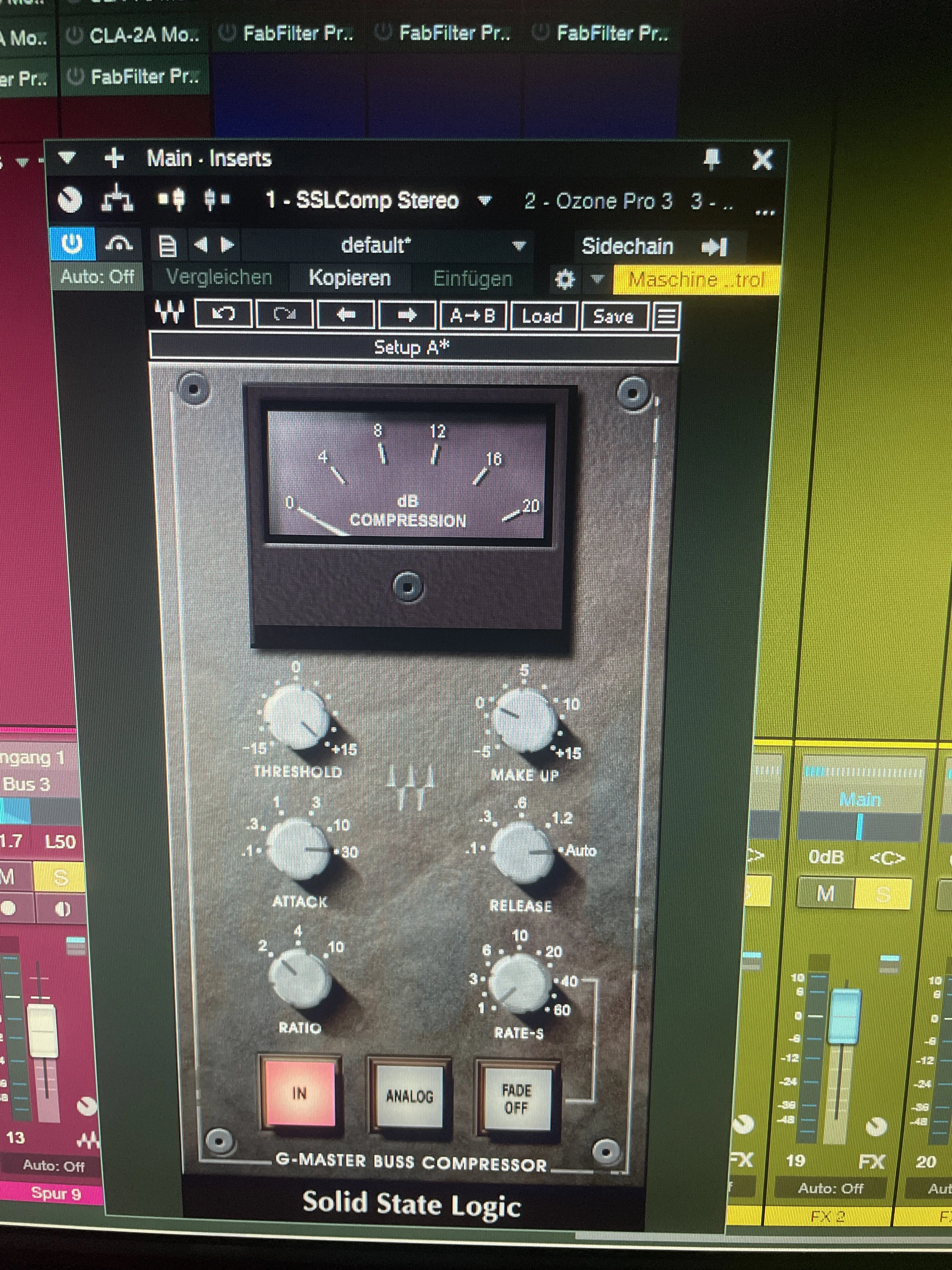

Dann einmal die Master Kette wenn man das kette nennen kann

Und hier einmal das Ergebnis obwohl es bei mir wesentlich muffliger klingt als wie z.b bei Enton oder jet2 aber ich habe das Gefühl das die stimme besser im Beat sitzt … oder liege ich falsch?
Das Problem ist halt insgesamt diese Kick, die ist halt echt einfach zu drüber, man kann versuchen die irgendwie mehrstufig ein wenig einzufangen, aber so richtig kriegt man die wahrscheinlich nicht in den Griff ohne an das Instrumental zu gehen. Die Vocals kann man schon in eine Richtung biegen.
Ich hab's mal bei mir mal kurz reingeladen, ist halt mehr Räumlichkeit als du das wahrscheinlich möchtest.
