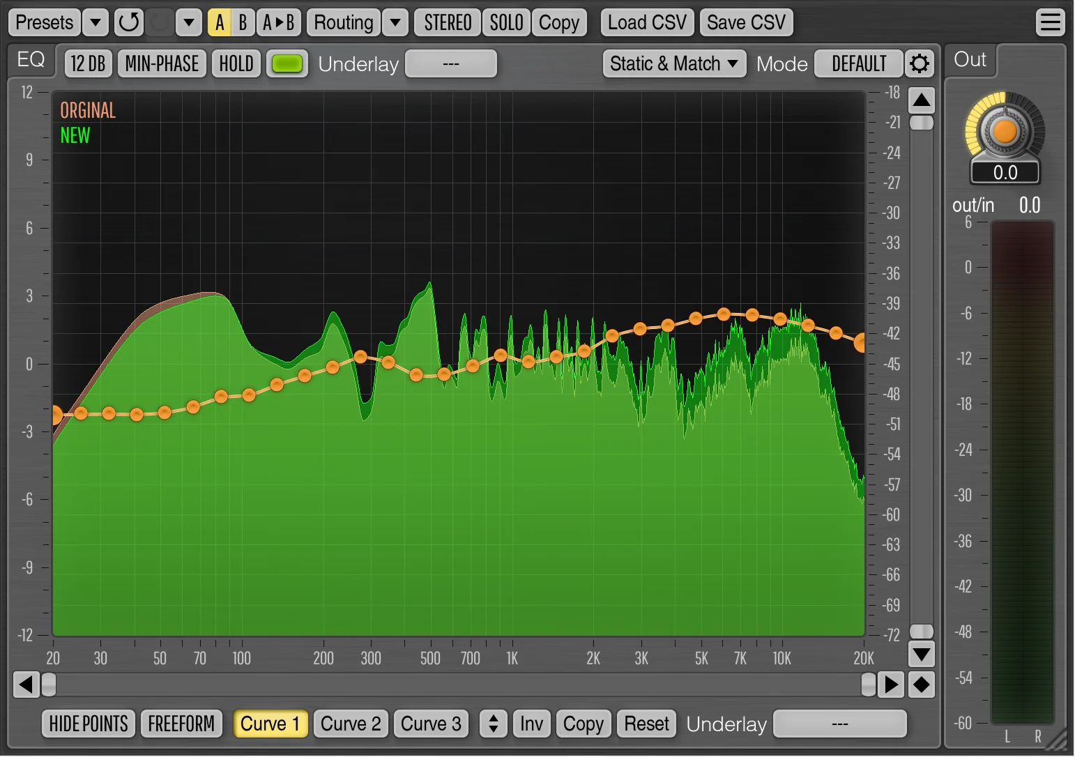

Ok, hier meine Einschätzung:
  • Das Instrumental hat unten rum etwas zu viel Bass, oben rum zu viel Höhen. Alles nicht sehr dramatisch. Kann man easy im Mix ändern. So wirkt es ein bisschen wie Loudness-Taste an der Stereoanlage aktiviert.
  • Ob die Stimme diese Dealays braucht, weiß ich nicht. Ich würde mit den Delays das Instrumental nicht "zumüllen". Die Stimme klingt nicht schlecht. Vll etwas zu stark komprimiert?
  • Dass der Beat "unrund" klingt, würde ich nicht sagen, eher unten rum matschig, oben rum fitzelig, insgesamt zu komprimiert.
Vielleicht hörst du vor lauter Bäumen den Wald nicht mehr?!
Ich würde es insgesamt etwas tighter machen, weniger Badewannen-Eq, trockener, mittigen.
Reaktionen: malik44 und Entone
Hier mal mein Versuch. Was mich ein bisschen am Instrumental stört sind die verzerten Peaks von der Bassdrum.
Reaktionen: malik44 und leary
Ja das klingt besser im Beat verschmolzen bei beiden , die Frage ist hier nur was wurde anders gemacht und ich will dann auch verstehen warum…
