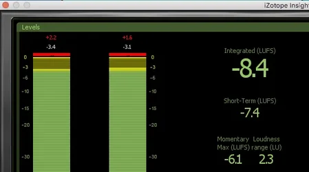

Bis Du den sicher, dass Dein Referenztrack im grünen Bereich liegt? Ich habe einige Stücke, die auch schön laut wirken. Wenn man genauer hinschaut, sehe die aber dann so aus:
Nur mal zum technischen Verständnis, in der Anzeige wird -8,4 integrated LUFS angezeigt. Das ist doch schon ziemlich laut oder? Das Grün kommt doch daher, dass die im Tool anvisierte Ziellautstärke nicht erreicht wird....
