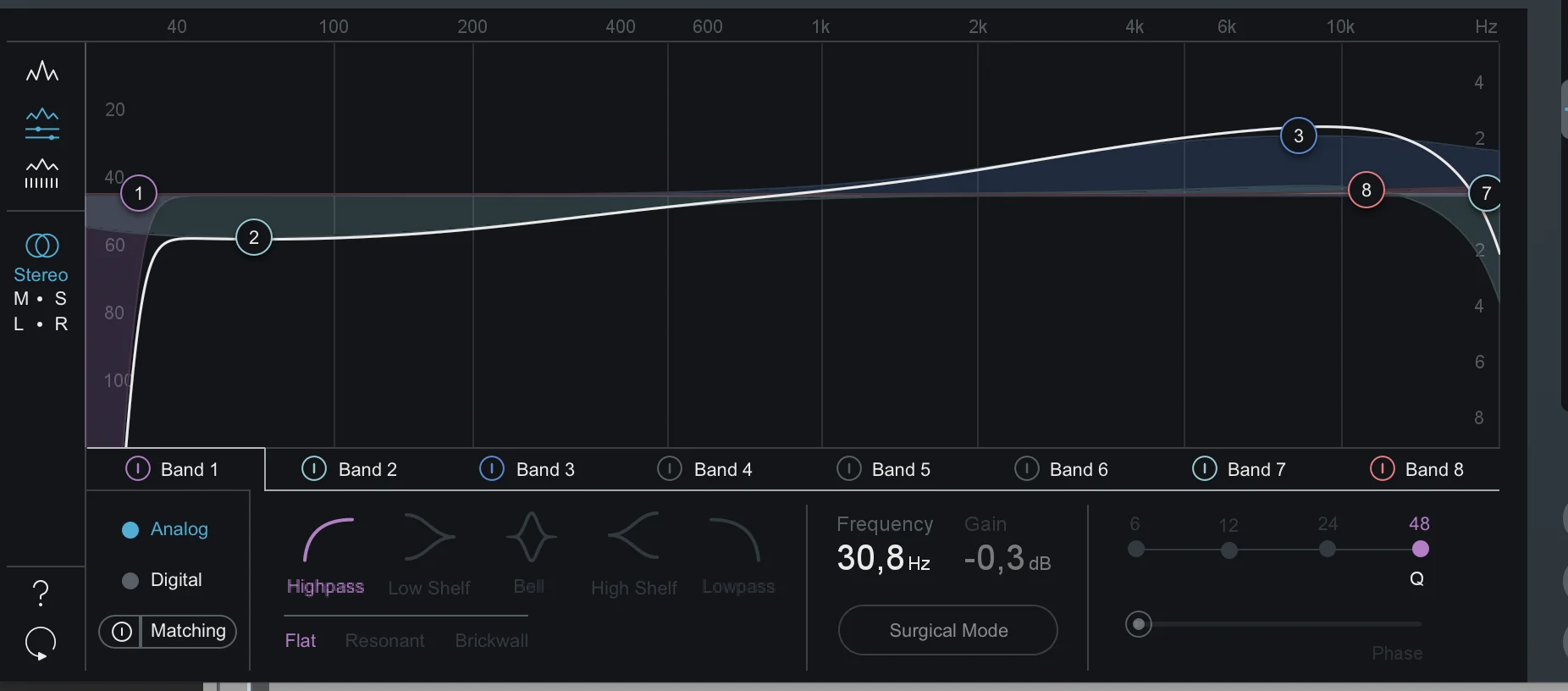

ich habe das ganze ganz leicht komprimiert, den bassbereich etwas abgesenkt, mitten und höhen hinzugefügt (siehe foto), die stereobreite etwas vergrößert, limiter, fertig.
im mix könntest du beim bass und bei der kick unten rum einfach noch etwas wegnehmen. ansonsten finde ich den mix schon sehr ordentlich.

Danke vielmals @leary nun sehe ich deinen Post :) Ist das Ozone auf deinem Screenshot? Kannst du Masteringplugins wie Ozone oder Plugins von Masteringthemix (z.B. LEVELS) empfehlen? 'Ich werde das zuhause auch gleich probieren ob ich das so gut wie du hinbekomme. Dürfte ich ansonsten deine Version nutzen um sie auf Soundcloud zu veröffentlichen? Selbstverständlich würdest du, falls erwünscht, vermerkt werden als Produzent :D Aber schadet sicher nicht, das mal selbst zu probieren, lange schon versuche ich meinen Tracks mehr Klarheit zu verschaffen und das hast du geschafft :p
masteringthemix kenne ich nicht. ich nutze häufig ozone, weil da eigentlich alles drin ist, was ich brauche. hinzu kommt noch der track assistant, der einem einen ganz guten startpunkt zaubern kann. zu dem ozone gibt es auch noch den tonal control, der dir eine gute übersicht über die frequenzaufteilung gibt. ist kein muss - hilft aber.
