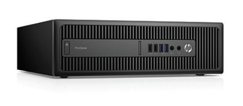

Ich brauch dringend einen und wenn man jetzt noch einen auf Sparfüchsin macht und noch billiger hinkommen will bzw. ne bessere Ausstattung für den Preis anstrebt, kommt man echt nicht zu potte.
vl.:
379,00 €
Produktinformationen "HP ProDesk 600 G2 SFF - Core i5-6600 @ 3,3GHz - 8GB RAM - 500GB SSHD - Win10Home"
Grafik: Intel® HD-Grafik
Schnittstellen:
6 x USB 2.0
4 x USB 3.0
2 x PS/2
1 x VGA
2 x DisplayPort
1 x COM
1 x LAN RJ-45
1 x Mikrofon - Eingang - 3,5 mm
2 x Audio - Ausgang - 3.5 mm
1 x Audio - Eingang - 3.5 mm
Abmessungen (mm): 338 x 100 x 379
Gewicht: 7,6 kg
Lieferumfang: PC, Stromkabel, Produktschüssel (Der Aufkleber befindet sich auf dem Gehäuse)
Installation: Windows10 64Bit vorinstalliert inklusive Wiederherstellungsmöglichkeit auf Auslieferzustand.
Anwendungsgebiet: Business
Grading: Grade A
Betriebssystem : Windows 10 Home
Anzahl Prozessoren: 1
Prozessor: Intel Core i5
Prozessorkerne: 4
CPU Generation: 5te
Arbeitsspeicher: 8GB DDR3
Festplatte 1: 500 GB
Festplatten Typ: SSHD
Laufwerk: Ohne
Schnittstellen: USB 3.0, Display Port
Gehäuse: Small Form Factor
Zustand: Gebraucht
https://www.afbshop.at/pcs/14082/hp-prodesk-600-g2-sff-core-i5-6600-at-3-3ghz-8gb-ram-500gb-sshd-win10home?c=66
Ist nur ein Beispiel von einen 2ndHand Laden mit Garantie, mit den, nicht nur, ich sehr gute Erfahrungen gemacht habe,
aber vl. gibt es gleich bei dir in der Nähe einen 2ndHand-Computer-Laden des Vertrauens.
und vl. um 133€ eine 1TB SSD dazu:
https://geizhals.at/samsung-ssd-860-evo-1tb-mz-76e1t0b-a1756905.html?hloc=at
SSDs/HDDs rüstetet man meist billiger selber nach, auch bei den hier empfohlenen Shop.
Wären zusammen dann: 380 + 133= 513€
Mit 1TB SSD und (möglicherweise unnötigen) 500GB HDD
(würde mir niemals freiwillig einen Computer ohne SSD zulegen, verwende selbst HDDs ausschließlich zum Daten ablegen)
