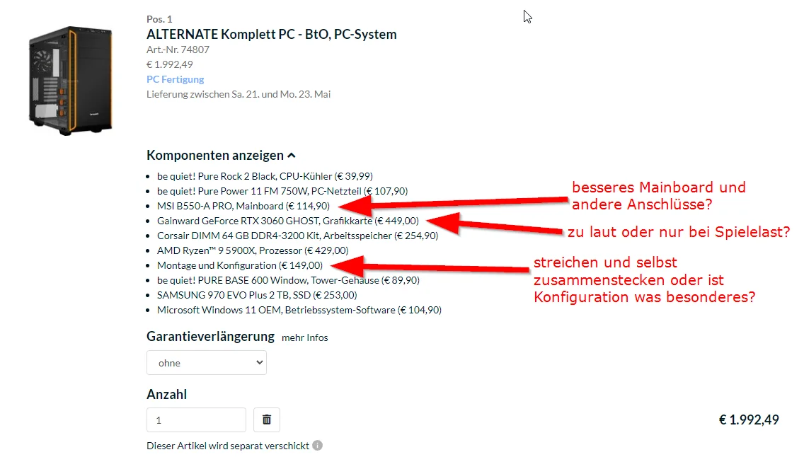

Ich wollte mal eure Meinung zu der folgenden PC-Konfiguration hören:
Ich wollte keine besonders schwache Grafikkarte ohne Lüfter nehmen da ich auch Video- und 3D-Anwendungen nutze, die gewählte Grafikkarte hat jedenfalls einen Lüfter dessen Lautstärke bei Spielen (die ich sehr selten mache) okay wäre, ich hoffe allerdings, dass dieser während dem normalen Workstation-Betrieb nicht rumdröhnt :) ...
Als Mainboard habe ich das billigste genommen. Es hat 1x USB-C, 2x USB-A, HDMI und eine RJ-45 Buchse aber kein Thunderbolt, da ich auch keine TB Geräte habe. Keine Ahnung ob ich TB brauche - bisher habe ich es nie gebraucht. Ferner hat es auch nur 2 PCI Steckplätze, wobei die Grafikkarte vermutlcih schon einen braucht.
Ich habe früher immer meine PC's selber zusammengebaut und hoffe das ich durch den Alternate-Konfigurator keine inkompatiblen Dinge zusammenkonfiguriert habe. Gibt es denn noch so viel zu konfigurieren was Experten- / Geheimwissenschaftler nur können oder kann man es zusammenstecken und go?
Viele Grüße
Ich würde schauen, dass der RAM mit dem gewählten Mainboard auch wirklich herstellerseitig als kompatibel angegeben wird. Das erfährst Du auf der Webseite des Mainboardherstellers. Die haben da immer Listen. Dabei die genaue Hardwarenummer vom RAM abgleichen. CPU Kühler gibts Bessere/Leisere. Wenn bequiet dann Dark Rock oder gleich der Große von Noctua. Beim Netzteil eher die Straight oder Dark Serie. Die sind leiser. Das ist natürlich auch eine Kostenfrage, ich weiß. Und was MSI/AMD angeht, gab es ja den Problemthread vom User Steinwurst:

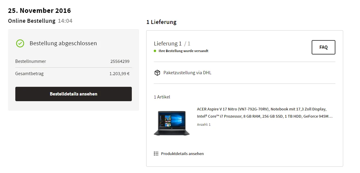

In meinem Media Markt Konto ist mein aktueller Privat-Laptop sogar noch drin:

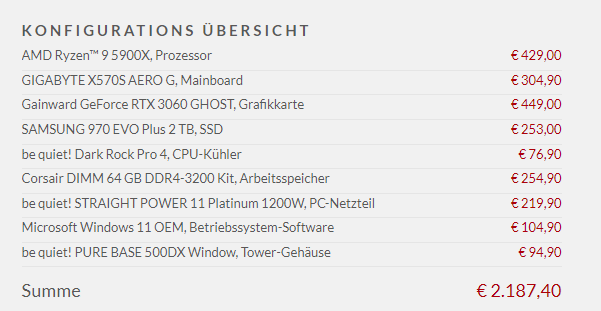

Dann eventuell eher diese Konfiguration:
Das wäre jetzt mit Thunderbolt, leisem Netzteil, leisem Lüfter und schnellerer SSD Platte.

Sieht doch ganz gut aus. Brauchst Du wirklich ein 1200 Watt Netzteil? Etwas überdimensionieren würde ich es auf jeden Fall, dann läuft es im Normalbetrieb leiser. Kannst Dir bei bequiet auch die Lautstärkekurven der Netzteile je nach Belastung anschauen.

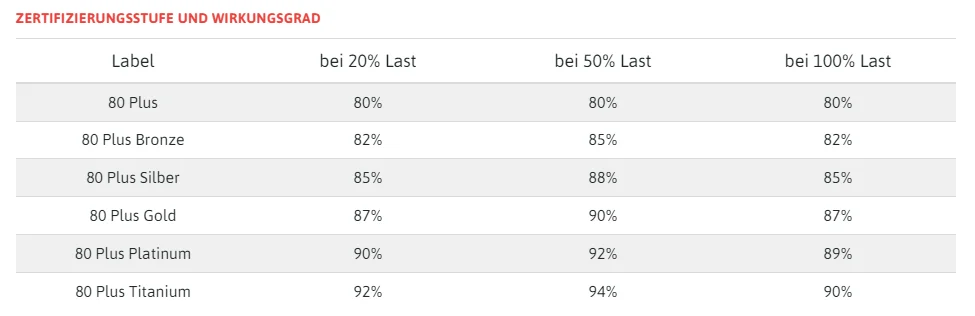

Das Netzteil wäre ein Platinum Netzteil wo dann auch wirklich 90 % bei 20 Prozent Last oder 89% bei 100% Last (wozu es wahrhscheinlich nicht kommen wird) auf die Komponenten verteilt wird. Aber wirklich brauchen tue ich es nicht :).

Ich würde auf jeden Fall 2 SSD, eher drei nehmen. Eine, auf die das System, DAW und Plugins installiert werden. Eine weitere als dediziertes Audiolaufwerk, d.h. die Projekte und ergo die Waves werden auf diesem LW gespeichert. Dann kann der Rechner parallel auf C und D zugreifen / schreiben.
Ggf. noch eine 3. SSD für Libs (wenn vorhanden) oder Gaming.
Beim Netzteil reichen auch 800W, würde ich sayen. Wenn Du Gaming betreiben willst, würde ich ggf. überlegen, die 3060 Ti zu nehmen, die ist nochmal einen Schwung besser (und teurer).

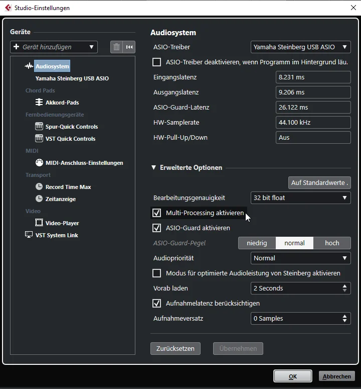

Hast Du geklärt, ob Deine DAW eher auf Multithreading steht (Reaper kann das zB sehr gut) oder wie bei Cubase eher Single Thread entscheidend ist (soweit diese Annahme nicht überholt ist).
RAM Takt unbedingt mit MB Spezi******zionen abgleichen.

Unter Studio-Einstellungen gibt es "Multi-Processing" aktivieren, ich schätze damit werden auch mehrere (logische) Prozessoren unterstützt und Multithreading.

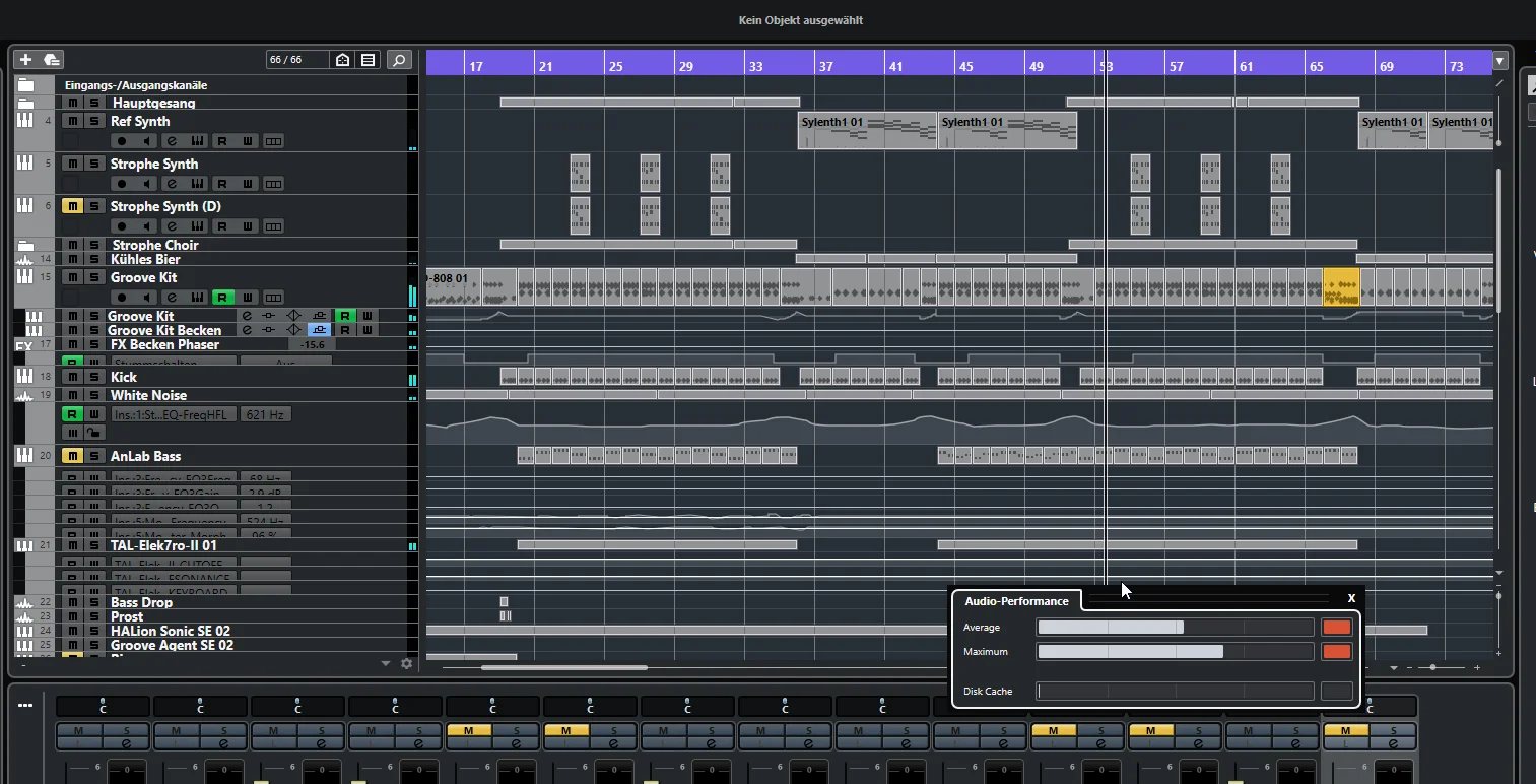

Also ich hab gerade mal geguckt bei dem letzten BSC22 Song, den ich unter der Herrschaft von @Glutamatjunkie einst schuf, wird bei "Audio Performance" bei den Riser-Übergängen die ich mit Noise-Generator und EQ-Automation gemacht habe (und noch Flanger drauf und so nen Kram) schon mal Peaks angezeigt. Aber das hat mich ja nicht wirklich davon dann abgehalten nen Audio-Mixdown zu machen ;-).

Wenn du schon so gehst würde ich eher das x570s Master nehmen. Beim Aero ist ein m.2 mit WLAN belegt und ob dich TB glücklich machen wird ist eher fraglich. Gehäuse nimm eins, wo die Luft von vorne, hinten, unten und seitlich strömen kann. Hat den Vorteil, dass die Lüfter durchgehend auch bei hoher Last nicht über 50% gehen.
