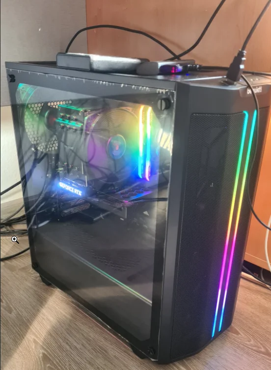

So nochmal zur Dokumentation da heute der Silentmaxx PC mit fast identischer Konfiguration kommt.
Das war meine widerrufende Zusammenstellung aus der Alternate-Rechnung mit dem USB Erdungsschleifengeräusch auf den aktiven Monitoren und dem infernalistischem Lüfter-Föhn-Sound:

So sah die Funzel aus, die ich dann in Originalverpackung wieder zurückgeschickt hatte:

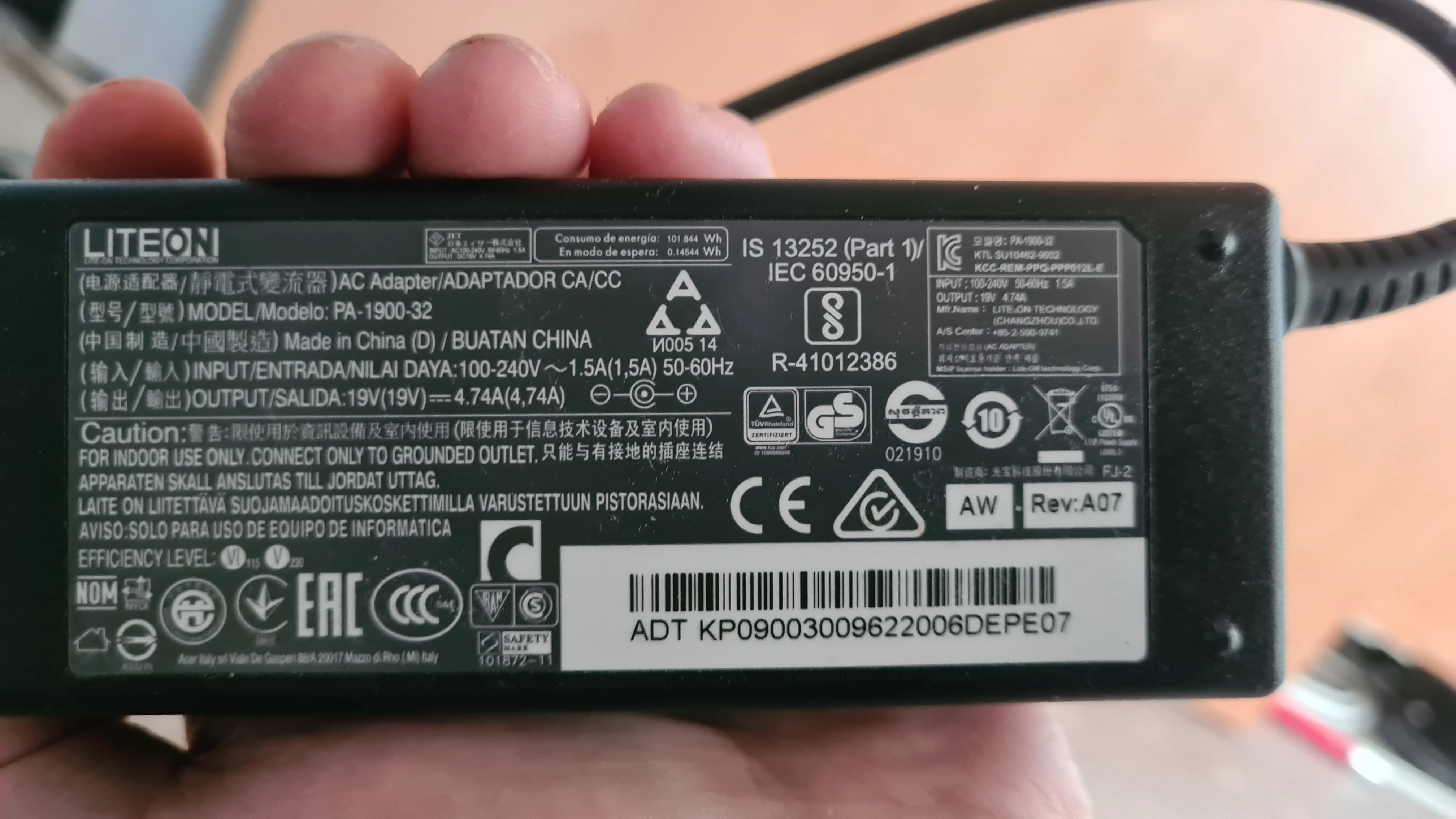

Anhang anzeigen 113392Anhang anzeigen 113393
Der PC kommt laut DHL jetzt erst am Samstag.
Aber ein Pluspunkt für Silentmaxx schon mal: Dauert nur halb so lang wie ne Alternate-Bestellung (die 5 Wochen Lieferzeit hat) :D

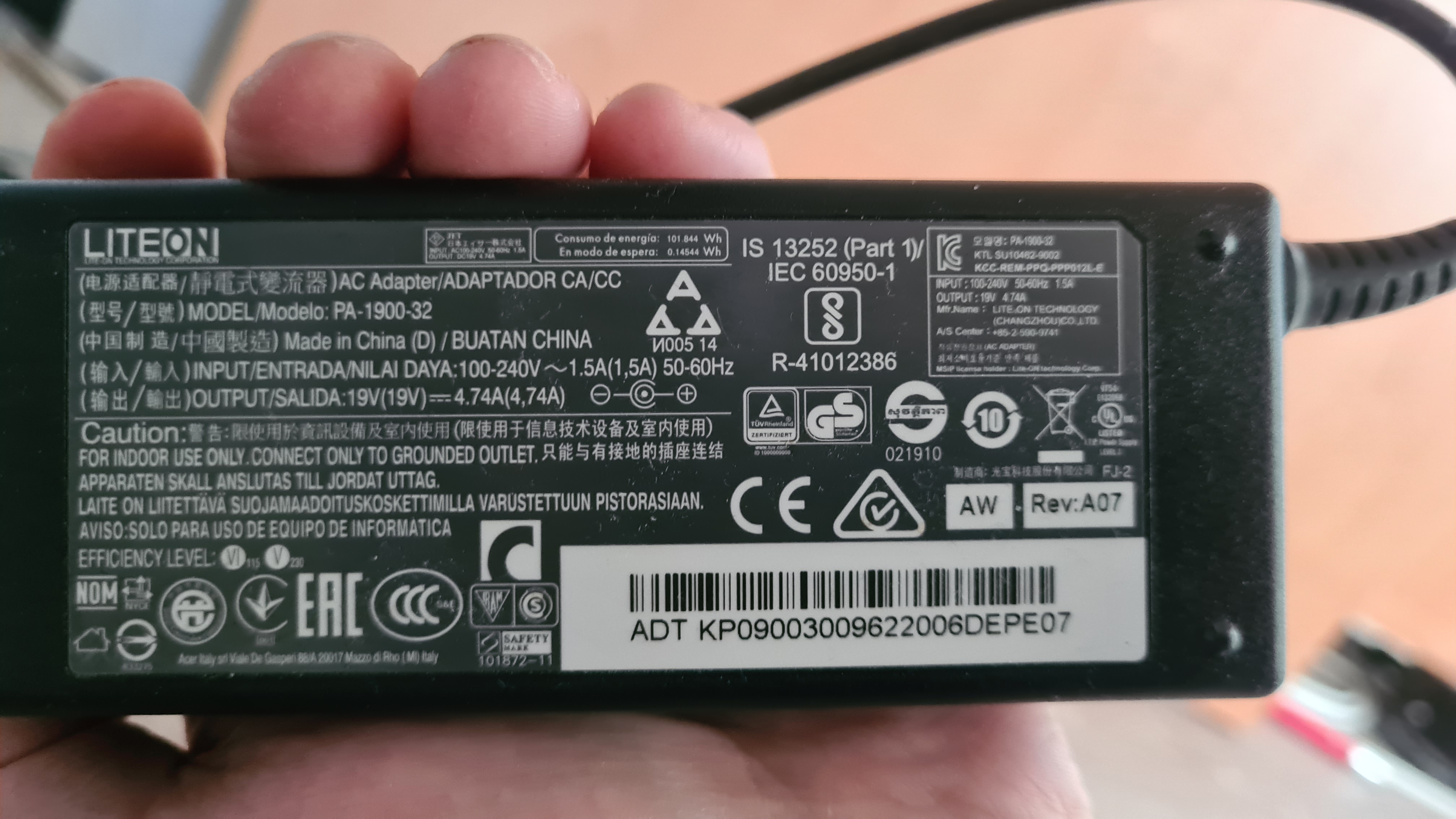

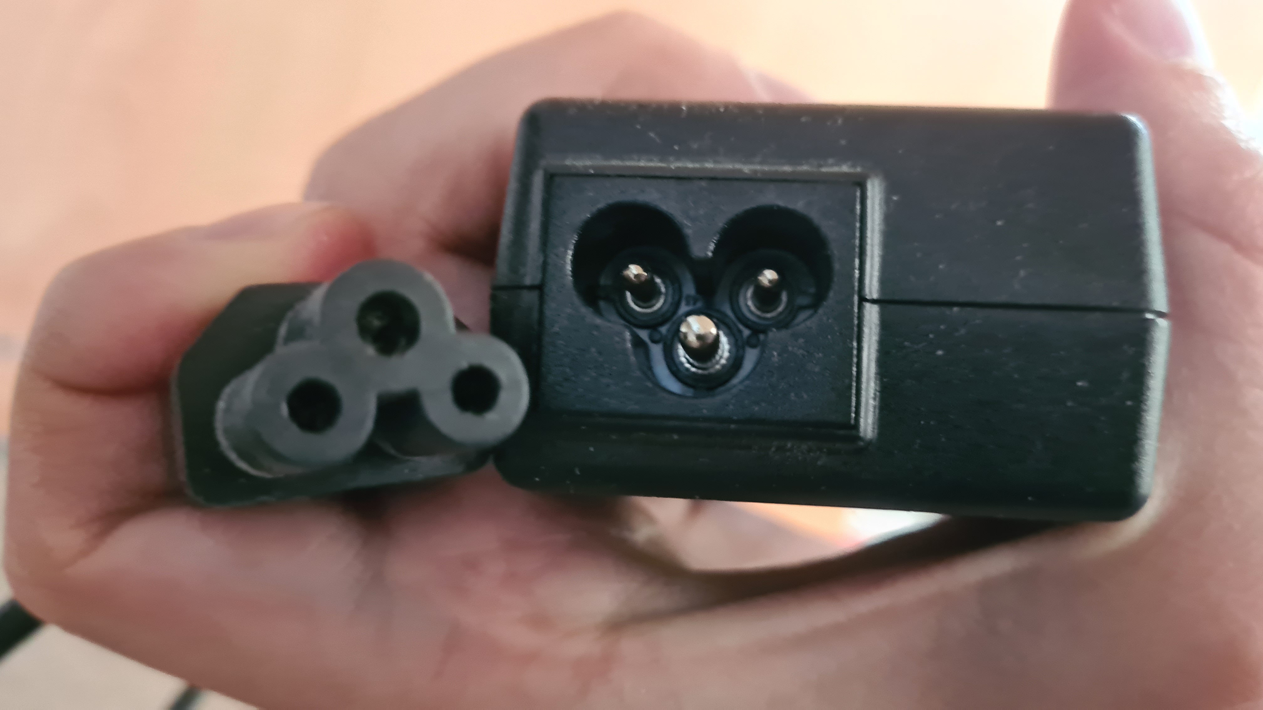

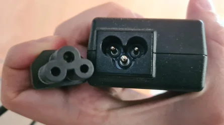

Das Notebook hat kein Erdungsanschluss und auch kein Gehäuse, dass an Erde angeschlossen ist, Das Netzteil ist extern.
  • #127
  • #128
Bist Du Dir da sicher? Das Netzteil oben hat doch 3 Adern. Das Netzteil von meinem Laptop hier hat auch einen ganz normalen Schukostecker.
So wie ich das kenne, hat die Spannungversorgung zum Notebook nur 2 Leitungen
Notebook != Netzteil
Reaktionen: Glutamatjunkie und Entone

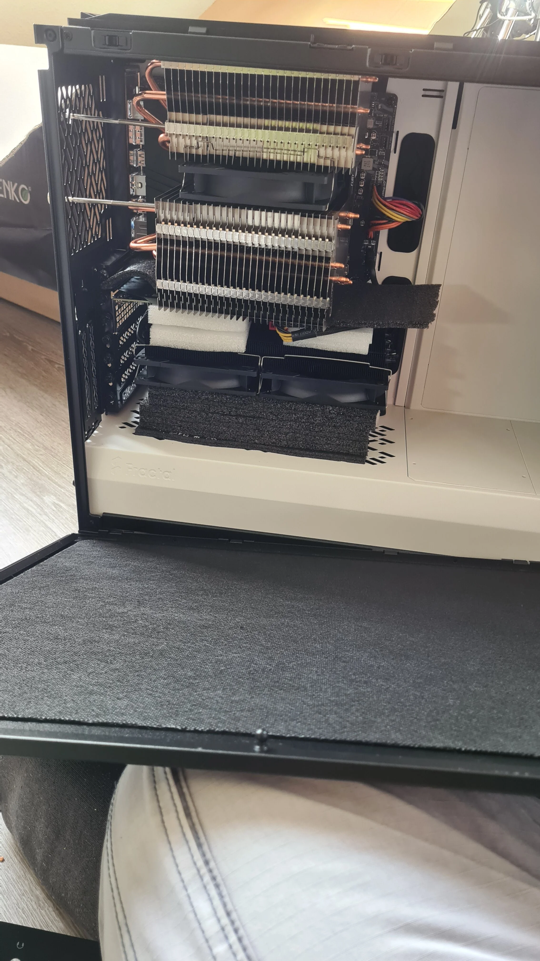

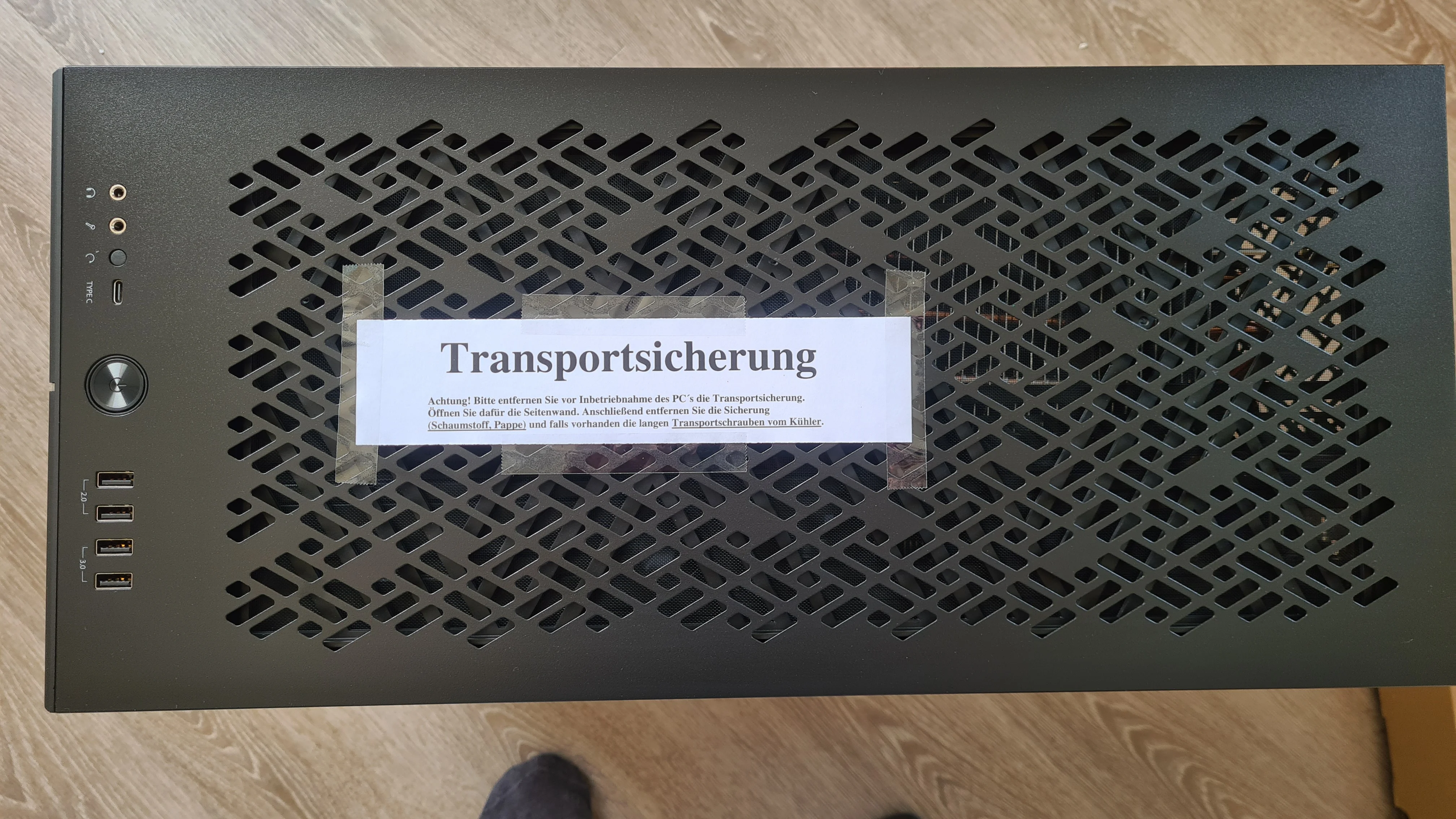

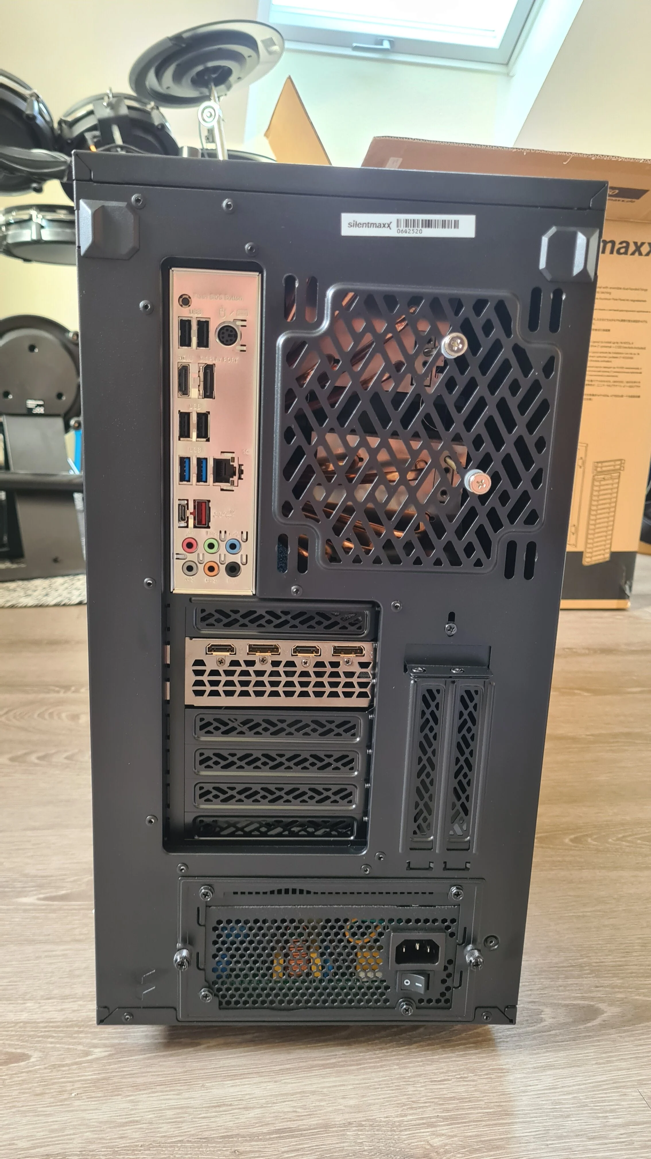

Ma looki looki mache
Reaktionen: Glutamatjunkie, adl und Entone

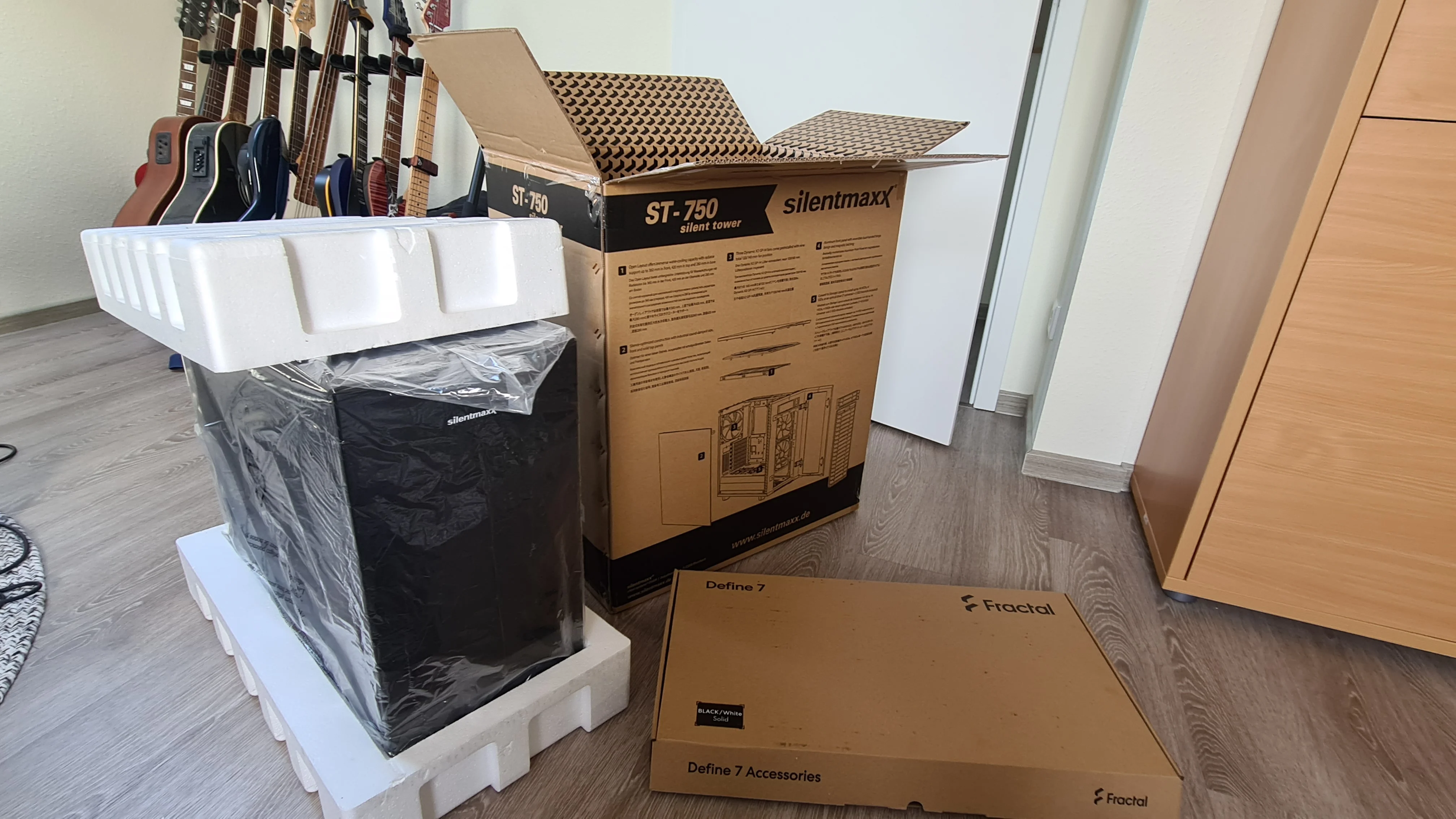

  • #131
Ahja, die verwenden also doch das Fractal Design 7 als Ausgangsbasis. Kam mir auf den Bildern gleich so bekannt vor. ;-)
Reaktionen: Schludi
  • #132

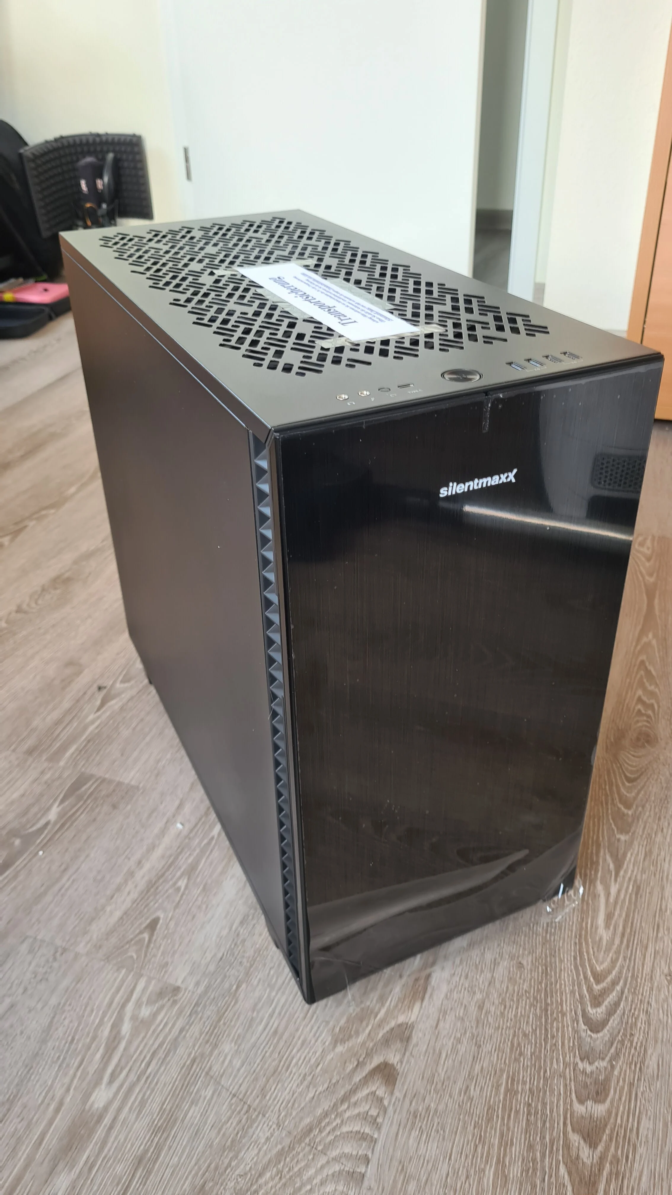

Sieht erstmal aus wie ein kleiner Server aber er leuchtet nicht in Regenbogenfarben 😱😱😱

Mein erster Eindruck:
So also ich hab die Silentmaxx-Kiste jetzt das erste Mal gestartet und auf einmal ist das Erdungsproblem völlig verschwunden. Der Rechner macht in der Tat fast gar keine Geräusche. Beim Anschalten hab ich sogar erst überlegt ob er überhaupt hochfährt weil nix wahrnehmbar ist. Der Alternate-PC hatte bei USB Aktivität Geräusche über die aktiven Monitore ausgegeben, das tut dieser nicht - wenn ich später was wahrnehme poste ich es, ich war eben eher überrascht wie laut die Vögel draussen zwitschern und nehme das leichte weiße Rauschen meiner KRK Rokit-8 Monitorboxen wahr, was auch da ist wenn ich den USB-Stecker ziehe ;-).
Ein weiterer Pluspunkt ist, dass scheinbar wirklich alle Anschlüsse vom Mainboard funktionieren, die auch am Gehäuse sind. Bei dem Alternate PC war Type-C Front USB nicht angeschlossen. UND... der PC hat nicht stundenlang Windows 11 Updates gezogen sondern war schon eingerichtet ich muss aber erstmal raus finden mit welchem Benutzer ich hier überhaupt angemeldet bin o_O ...
