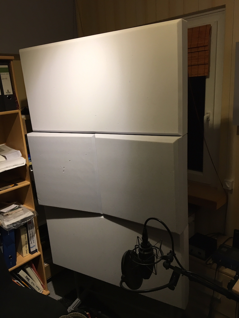

Danke erstmal für eure Beiträge. Also wie ich schon vermutet hab sind Stellwände schonmal ein sinnvoller/ guter Weg (zumindest scheint der Großteil hier das so zu sehen).
Allgemein scheint 10cm dickes Basotec, laut DIY-Bauanleitung, günstig zu sein aber mich würde natürlich noch interessieren wie hoch und breit die Wände sein sollten? (Zu klein wirkt sich dann vermutlich negativ auf die Akustik aus oder nicht?) Macht außerdem ein "Deckel" sinn oder sollte ich mir das lieber sparen? Und gibt es ggf. auch eine günstigere Alternative zu Basotec Platten?
@whitealbum
Wie sehen die Teile dann fertig aus (da ich die im Wohnzimmer stehen hab sollte das optisch halbwegs ansprechend aussehen) und ist das richtig stabil?
Die Höhe und Größe ist im Link von mir beschrieben.
Da sind es 3 Basotect Platten die 50cm hoch und 1 Meter breit sind.
Drei Stück, kommt man auf 150cm Höhe.
Da man nicht unten am Boden anfängt, also 30-50cm höher, kommt man auf 180 bzw. 200cm.
Wichtig ist, das genau noch da Basotect ist, wo das Signal ist.
Also ein 2 Meter Mann braucht dann eben Basotect noch auf 2 Meter Höhe.
Das ist auch stabil genug.
Vom Aussehen her, gewinnt man keinen Designpreis, obwohl ;), das kann so aussehen, wenn man angeschnittenes Basotect nimmt
(Danke @AlexBo für das Bild :)
Wobei hier die zusätzlichen Basotect Diffusoren, die auf die größeren Platte angeklebt sind, nicht sein müssen.
Und ja, ich würde auf jeden Fall Basotect nehmen, das ist was Gescheites, da gibts nichts besseres in der Schallabsorption für den Bereich 150Hz bis ganz nach oben.
Man bekommt das Signal wirklich richtig trocken, je nachdem wie nah man das stellt, und das Signal ist aber nicht überdämpft in den Höhen, wie bei Noppenschaum.
Reaktionen: Kuno, mjmueller, Gast92251 und eine weitere Person
Und mit etwas Stoffbespannung können auch noch ganz persönliche Designvorlieben ausgelebt werden.
Und darüber hinaus wird das Basotect geschützt - das ist nämlich relativ schnell durch seine poröse Struktur abzubrechen.
Meine ignoranter Kater hat mit einem gezielten Einsatz seiner Kralle ein 10cm Stück an der Kante rausgehauen - einfach mal so (blöder Kater)
Reaktionen: Kuno und whitealbum

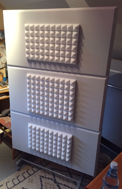

Du weißt, dass das Absorber sind und keine Diffusoren. Die Pyramiden haben hier nur den Sinn, dass Höhen, die teilweise reflektiert würden, möglichst nach innen geleitet werden und nochmals Material zu Gesicht bekommen, in welchem sie sich verkriechen können.
Ob man die Pyramiden wirklich braucht, sehe ich nicht. Bei dem von mir beschriebenen Fall mit Direktabschirmung von hinten, eher nicht.
Nur als kleines Update. Die Stellwand sieht inzwischen etwas anders aus.
Die selbstklebenden Basotect Pyramiden (ja ich weiß, das sah nur cool aus! :cool:) haben nicht gehalten. Aber in der jetzigen Versiom habe ich auf Sprechhöhe ca. 15 cm Basotect.
Ich finde es nach wievor das beste Zeugs wo gibt auf Welt! ;-)
