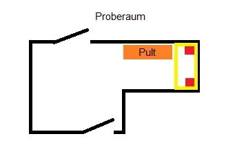

Naja das mit dem Umstellen ist schwierig. Ich hab mal eine Skizze von unserem Regieraum angehangen..ist nicht Maßstabsgetreu aber so in etwa..das Rote sind die Abhören und das Gelbe soll den Tisch mit dem Mac darstellen. Da ist nichts mit umstellen weil es einfach zu klein ist..
Man könnte nur das Pult mit dem Tisch tauschen..aber sonst ist da nicht mehr drin.
Edit:
ich sehe grad das die Wand ein wenig zu groß geraten ist. Die Wand gegenüber vom Pult ist etwas kürzer. Somit guckt das Pult etwas aus dieser Ecke heraus.

Achso, Ecke hatte ich anders interpretiert... hmm.. ist halt schon arg schmal dort, aber zumindest an der Hörposition symmetrisch zu den Seitenwänden.
Bzgl. der Höhen könntest Du mal probieren diese an den VLX abzusenken (rückseitig gibt es da entsprechende Schalter für 8 und 3 kHz mit je +1,5 und -1,5 dB), das könnte schon ein wenig helfen. Wenn die Mixe nicht zu basslastig ausfallen, könnte das an der Überhöhung durch die Aufstellung in den Ecken liegen.
Ansonsten würde ich aus dem Bauch raus zumindest hinter den Boxen und an den Erstreflexpunkten was mit Basotectplatten ausprobieren (Spiegelmethode) und das Pult etwas nach links schieben (zur Tür hin).

Meinst du mit Spiegelmethode, ich setzte mich auf meinen Abhörpunkt und halte einen Spiegel an die Wand und schaue wo ich den Lautsprecher sehe. Und da kommt dann eine Basotecplatte hin?
Jepp, bzw. lässt jemand mit einem Spiegel die Wand ablaufen... ;)
