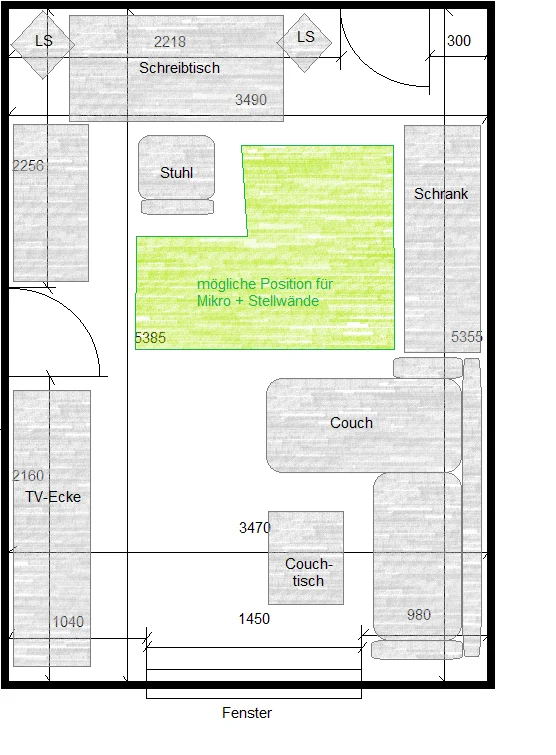

Vor Kurzem bin ich umgezogen und habe damit auch etwas mehr Platz zur Verfügung. Bei den ersten Probeaufnahme (Rap) stellte sich allerdings heraus das der Raum nun deutlich stärker zu hören ist und ich wohl entsprechende Gegenmaßnahmen ergreifen muss. Ich will damit vorerst nur die Aufnahme der Stimme verbessern, nicht die generelle Raumakustik zum Abhören.
Die "Aufnahmeecke" soll in das Wohnzimmer integriert werden. Ich gehe mal davon aus ihr werdet mir zu (3?) Stellwänden raten. Kann ich die einfach nach einem üblichen Schema bauen oder sollte ich etwas mehr Aufwand betreiben und die Stellwände an meine Gegebenheiten anpassen?
Ich bin mir nicht sicher ob und welche Infos ihr braucht, um mir entsprechend weiterzuhelfen. Deshalb schreib ich einfach mal alles auf, von dem ich glaube das es relevant sein könnte.
Mikrofon: AT2035
Zimmergrundriss:
Grundriss Wohnzimmer mit Möbel.webp (Maßangaben in mm)
Das Zimmer hat ansonst einen Holzdielenfußboden und mit Raufaser tapezierte Wände. Es ist 2,65m bzw. 2,50m hoch (ungefähr einen Meter vor dem Fenster ist an der Decke ein ca.15cm Versatz, ab da ist die Decke niedriger).
Einrichtung/ Möbel würde ich von der Anordnung nach Möglichkeit gern so lassen wollen. Im Notfall wäre aber auch eine Umstellung denkbar.
Ich hoffe das reicht an Informationen und ihr könnt mir damit weiterhelfen!
Falls irgendetwas fehlt ergänze ich das gern noch, bitte einfach nur darauf hinweisen! :)
Mit freundlichen Grüßen
DHG
Was ist "2256"? Ich würde folgenden Vorschlag machen:
Bei der Aufnahme den Schrank aufmachen und dich mit dem Rücken zum Schrank stellen (insofern es ein Kleiderschrank ist und gut vollgestopft mit weichen Sachen ^^). Das Mikro dann vor dich hin. Gut wäre es, etwas über dir platzieren zu können, damit von da keine Reflektionen kommen. Diese beiden Eingriffe könnten schon deutlich helfen. Ansonsten kannst du natürlich über Stellwände neben dir/dem Mikro nachdenken - auch dahinter. Aber es geht natrürlich vor allem um dein Einfall von vorne auf die Kapsel, insofern du nur im "Nierenbetrieb" aufnimmst. Deswegen sind diese "Reflection Filter" ja auch der totale Käse :D

Hatte ich auch. Inkl Matratze im Rücken und Schaumstoff innen an den 90 Grad geöffneten Schranktüren.

Es handelt sich bei dem "Schrank" eher um ein Regal (um genau zu sein ein 4x4 Kallax-Regal mit Schubkästen/ Türen). Insofern kommt das mit dem offenen Schrank wohl eher nicht in Frage.

Hi DHG, in das kallax Regal könntest du dir Dämmaterial rein basteln..hab ich schön öfter gesehen.Dann hast du zwar nicht mehr soviel stauraum aber sieht trotzdem ganz schick aus.Und dann evtl noch 2 Stellwände?die könntest du ja so bauen,dass du die,bei nichtbenutzung, hinter der tür verstecken kannst.Das wäre so meine erste Idee...

Genau das war auch mein Plan, Stellwände hinter die Tür. Dämmmaterial in das Regal packen wird Platzttechnisch schwierig aber ganz ausschließen würde ich es erstmal nicht.
Es spricht aber quasi auch grundsätzlich nichts gegen 3 Stellwände oder? Welche Abmaße sollten die haben und gibts eine empfehlenswerte Bauanleitung bei der das Ergebnis halbwegs ansehnlich aussieht?
du bist doch schreiner oder? wenns kostengünstig sein soll bau dir mal nen m2 großen würfel und zieh da mal nen dicken vorhang drüber. damit solltest du schon einiges an hall töten.

Aber soweit ich hier mitgelesen habe wurde immer von solchen kabinenartigen Konstruktionen abgeraten bzw. wurden Stellwände empfohlen.Mal abgesehen davon würde das dann auch mehr Platz weg nehmen und nicht hinter die Tür passen...

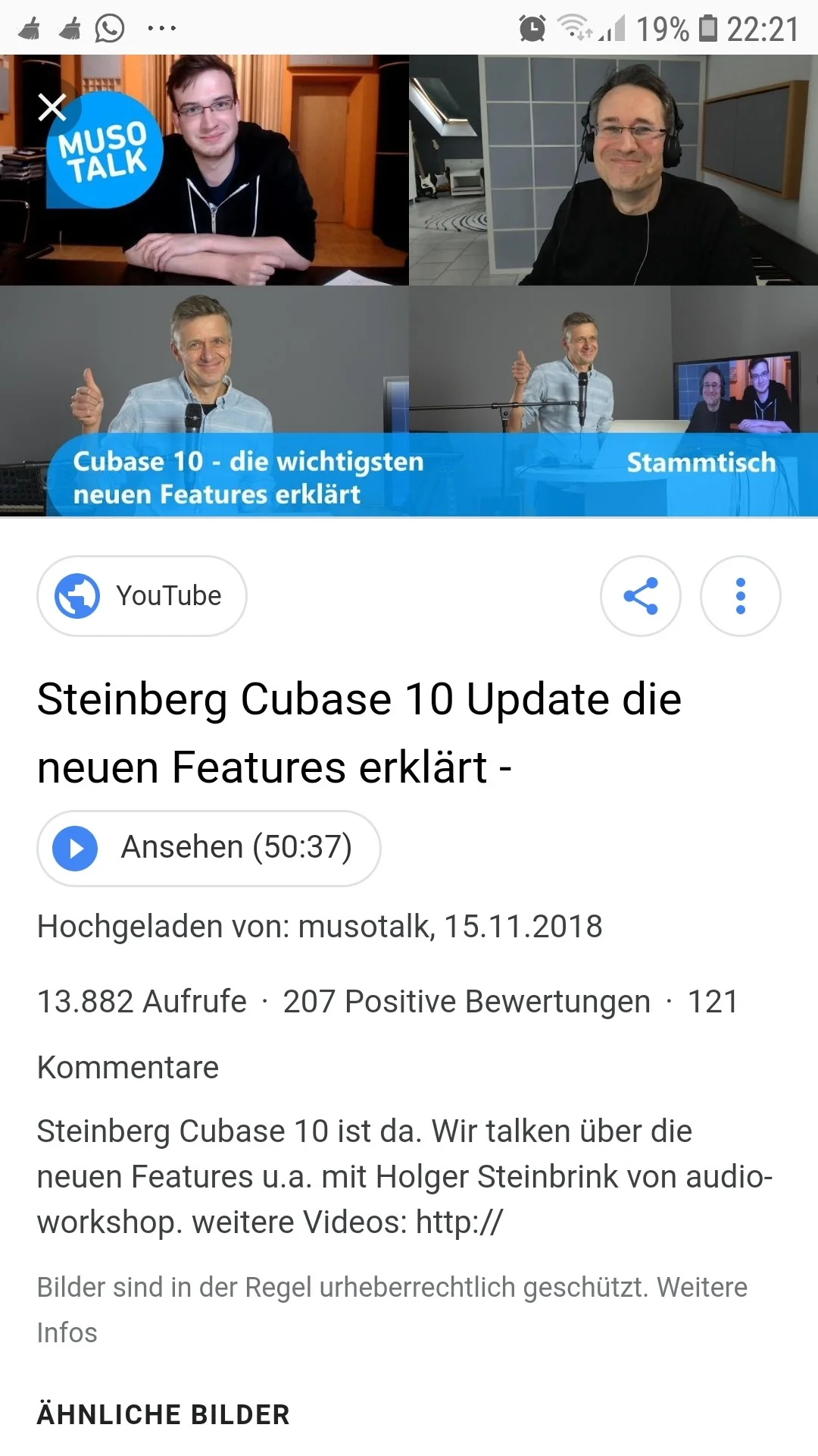

Ich glaube so schwierig wäre das nicht.Der freundlich dreinschauende Herr, rechts oben, hat auch sowas gemacht..Die Idee könnte man ja aufgreifen bzw. anders gestalten. Aber ich weiss natürlich nicht wie effektiv das ist.Dann könntest du die 2 stellwände so dick bauen, dass sie stabil stehen und würdest trotzdem die Tür mehr oder voll öffnen können...
