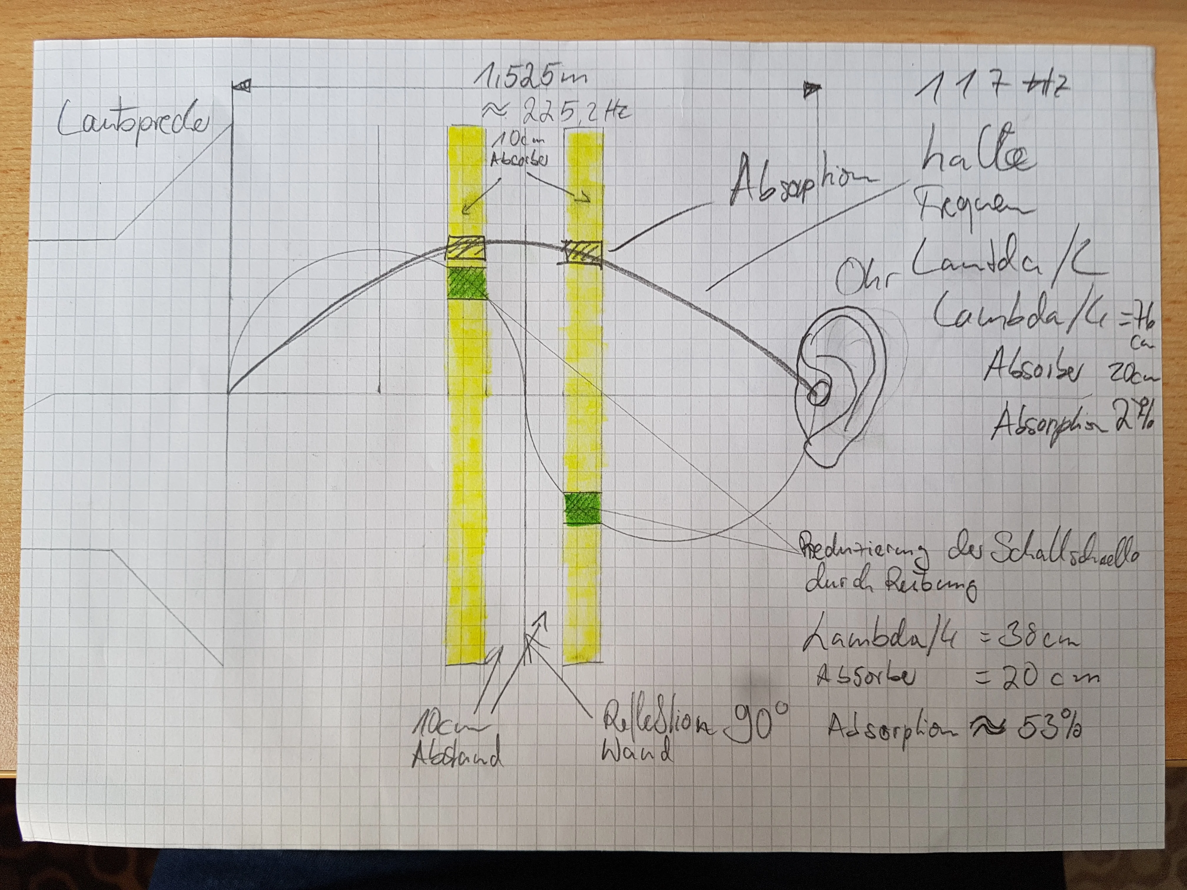

Wieso soll sie nicht darauf getroffen sein? nur der bereich in dem die schallschnelle der Wellenlänge groß ist, wird durch den Absorber nicht getroffen, das ist das problem, nicht das die Welle den Absorber umgeht ...
So, ich habe mal eben eine halbe Welle auf Abildung 1 aus Kommentar 7 gemalt, um zu zeigen, wie wenig der Absorber da leistet ...
Man kann darauf nun schön sehen, dass es überhaupt nichts mit "Beugung" zu tun hat, warum niedrige Frequenzen durch "dünne" Absorber ignoriert werden, der Wirkungsbereich ist aufgrund der Wellenlänge extrem klein, nagut in dem Fall noch bei 27%, schaut euch einfach die Schnittstellen zwischen Ampitude der Welle und Absorbermaterial an, die ich schraffiert habe. Beugung ist wenn Schall an einer Kante einem dichten Objekt seine Richtung erweitert, beispielsweise deswegen kann man hinter einer Schallschutzwand den Verkehr auf der Autobahn hören!
[...] nur der bereich in dem die schallschnelle der Wellenlänge groß ist, wird durch den Absorber nicht getroffen, das ist das problem, nicht das die Welle den Absorber umgeht ...
Diesen Satz verstehe ich nicht, bitte präzisieren. Was ist "die schallschnelle der Wellenlänge"?
Die Schallschnelle ist die Auswirkung der Druckwelle auf die Materie, also in der Luft die Luftmoleküle, die entweder aufeinanderzubewegt werden (Dichteerhöhung) oder von einander weggeetrieben werden (Dichteverringerung).
Aber statistisch gesehen, bleiben sie an ihrem ort, sie wabern halt hin und her. Diese Schallschnelle wird durch Reibung in Absorbern vermindert, das ist Absorption bei porösen Absorbern.
Du kannst dir das noch 5- oder 10-mal aufmalen, es wird dir nicht helfen. Poröse Absorber haben bei tieferen Frequenzen weniger Absoprtionsgrade, das hat was mit der Geometrie bzw. der Struktur des Materials zu tun.
Das ist aber nicht das Problem.

Die Abbildung zeigt warum Absorber tiefe Frequenzen nicht absorbieren, das hat aber mit Beugung einen Scheiss zu tun.
Die Zeichnung ist einfach falsch. Aber selbst hier zeigst du doch das man es nicht 1 dimensional betrachten kann. Du sagst du selbst das die Welle so nicht aussieht. Und ich versteh auch nicht, warum du nicht akzeptieren willst was Abertausende Male messtechnisch bewiesen wurde. Bitte googel doch einfach Beugung. Danke.
Ja, das was du da gezeichnet hast, hat mit Beugung in der Tat nichts zu tun. Darum geht es aber auch gar nicht.
Das hat mit "nicht akzeptieren" nichts zu tun, sondern mit dem Willen es zu verstehen und nicht einfach nur etwas zu glauben, was man nicht versteht!
Aber ich glaube ich verstehe jetzt worauf ihr hinauswollt, schade nur, dass keiner es so erklärt hat, wie ich es jetzt glaube verstanden zu haben, dann hatte es schneller geklappt :)
