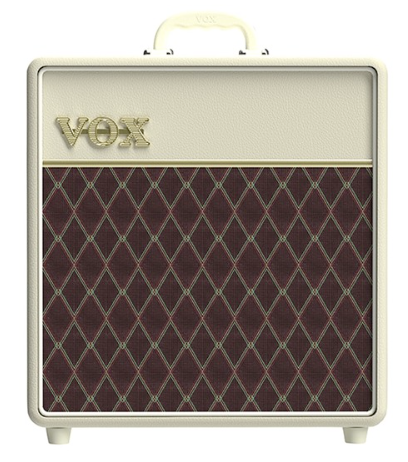

Was mir in ruhiger Umgebung aufgefallen ist das der VOX doch ganz schön brummt, mechanisch also nicht aus dem Lautsprecher. Anyone?
die alten voxe waren immer am röhrensockel der vorstufe kränklich. weiss net ob das auch die neuere produkte betrifft, aber da hätte ich zuerst gekuckt. es kann sein (als vermutung) dass der vorbesitzer (da die b-ware) verschiedene röhren getestet hat, und na ja...
Reaktionen: andy_g
Ja, meiner hatte auch so ein Brummen. Den Treble hatte ich meist ganz runter.

Trafobrummen wäre meine erste Vermutung. Ein bisschen brummen die an sich alle. Und manche dann halt lauter. Kannst ja mal versuchen, das zu lokalisieren. Wenn's nervt, so'n Trafotausch sollte bei einem so kleinen Amp kein allzu großes Ding sein.
Reaktionen: andy_g
jo, der trafo ist auch so ein kandidat, wie sascha sagte.
aber man sollte auch andere quellen, und nicht nur die amp in betracht ziehen.

Es hört sich für mich auch sehr nach Trafo an. Werde es nach einem Telefonat bei einem Techniker checken lassen und ggf. durch einen Ringkerntrafo tauschen lassen. Der Techniker meinte das kommt häufiger vor, schlecht vergossene Trafos, nicht richtig fest eingebaut, etc. auch bei sehr teueren Amps... man wird sehen :)

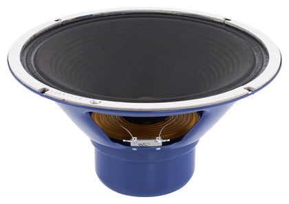

Richtig fein wirds mit einem Blue Bulldog:
Habe davon zwei in meinem VOX AC30H2 :)
Der Greenback tuts aber auch schon sehr gut, der hat vor allem auch mehr Bottom, und die deutlich schönere Höhen als die China VX12 Ware.
