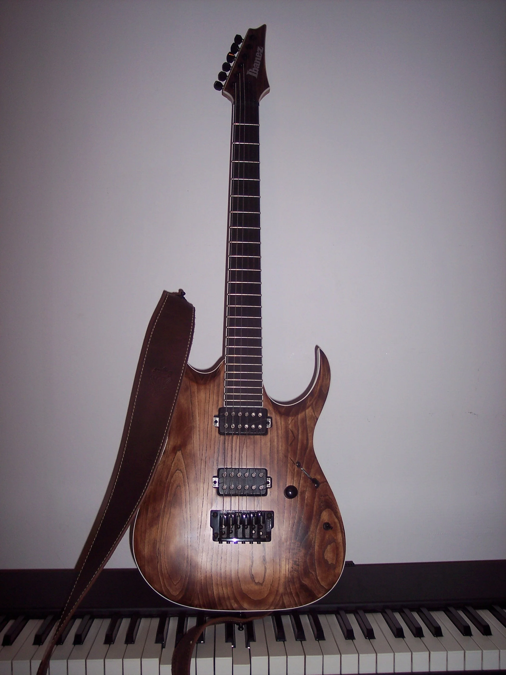

Hallo!
Ich möchte meine neue Gitarre einstellen, hab das aber noch nie gemacht. Noch ist sie normal gestimmt. Ich gebe dann Elixir .011-.049 drauf, Stimmung D-G-C-F-A-E. Das Werkzeug zum Justieren des Halses war bei der Gitarre dabei.
Wie gehe ich am besten vor, worauf muss ich achten?
Es ist zwar eine Anleitung dabei bzw. gibts ja auch Youtube, aber dennoch wäre ich um Tipps dankbar. Bin immer vorsichtig und möchte mir nicht irgendwas ruinieren.
Die Gitarre ist die Ibanez RGAIX6U. Normale Bridge, kein Tremolosystem, locking Mechaniken bei den Stimmwirbeln.

Also einstellen muss man sie ja nur, wenn irgendwas noch nicht gut eingestellt ist. Dabei geht es grob um drei Dinge. Sie muss oktavrein sein, die Saitenlage muss so sein, dass das Ding gut bespielbar ist... und die Abstände der Pickups zu den Saiten muss passen.
Ich persönlich habe die Saiten gerne so niedrig wie möglich, aber ohne dass es schnattert.
Die Saitenlage änderst du mit der Halskrümmung und mit den Satteln an der Bridge. Nach einer Hals- und Satteljustierung ist es oft erforderlich, die oktavreinheit nachzustellen.
Die Pickups stellst du nach Gehör ein. Klingt es zu dünn, dürfen sie näher ran an die Saiten. Klingt es boomy oder sonst irgendwie unausgewogen, ist der Abstand möglicherweise zu klein.

Ansonsten: Wechsel doch erstmal die Saiten. Ob Du etwas verstellen musst, siehst Du eh erst, wenn sich die Gitarre an den anderen Saitensatz anpasst.

Eventuell musst Du dann bei dickeren Saiten auch den Sattel neu kerben, resp. die Kerben erweitern. Das würde ich aber von einem Fachmann machen lassen.
Mach doch die .11er erstmal drauf und schau, ob du überhaupt etwas einstellen musst. Ich bin selbst oft zwischen .10ern Standard E und .11er Standrad D hin und her und fand, dass das zienlich kompatibel ist.
Den Hals wirst du aller Voraussicht nicht anfassen müssen.
