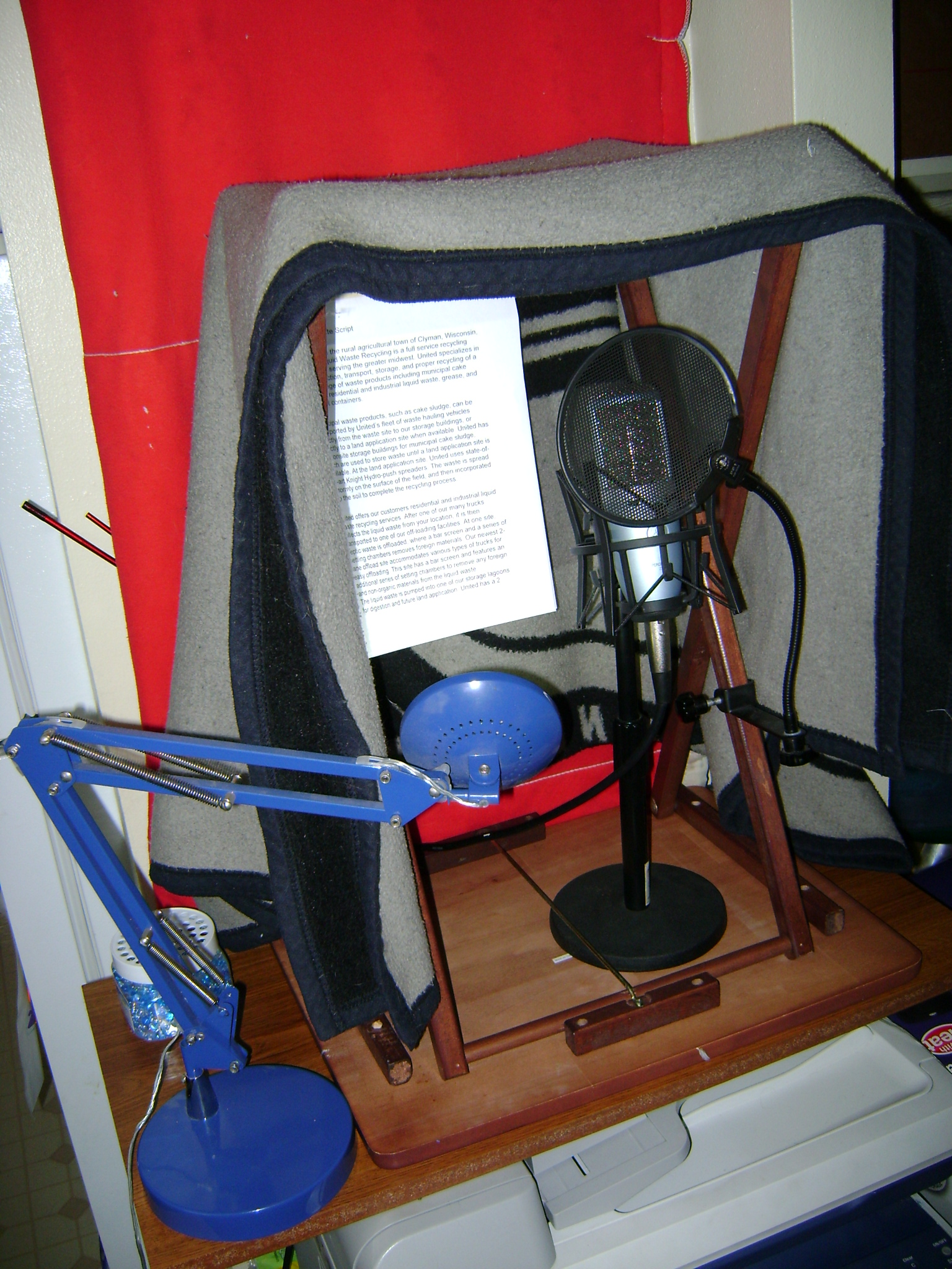

kostengünstige Alternative:
1.) Vocal-Iso-Booth (auch für Outdoor tauglich)
2.) dazu dieses Mikro innen montieren:

Why hat hier noch keiner die Absorber empfohlen die hinrers Mike kommen, und es auch an den Seiten umschließt?
Dann noch den Kleiderschrank im Rücken.
Das Ding gibt's schon ab 100€ und lässt sich bei Bedarf wie n popschutz anschrauben

  • #58
@muffy
Naja bestimmt nicht beschießener als ne Kopfgesangskabine.bzw sicher nicht anders als n kleiderschrank
Zudem gibt es einige Leute die annehmbare Qualität damit erreichen.
Aber naja . .. wollt Mal drauf aufmerksam machen.
Reaktionen: BenHalen
  • #59
Ein Gesangsmikrofon hat üblicherweise eine Richtcharakteristik, idR Niere. Oder Big-Ol-Booty (für HipHopper übersetzt). Dieser Micscreen ist also auf der rückwärtigen Seite, an der das Mic ohnehin deutlich unempfindlicher ist. Der Screen wirft aber den Schall (je nach Bauweise - teilweise) zurück und erzeugt Reflektionen, die dann wieder über die Membran einstreuen.
Es macht also Sinn, v.a. hinter und über dem Sänger zu dämmen, da diese Reflektionen ins Mic einstreuen, aber was "hinter" dem Mic ist (also in Richtung Raum), verpufft im Raum bzw. ist als Reflektion leise genug, dass es nicht stört.
Nur weil bestimmte Gadgets in bestimmten Videos auftauchen, heisst es nicht, dass sie in jeder Aufnahmesituation zwingend richtig sind.

  • #60
geht billiger:
Reaktionen: BenHalen und muffy
