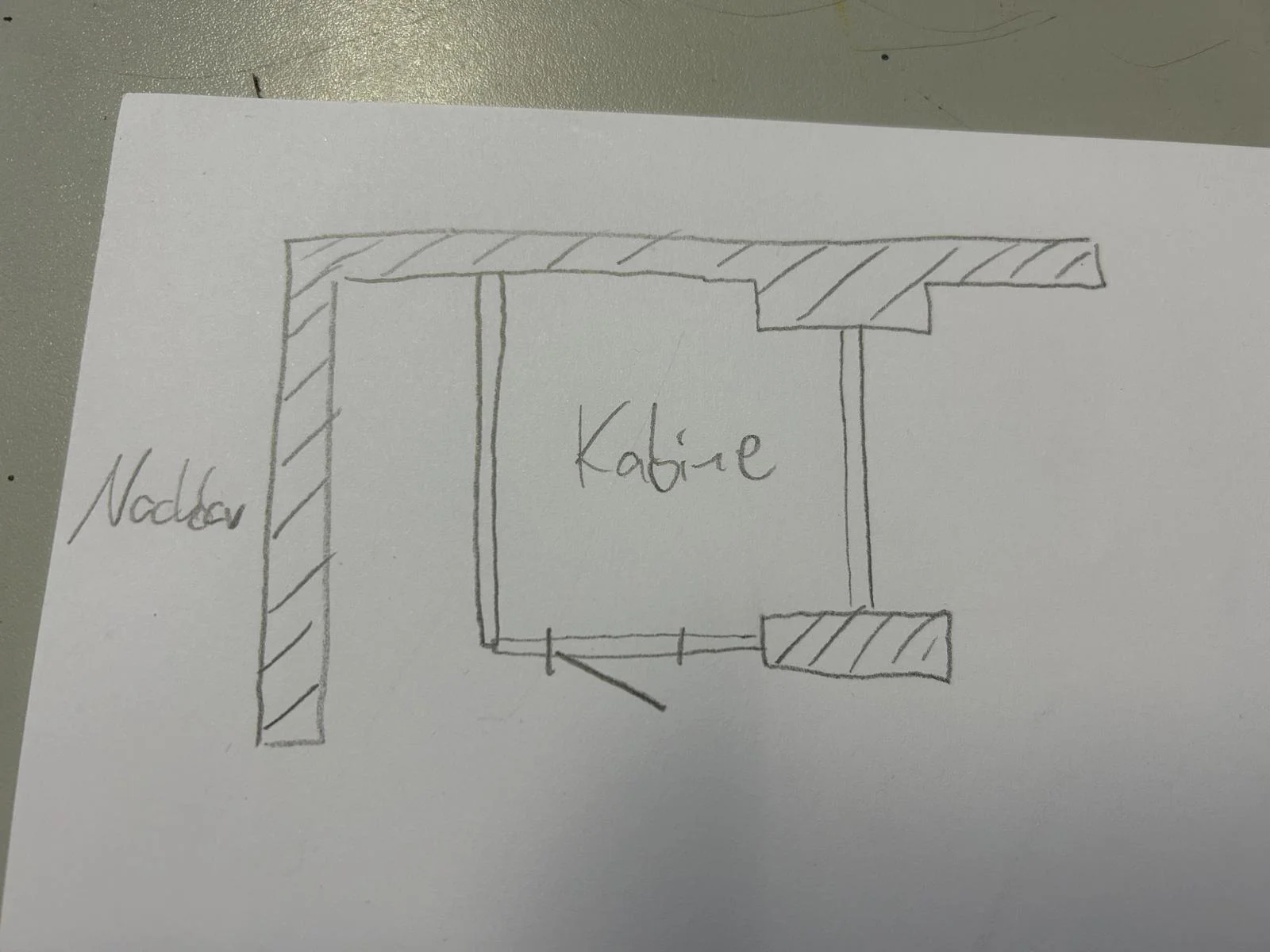

Das ist aktuell der Stand der Dinge bei mir. Das Problem ist, wenn ich eine Kabine baue, die komplett allein da steht wird sie zu klein. Rechts die Wand, die ich reingezogen habe und welche sind zwischen zwei fetten Betonpfeilern befindet, macht von außen akustisch einen guten Eindruck und den Platz würde ich auch ungern hergeben.
Meine Überlegung ist gerade zumindest rechts die Wand (siehe Bild) drinnen zu lassen aber einen Boden einzubauen und die Wand längst zum Nachbarn zu entkoppeln. Was meint ihr?
PS: An der Wand wo die GEsangskabine nicht entkoppelt ist, ist das Nachbarhaus. Es geht primär um den Nachbar links.
Ich hätte gesagt, "dann mach mal den gesamten Zwischenraum mit Mineralwolle voll". Da die Wand aber nach unten weiter geht, muss die Kabine als solche massiver werden. Mit OSB-Platten beblanken hilft sicher. Noch besser ist eine weitere Hülle drum herum mit Abstand und Dämmung.
Aber:
Wenn Gesang aus der Kabine schon zu laut ist, sind es die Zimmergeräusche sicher auch. Dann muss man sich mal um die gesamte Wand kümmern.
