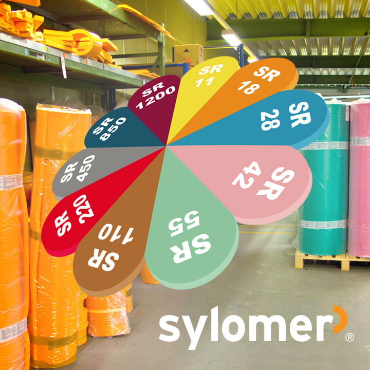

Entkopplung macht nur Sinn wenn die gesamte Kabine vom Bestand entkoppelt ist, also Decke/Wand/Boden, und zwar durch Sylomer
wichtig ist, das deine Kabine an allen Stellen schlüssig absorbiert, sonst ist der Raumanteil am Lärm zu hoch, da hilft dann auch keine Absorption durch Sylomer mehr, die Kabine muss auch bei der Tür, dem Fenster, der Belüftung schallschützend bedacht werden, und sie muss so schlüssig stabil gebaut werden, das es eine Einheit bildet

wenn ich ne massige Kabine baue mit zweifacher Beplankung Innen/Aussen, den Zwischenraum Minimum 10cm ausdämme, und mich um ne Schallschutztür kümmere die den Eintritt sichert, werde ich zzgl. Sylomer sehr viel erreichen können
man kann natürlich auf das Ständerwerk noch diese Waschmaschinen Matten tackern/schrauben und darauf dann planken, oder aber Entkopplungsstreifen kleben aus dem Sortiment, aber das ist eigentlich für ne andere Anwendung gedacht; die Entkopplung einer Leichtbauwand vom Bestand.
Das ist bei ner Kabine ja nur mit dem Sylomer sinnvoll, und zwar an der Angrenzung und nicht im Bau selber

die Waschmaschinenmatten sind nicht dafür ausgelegt, und die Gehwegplatten machen an der Stelle auch kaum Sinn, was habt ihr für nen Boden im Bestand? Beton? Holzdielen auf Holzbalken mit Zwischenschütte?
Diese Sylomerstreifen (siehe oben) sind genau dafür gemacht, und leider bissel teuer, aber wenn du da sparst kannste auch den Bau ganz lassen, bitte glaube mir.

Klingt nach einem Plan. Und darunter die besagten Sylomer. Richtig? In welcher Stärke?
jep, nehme Kontakt mit dem Hersteller auf, die geben dir das richtige Material an, dazu musst du die Kabine wenigstens aufm Reissbrett fertig haben
