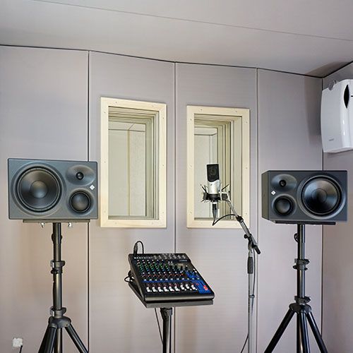

Wer auf den Fotos auf der Produktseite seine Studiomonitore falsch herum aufgebaut hat, kann es mit der Akustik eigentlich nicht allzu genau nehmen. ;)
Reaktionen: pitto
Ja, mag sein, aber das Bild "verrät" auch noch was ganz anderes und für diesen Zusammenhang Interessanteres.
