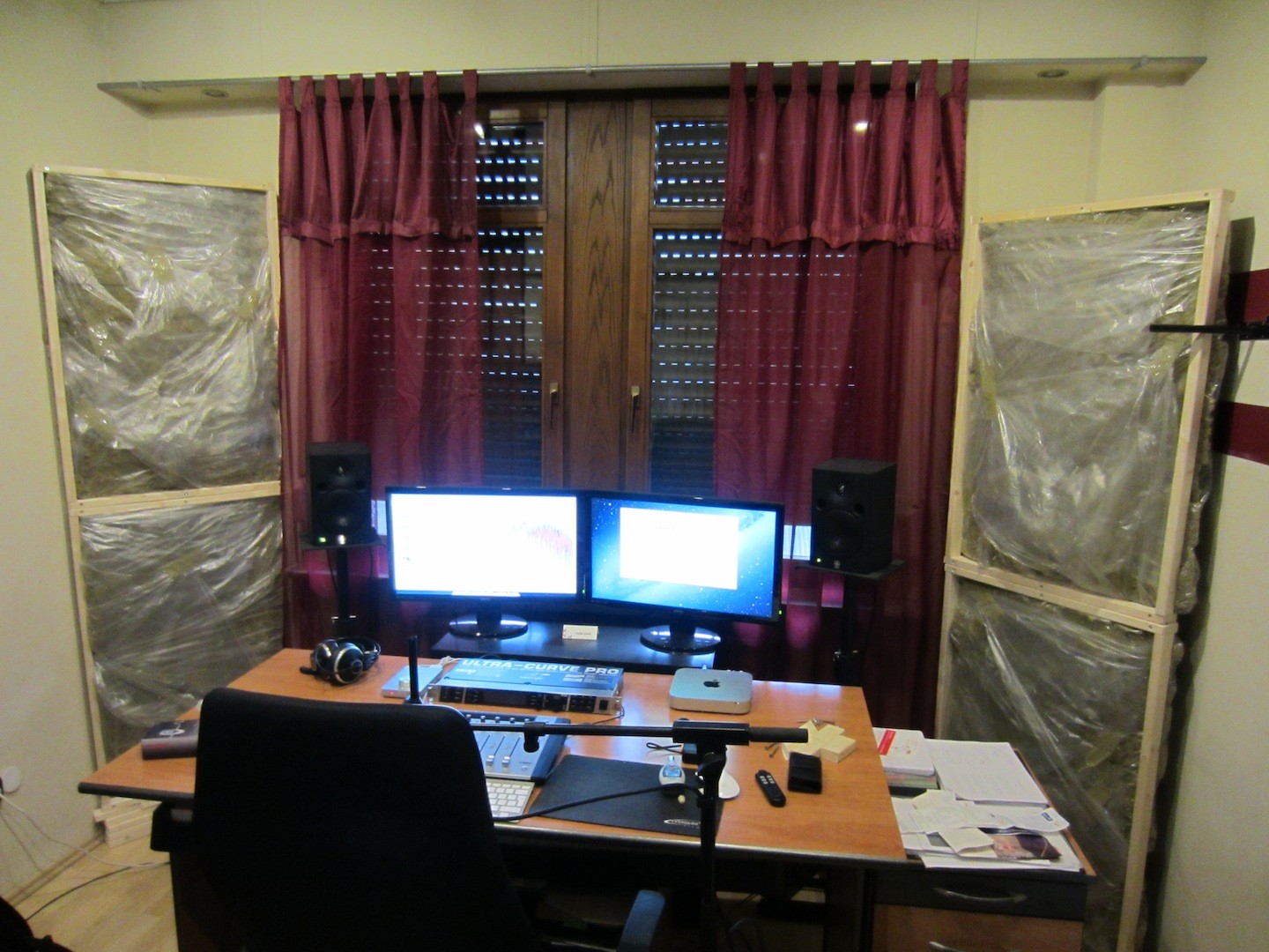

So, Phase 1 abgeschlossen...
Die Roh-Elemente stehen...
Wird noch gebeizt und bestofft, aber funktional sind sie schonmal ;)

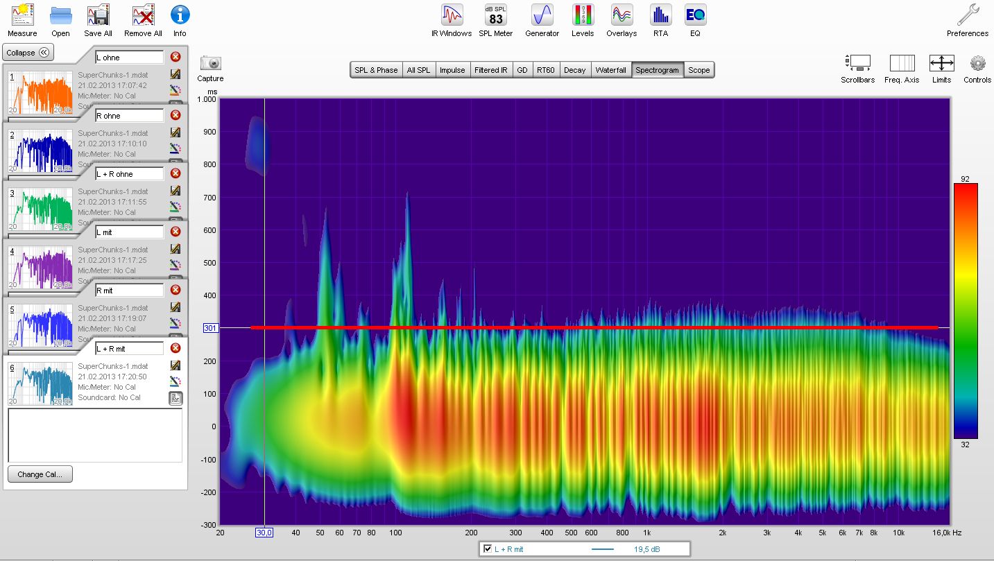

Die Messung:
(neue Messung unten)
Subjektiver Ersteindruck:
Meine Mixe klingen scheiße ^^
WIeso hat mir das niemand gesagt? :P
Interessant:
Zum erstem Mal nehme ich den Lüfter meines Mac mini wahr...
Ob mein Grundrauschen geringer geworden ist?

  • #64
tut doch schonmal was
jetz noch 2 helmis für die 50 hz mode und MEHR wolle für die anderen nervbacken...
Reaktionen: stefangeidel

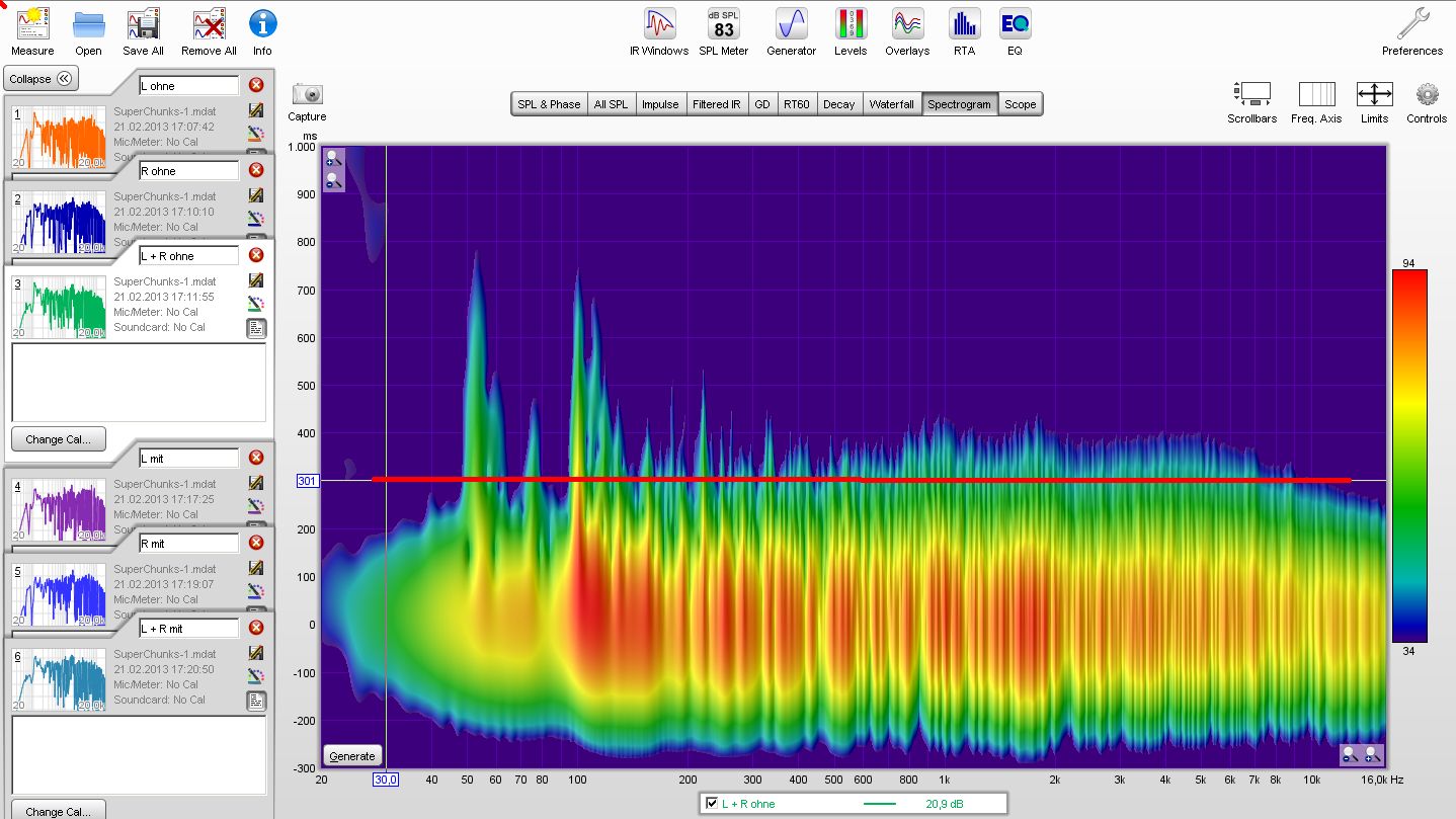

  • #66
nabend,
da es bisher nur 2 eckabsorber sind und auch nicht raumhoch ist die wirkung entsprechend gering im bass und grundtonbereich.
nachhallzeiten vorher
nachher
deine re/li symmetrie ist wie erwartet nicht gut
in anbetracht dessen und der tatsache dass deine monitore keinen tiefbass abbilden solltest du dir einen subwoofer zulegen.
du mischst in deiner momentanen abhörsituation unter 100 hz fast blind und unter 50hz komplett blind.
lg

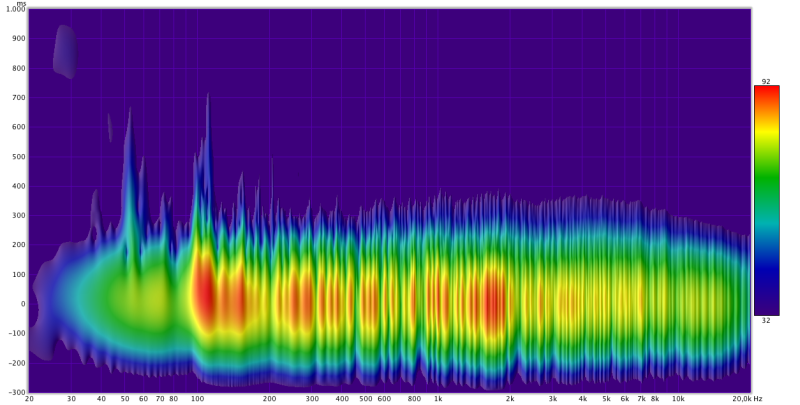

  • #67
Wieso sehen bei dir die Farben so viel anders im Spektrogramm aus als bei mir?
edit: liegt wohl am Gamma-Wert (ist jetzt von 1.0 auf 2.0 umgestellt)

  • #68
ja der wert 1 ist mir zu beschönigend.

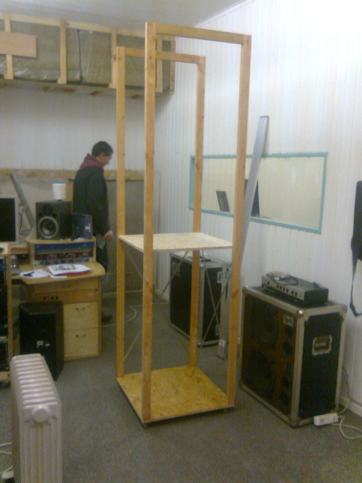

  • #79
weil ich da
a) eh nicht in die Ecke komme dank Schiebetür
wie jetz "dank" schiebetür. du meinst wegen der blöden schiebetür? :-p
also bisschen mehr motivatiion tut schon not.
und
b) wäre es ja dann unsymmetrisch, oder?
naja so ist es auch unsymetrisch. dann lieber auf einer seite absorbierend-unsymetrisch...
bin mir da jetz nicht sicher, aber versuch doch die oberfläche, also das was nachher reflektiert (wenn du die basstrap verkleiden willst) symetrisch zur säule zu bauen, dann sollte es doch gehen bzw. sogar besser und "symmetrischer" als jetz wirken.
und wenn du die schiebetüre nicht zubauen willst, die basstrap einfach mobil bauen, hab ich auch gemacht, einfach so, auch ohne tür, weil's kaum mehr aufwand ist.
