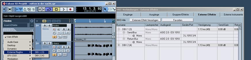

verkabeln tust du das ganze in cubase sx zB durch die möglichkeit der externen effekte einbindung.. dazu brauchst nur genug ein/ausgänge an deinem interface und dann kannst du die externen effekte einfach als plugins einbinden.. ist eine sehr praktische sache..
hey,
kannst du da smal etwas näher erläutern?
verstehe ich das jetzt richtig, es sit also möglich hardware effekte
durch einschleifen quasi als [g=77]vst[/g] zu benutzen?
wie soll das mit den signalen funktionieren?
oder ist das eher soe ine art hmm wie soll ich sagen, halt ne art biamping, indemman einfach ein cleanes signal aus cubase in die hardware shcickt und von der hardware wieder zuurück ins cubase?

also das mit den externen fx funktioniert folgendermassen
du hast ein interface mit mehr als 3 ausgängen und mindestens1 eingang,
so erstens die verkabelung: ausgang 3 des interfaces kommt an den eingang eines sagen wir mal jetzt nur als bsp kompressors
der ausgang des kompressors kommt in den eingang der soundkarte
so in cubase sx unter geräte und [g=77]vst[/g] verbindungen kannst du dann auf den rider ext effekte klicken, dort einen neuen externen effekt zuweisen, ihm einen namen geben, die [g=5]latenz[/g] die durchs rein und wieder rausschicken entsteht berechnen lassen (automat latenzkomp) und anschliessend kannst du den effekt wie auf meinem bild erkennbar einfach als inserteffekt verwenden.. allerdings logischerweise nur eine instanz... übrigens, falls der effekt per [g=32]midi[/g] steuerbar ist (zB reverbs) kannst du deinen hardware effekt auch über [g=32]midi[/g] ansteuern..
so, das wars mal.. bei fragen kann man ja einfach nochmal fragen.. aber ich werd jetzt dann schlafen gehn.. hab morgen eine prüfung über komposition und imnprovisation im 14.jahrhundert.. spaannnnnnnnnnnnend... :D
