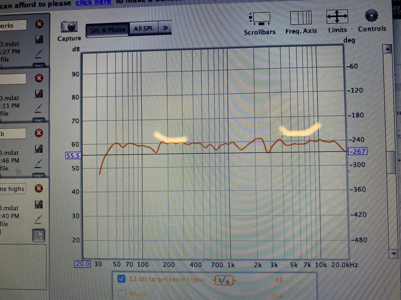

Ich denke wie gesagt eher nicht - der ist schon sehr trocken im abhörbereich. Aber dann müsste ich dass doch auch anhand der Messung entweder im Frequenzgang oder im Nachhall sehen oder nicht.

Sieht für mich jetzt alles relaaaaativ glatt aus
Da du ja anscheinend eine REW Messung des Raumes hast, stell diese hier doch einfahc mal ein, dann müssen nicht alle raten, was in Deinem Raum abgeht, sondern könnten es sich ansehen.
Also ich hab den selben Verdacht wie @mruebsam , der Raum scheint mir überdämmt.
