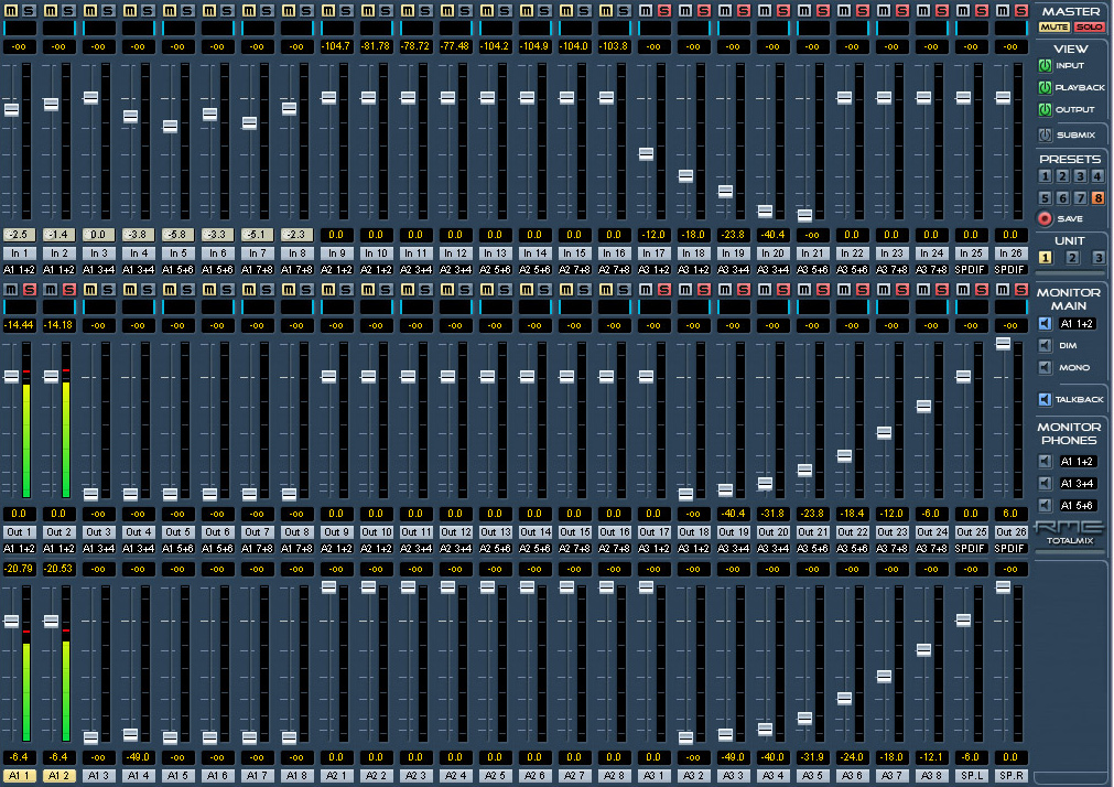

wie gefällt euch meine TotalMix-Oberfläche?
Die habe ich nur mit Windows Paint erstellt und für die 60db-Einstellung Nummern auf den Levelmetern platziert. Ich habe für jede Zahl die Höhenposition geprüft. Bei Interesse kann ich die Bitmaps auch Mailen.
Gruss BS!

Mir ist sowas zu bunt und lenkt nur zuviel vom wesentlichen ab...
ich hatte immer das Problem, dass ich immer zu lange nach den Bedinelementen suchen musste. Und ganz rechts werden auch nun die Buchstaben der Tasten an gezeigt die für die fehlenden Ansichten gedrückt werden müssen.
Aber mein SONAR habe ich auch so bunt!
Bah...ne du, is nix für mich...
Benutzt du denn die originalen Bilder, oder hast da auch einen favoriten?
Nur die Originalen!!
Ich habe da weder Zeit noch Lust an solchen Sachen rumzufummeln, wenn ich das mal so sagen darf!
da bekommt man ja Augenkrätze :D
Ergänzia: ich benutze diesen hier
