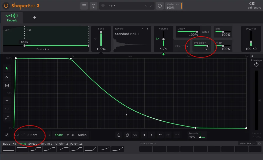

Wenn Du mit Synchronisation meinst, dass ein Reverb erst z.B. exakt 1/4 Takt nach Impuls erfolgen soll, dann empfehle ich eine Blick auf den ReverbShaper von von den Cableguys. Damit kann man den Reverb (auch zusammen mit den anderen Modulen der ShaperBox) synchron zu einem selbstgewählten Takt modulieren. Auch rhythmisch ducken etc. Schon echt cool das Teil:
View: https://www.youtube.com/watch?v=yd1CHQnyI7A
