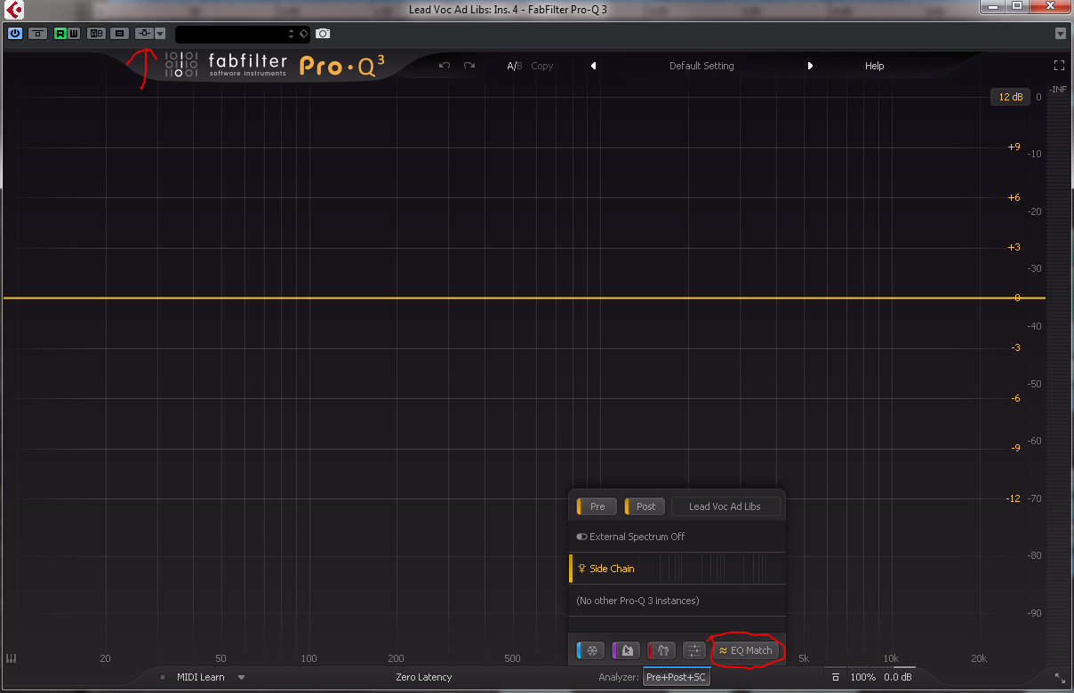

Also anscheinend geht externes sidechain mit dem nicht.oder?
Ah doch Leute, menno schaut doch mal in das Manual, aber wozu habt Ihr mich :D
EQ Match bei Analyzer unten...da kann man dann den Side Chain fürs EQ matchen angeben
Oben links wie gewohnt bei Cubase auch den Weg einen Kanal für den externen Sidechain angeben, je nach dem was man machen will, macht man das so oder so.
Das Manual ist wirklich gelungen, wenn man lesen will ;)
