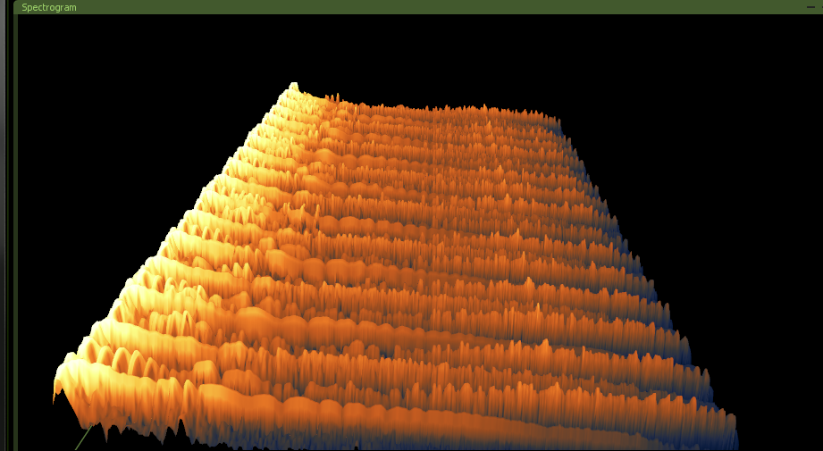

Schlumpfs Track. Da ist wohl ein Dauersinus drauf?

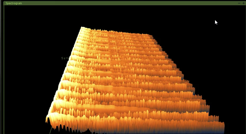

Hier mal ein Track von Davide Cali. Die Kick ist bis in den oberen Frequenzen sichtbar, bei Schlumpf ist alles etwas verwaschen:
Reaktionen: Schlumpfpeter
Ja, man sieht sehr schoen die Trennung von Kick und Bass, welcher zwischen den Kicks liegt, sofern ich das richtig interpretiere. Selbige Trennung ist bei meinem nicht so sauber, zum einen scheinen die zeitlich doch, trotz LFO Tool auf Kick und Bass, etwas ineinander zu laufen und ausserdem scheint der Kick sich Frequenztechnisch im Grunton (wenn man ihn denn beim Kick so nennen will) im selben Bereich wie der Sub des Basses abzuspielen.
Auch ist die Frequenzverteilung im oberen Bass und den unteren Mitten des Profitrackkicks wesentlich gleichmaessiger als bei meinem. Bei mir sind Loecher und Berge ohne Ende.

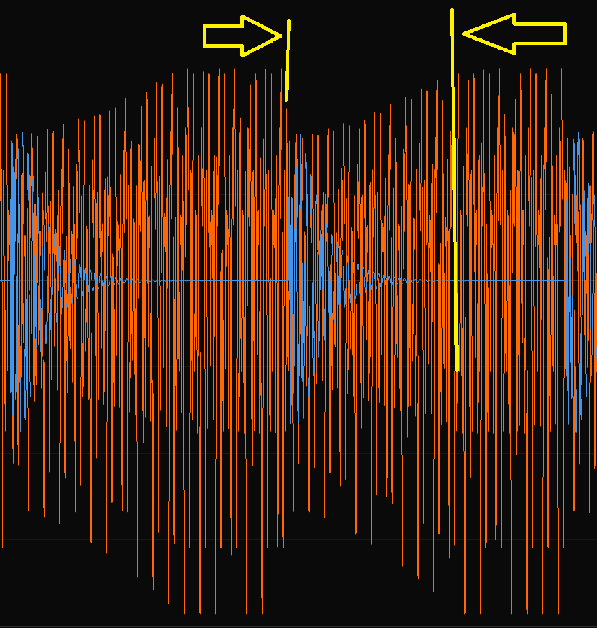

Man nehme in Bitwig den Oscillator und legt diesen auf die Bassline mit der Kick als Sidechain Signal.
Dann stellt man das so ein, dass Kick Ende in etwa Ducking Ende entspricht:
Leider hast du nicht die 3er, richtig? In Bitwig 3 ist der Oscillator verbessert und lässt sich vergrößern
Nee, hab nicht die dreier, hab das allerdings mit dem LFO Tool so geloest das der Bass unten rum da beschnitten wird wenn der kick spielt, erst dann rein fadet wenn der Kick aussetzt und auf dem Kick selber habe ich das gleiche LFO Tool, nur in die umgekehrte Richtung, liegen. Heisst auf dem Kick wird abgeschnitten sobald der Bass rein fadet.
Eventuell hab ich den geduckten Anteil zu niedrig abgetrennt beim Bass oder aber Fehler beim Timing gemacht. Ich guck nachher nochmal rein.

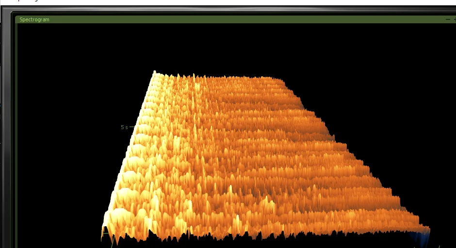

Koenntet ihr nochmal einen Screenshot von der gleichen Stelle des Spectograms posten, bitte?
Ich hab den Kick recht einfach tighter bekommen, einfach einen der zwei Layer raus geschmissen (den Sub Layer) und es einfach nur bei dem einen schnoeden Sample belassen. welches vorher nur den Nock dargestellt hatte. Also Low cut runter gezogen, bischen Eq ruff und dann halt noch einiges in Sachen TDR Limiter auf den Subgruppen zum entschaerfen und glatt buegeln. Ich glaube durch selbigen Einsatz ist alles am Ende auch gleich nochmal ein ganzes Stueck lauter geworden, mir gefaellts gerade ganz gut, was aber natuerlich UEBERHAUPT NICHTS heissen muss.

Ups, hab mich verguckt, ich dachte du haettest den ersten Screenshot gepostet und er nur den zweiten :D
Hier das neue:
