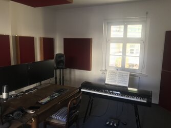

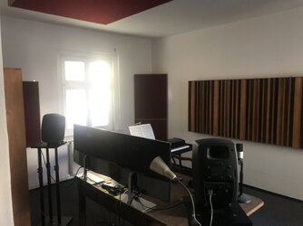

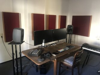

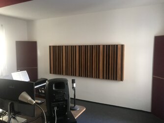

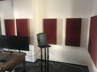

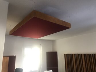

Hallo allerseits,
ich habe es endlich geschafft. Ich habe mein kleines Studio akustisch optimiert. Dabei habe ich die Hilfe von MW-Acoustics in Anspruch genommen und das Ergebnis kann sich wirklich sehen und v. a. hören lassen.
Lange habe ich mit mir gerungen bis ich den Entschluss gefasst habe den Raum zu optimieren. Es hatte viel mit innerem Schweinehund, aber auch dem Unvermögen es selbst auszuführen zu tun. Geld spielte nat. auch eine Rolle. Jetzt ist es endlich soweit und ich bin mit dem Ergebnis mehr als zufrieden. Ich bin begeistert. Ein Unterschied wie Tag und Nacht. Ich wollte Euch daran teilhaben lassen weil ich ja auch schon lange Mitglied hier bin und viele Ratschläge von euch bekommen habe. Dabei kam immer heraus, egal welches Equipment Du verwendest, zuerst muss der Raum optimiert werden. Ich wollte es lange nicht wahrhaben. Jetzt, wo ich den Vergleich habe muss ich zugeben wie Recht Ihr doch hattet. Naja, was lange währt....
Anbei ein paar Impressionen des Raumes. Es fehlen noch Vorhänge und ein paar Kleinigkeiten aber das wird schon....

Wieviel Platz ist zwischen dem hinteren Diffusor und dem Kopf, beim Abhören?
Strahlen die Lautsprecher bei der Raumbreite wirklich auf die Diffusormitte? Das sollten sie ja - jeweils über die Wand. Die scheinen mir eher in die Ecke zu laufen - dann müssten dort auch die Diffusoren hin.
Sag mal ist der Diff hinter dir ein einzelnes Teil? Wieviel wiegt das?
Reaktionen: cpeb
Nein, gut das Du fragst. Es sind 5 Stück nebeneinander. Sie waren m. Abstand die schwersten Elemente auf ihre Größe gesehen. Um die 10 kg einer. Eben Vollholz.
Reaktionen: Ennui und Rec0rder
2 m.
Deine 2. Frage verstehe ich nicht ganz. Ich weiß zwar was Du mir sagen willst, dass der Schall auf die Diffusoren u. nicht auf die Wand (zw. Absorber u. Diffusor) treffen soll aber wenn die Monitore auf den Kopf gerichtet sind können sie garnicht in die Mitte der Diffusoren treffen. Sie zielen immer halb links u. rechts (abhängig von der Geometrie des Raumes und der Aufstellung des Tisches, klar). Ich gebe Dir aber in so fern recht, dass die Monitore (noch) nicht optimal aufgestellt sind. da ist das letzte Wort noch nicht gesprochen.
Die Diffusoren arbeiten ja auf bestimmten Frequenzen und man muss zusehen, dass diese auch von den Monitoren auf die Difs ausgestrahlt werden und nicht erst nach mehrfacher Reflektion von woanders, damit sie die stärkste Welle mitbearbeiten. Diese Frequenzen sind ja eher in der Mitte und hoch und daher bei Studiomonitoren gut gebündelt. Man muss also schon etwas zielen:
Normalerweise passiert das richtige Anstrahlen dadurch, dass man einen schmalen und langen Raum hat, bei dem die Reflektion über die Seitenwand auf den Diffusor geht. Das geht nicht optimal, wenn der Raum zu kurz ist. Da ist es besser, man trennt den Diffusor in der Mitte und rückt die Teile in die Ecke. Dann hat man zwei gespiegelte Diffusoren, die direkt angestrahlt werden. Oder der Diffusor erstreckt sich eh schon über 2/3 der Wand. Dann hat man so rund 50% der Energie dieser Frequenzen am Wickel, um sie zu verstreuen.
Wenn das nicht geht, müsste man schauen, ob man die Frequenzen mit geschlitzten Seitenabsorbern, die etwas schräg stehen, lenken kann. Das könntest du eventuell nachrüsten -also Bassabsorber mit horizontalen Latten und schmalen Schlitzen, die die Bässe durchlassen, aber die Mitten und hohen Frequenzen wie Spiegel auf die Mitte des Diffusoren lenken. Man muss auch berücksichtigen, dass Diffusoren, die zu schräg angestrahlt werden, nicht so wirksam sind.
Wenn alles nix hilft, "additive aktive Diffusion", wie ich es nenne: Man stellt ein zusätzliches Stereo-LS-Paar hinter sich - gerne auch auf den Boden - und haut Mitten und Höhen ziemlich geradlinig auf den Diffusor drauf. Der darf dann verteilen und kann so die Höhen auffüttern.
