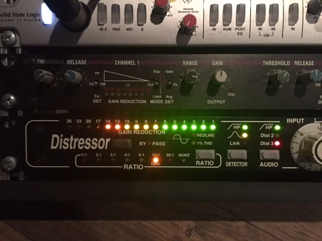

hier mal 4 files, jeweils bypass und mit... einstellungen seht ihr in den bildern... keine ahnung, ob das was taugt zum messen, müsst mir halt sagen, was ich tun soll...
hab einfach meine typischen einstellungen für vocals übernommen, aber attack und release auf minimal gestellt. man beachte, dass ich den distressor via 1073 gefüttert habe, weil ist so verkabelt, evtl. findet man schon beim bypassed signal etwas an harmonics vom neve...
messen müsst ihr selber! keine ahnung, wie ich den analyser einstellen soll für sowas, das es auch representativ ist... verwende den gliss-eq dafür, der hat mir zuviele optionen... und von und für so technik/messscheiss habe ich wirklich gar keine ahnung/nerven/zeit :D

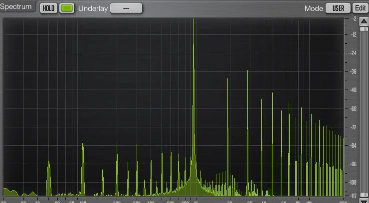

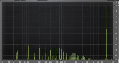

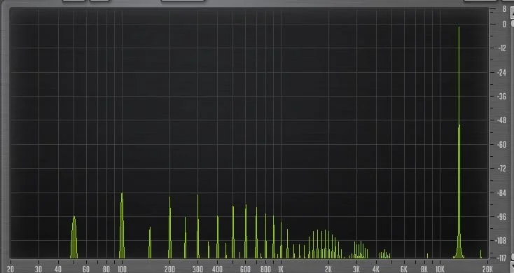

Danke SOS!
Ist ja nicht viel "Messtechnik" dahinter ...
alles was unter der Anregungsfrequenz reingestreut wird, sind quasi Artefakte, aber die sind recht schwach (- 84 dB). Die Obertöne sind weitgehend sauber ohne mit Aliasing überschattet zu werden.
Auf jeden Fall interessant, mal das Distressorspektrum zu sehen.
