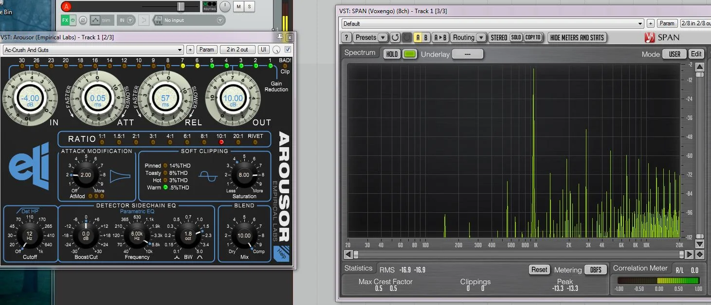

grad installiert ...
Aliasing Test durchgefallen mit Note 6 (950 Hz Tone, schnellste Attack/Release)
... deinstalliert.

laaaaangweilig *gähn*
solche tests sind absolut überflüssig... ein sm57 hat einen extrem beschränkten frequenzgang und ist technisch gesehen kein besonders "gutes" mikrofon und dennoch nummer 1 an der snare und am amp... ein waves L1 ist technisch gesehen ein extrem beschissener limiter aber bis heute immer noch bei vielen im einsatz auf einzelsignalen. oh gott, dass d4 snare sample wurde mit 16 bit aufgenommen und wird immer noch gelayert? ein alter 1176 rauscht!
komprimierst du reine 950 hz sinustöne??? ok, dann ist das plugin nix für dich ;)
Ich hab was dagegen, wenn mein Höhenspektrum subtil verhunzt wird, in der Tat.
Neulich hab ich mich gewundert, wie deep und rein eine CD wie "Shade: best of" klingt. Kaum errreicht von modernen Produktionen.
Und für 300 Euro ist das ein Armutszeugnis vor dem Herrn. Plugin Niveau 1998.
950 Hz ist uebrigens mitten im Sprektrum ...

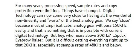

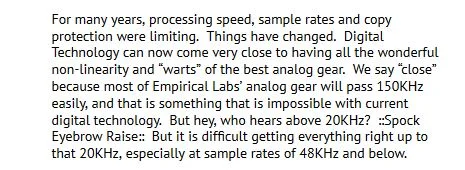

es ist mir egal, das teil klingt geil, hat einen coolen vibe, so wie das original... ergo: mich interessiert die technik und die zahlen dahinter null komma null prozent.
ok, jeder wie er mag.
Aber nach so einem Text klingt das für mich wie die komplette Veräppelung ...
Der Text suggeriert exakt das Gegenteil von dem, wie das Spektrum aussieht.

ok ja, aus dieser perspektive ist das sicher fraglich. und auch warum das auftritt, obwohl das heute kein thema mehr sein müsste... auf der anderen seite meinst du nicht, wenn dieses "problem" sich wirklich klanglich negativ auswirken würde, hätten das dave derr, sein team und all die beta tester doch bemängelt, oder? oder vielleicht ist es ja gerade das, was den dirty vibe ausmacht, k.a. :D

Äh, was genau war der Versuch bzw. was zeigt diese Säule bei 1k? (Sorry, Noob here.) :-)
  • #50
du legst einen 950 Hz Ton an (aber auf keinen Fall 1 kHz wegen Verdeckungseffekten!)
und schaust, inwiefern die durch Nichtlinearität und Regelverhalten generierten Obertöne jenseits 20 khz wieder zurück ins Spektrum spiegeln (das sind die Bösen!). Die Obertöne, die ein Vielfaches der Grundfrequenz sind, also die ersten, sind die "Guten". Die gespiegelten sind böse deshalb, weil unharmonisch.
Bei Compressoren muss man dafür die schnellsten Regelzeiten einstellen, um die Sache zu provozieren. Verhält sich das Plugin dann immer noch wie Analog?
also tritt das aliasing nur bei settings auf, die nie ein mensch je an einem distressor/arouser einstellt?
  • #53
nicht nur. Ich wollte nur checken, ob überhaupt Oversampling eingesetzt wird. Mit OS arbeitet der Detektor genauer. Und 1 ms attack, 50 ms Release kommt halt auch mal in der Praxis vor.
  • #54
definitiv, wir reden hier aber von 5 mikrosekunden, nicht 1 millisekunde ;)

"...Once you saturate and produce harmonics above nyquist, you WILL have aliasing. Nothing can stop it, only minimize it, or make it musical. It's how you deal with it and move it around. Filtering..."
https://www.gearslutz.com/board/11890888-post2008.html
Mich würde das schon beruhigen.
