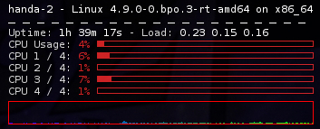

Die Frage ging zwar an @muffy, aber ich würde sagen: it depends... ;-) Diese Effizienz wird m.W. bei 80% Last gemessen, und ein PC verbringt den weitaus größten Teil seines Lebens im Leerlauf. Gute, vetrauenswürdige und aussagekräftige Kurven und Messungen gibt's eher bei Tests statt bei den Herstellern selber. Ein guter und effizienter PC (und Intel baut sehr gute und energiesparende Prozessoren) läuft somit meist eher im Bereich 20-50W als 300 oder mehr Watt.
Meiner, während ich dies schreibe:
