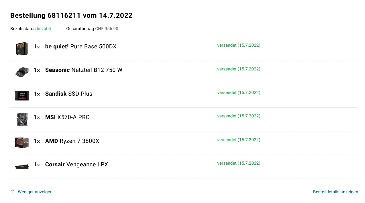

Bin halt pragmatisch
  • #63
Im Moment günstig und reicht vollkommen aus, ist immer noch ein sehr guter Prozessor und wohl das beste PReis / Leistungs Verhältnis, sogar mein Gaming PC mit einer 3080ti verbaut nutzt nie und nimmer die volle Auslastung, er hat super Benchmarks im Cubase erzielt und single Core ist er auch schnell. Ausserdem kriegt man gute, günstige Mainboards dazu die alles haben inkl.2x usb-c (was bei dem geposteten Gehäuse praktisch ist). Der Boxed Kühler dazu ist auch sehr gut.
Naja das Bessere ist der Feind des Guten. Mitte Septmeber kommt Zen 4. Dann ist die Ryzen 7000er Generation aktuell. Dann werden die Preise für die derzeitigen 5000er nochmals massiv purzeln. Vor dem Hintergrund würde ich jetzt keinen 3000er mehr empfehlen. Und bei Spielen ist eine halbwegs aktuelle CPU bei hohen Auflösungen nie der Flaschenhals, siehe hier:
Aber natürlich muss jeder selbst wissen, was er sich zusammenbaut.
Aber ich habe keine Lust auf eine langweilige sinnlose Prozessor Diskussion jetzt
Dafür ist es viel zu heiß draußen.
  • #64
Ja aber, wieder so eine Halbwissen Diskussion, Zen4 für was?
Klar, wenn er unbedingt viel geld ausgeben will, oder es eh egal ist, dann halt gleich das neuste kaufen, auch wenns praktisch unnötig ist. Ich schau halt auch bisschen auf den Preis, überrlege mir für was ich es brauche, was die nächste Generation so liefert, wie viele Kerne ausgelastet werden, z.B. 16 sind eh sinnlos in dem Fall usw. Ausserdem bedeutet neue Generation nicht gleich schneller, das ist bei CPU`s nicht der Fall, genau so wenig bei GPU`s.
Schwachsinnig ist es auch mehr als 32 gb RAM zu verbauen wenn man nicht rendert o.ä. erst recht ddr5
Alles im Kontext von Preis/Leistung natürlich. Ich behaupte ja nicht es gäbe nichts besseres, ich kann nur von mir selber sagen, das reicht mir vollkommen aus, ich bin sehr zufrieden und kann es mit gutem Gewissen weiter empfehlen, aus eigener Erfahrung und Wissen heraus :)
Egal, ich bin raus ^^
  • #65
Aber im Regelfall effizienter in Bezug auf die Leistung. Dann kaufst Du Dir eben ne kleinere CPU mit der gleichen Leistung, hast aber weniger Stromverbrauch und weniger Abwärme und das System ist leiser.
3800x liegt bei mindfactorry bei etwas mehr als 270 Euro. Dafür kriegst Du einen 5700x. Der verbrät als 65 W (TDP) CPU weniger Strom (3800x: 105 W TDP)und verursacht weniger Abwärme. Und 15 % schneller ist er auch. Da bleibt dann wirklich kein Argument mehr für die alte Plattform.
Reaktionen: Graham
