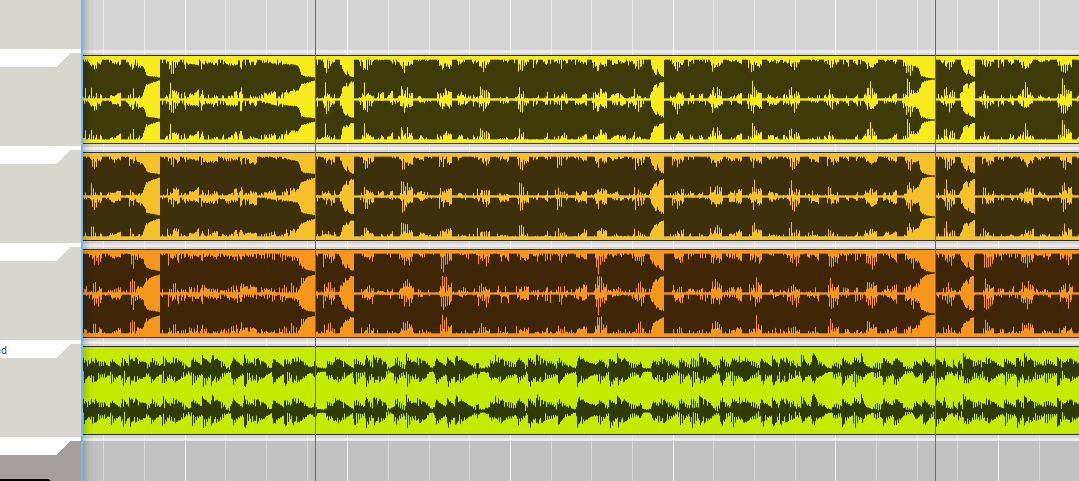

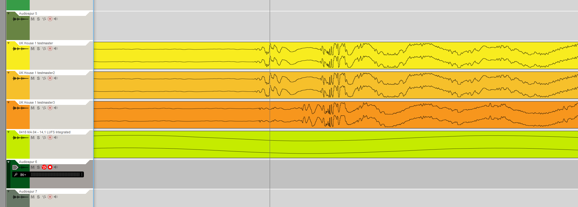

würde sagen der master 3 ist untenrum gefühlt 0,2 db lauter
aber mir ist aufgefallen, dass deine Kick nun anders aussieht
und wo wir schon dabei sind hab, meinenTrack gerade Fertig aber der ist um welten nicht so laut wie bei dir
siehe allein schon die wellenform (grün)
Hab den auf -14,1 LUFS gemastert.
wie laut muss ich den machen `?

Jo, die Kick habe ich noch etwas angepasst damit sie ein bischen mehr schiebt unten rum. Und unten rum hat der Bass jetzt diesen extra tiefen Sinus Layer dzu bekommen, das sollte auf ner Club PA richtig schoen dick kommen.
Du musst deine Sachen so laut machen wie du moechtest. Fuer den Club ist es immer gut sie so laut wie moeglich zu haben, da die meisten DJS einfach mit maximaler Lautstaerke in die Anlage fahren und die Lautstaerke der einzelnen Tracks zueinander nciht angleichen. Klingt dumm, ist es auch, aber so sieht es ind er realitaet leider aus.

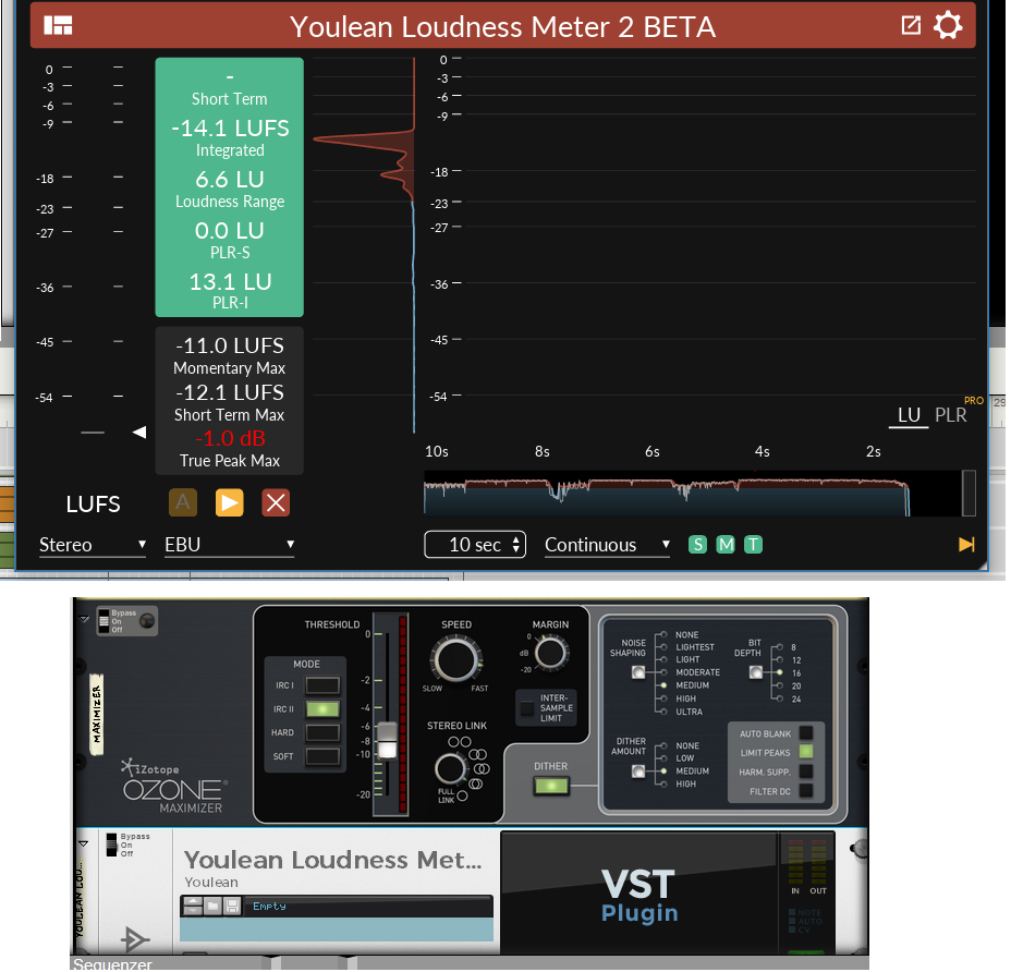

ihc habe vorhin bssl nach anleitung mit dem VST abgecheckt, ist für z.B. Youtube auf diese -14LUFS damit die das nicht kaputt komprimieren
...also gestern habe ich weniger(!) ahnung gehabt und hab den ozone bis knapp -12 db gedrückt , ohne clipping da hab ich schon gedacht ich hätte den krieg gewonnen.......... also faustformel für club edit hochzüchten ?!
..ich habe leider keinen club zum testen :(

Faustformel fuer den Club ist so viel Bass und Lautheit und Impact wie moeglich...... das schliesst sich gegenseitig schon fast aus, deshalb ist es noetig da die richtige balance zu finden. Ich nehme immer aktuelle "Hits" aus dem genre als referenz fuer alles (Lautheit, Bass, Impact), also tracks die nachweislich sehr gut funktionieren. Das hilft!
Fuer Youtube sieht das dann wieder ganz anders aus!

Wenn Du lauter machst als -14 LUFS komprimieren oder expandieren die nichts, die machen bloß leiser.
D.h. die Strafe für eine laute Wurst ist eine leise Wurst.
