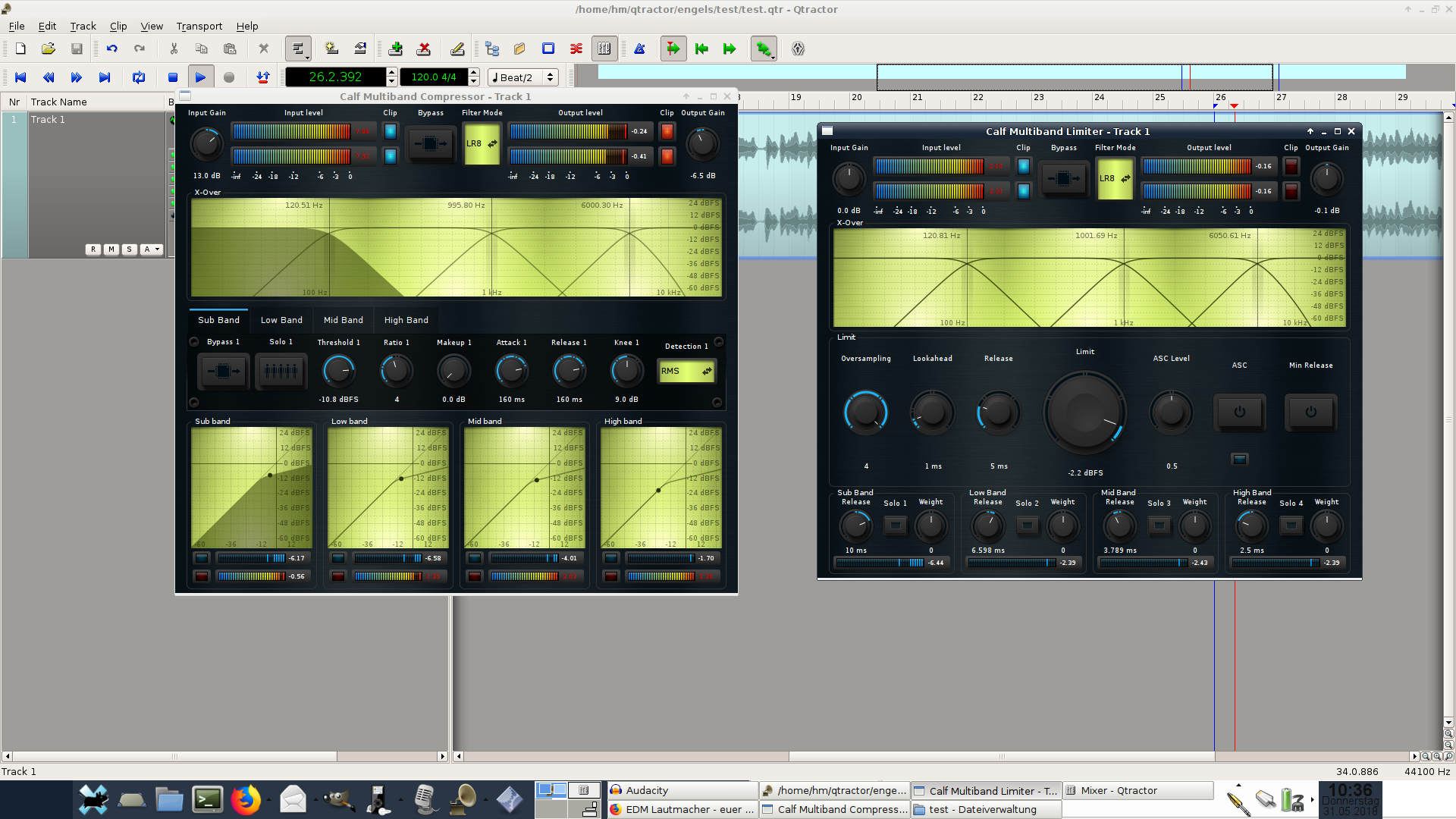

Ich hab mal meine Standardkette benutzt: Multibandcomp mit relativ langen Zeiten (bei tiefen Frequenzen länger als bei hohen) und unterschiedlichem Threshold pro Frequenzband, EQ, bissl Sättigung undMultibandlimiter. Die Brüder mussten schwer arbeiten.
https://www.dropbox.com/s/73t7ow8z5slnj7l/test.wav?dl=0
Ich höre nachher rein wenn ich zu Hause bin :)
