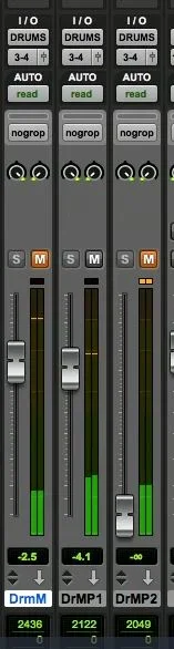

Hallöle
Mir ist immer noch nicht klar was er da genau macht mit den Paralellen Compression Kanälen.
Mag aber auch daran liegen das er PT benutzt ;-)
Für mich sieht es so aus als lässt er den Drum Bus komplett durch diese 3 Busse durchlaufen.
Ich bei Cubase sende halt Anteile von gewissen tracks in einen Paralellen Kanal.

Gewisse Anteile ja, aber pre Fader, volle Möhre, dann den FX Kanal to taste zur Summe hinzu mischen.
Das lässt sich blöd beschreiben, ist aber simple as fuck. Es sagt ja niemand du darfst nur einen Reverb verwenden, läuft ja auch parallel, warum darf ich nur einen compressor parallel verwenden...
Den send pre Fader in die parallelen comps, weil so der input gleich bleibt wenn ich am Kanal von dem gesendet wird dran rum schraube (mache ich auch oft bei Reverbs so, weil warum soll ich den Effekt nur mit - 20 db beschicken)
Man kann sich da tot diskutieren drüber, das musst du schon selber heraus finden und hören was passiert und wie es passt wann es zu viel ist und bl bla bla bla... Am Ende soll es grooven, dafür kann dir niemand ein patent Rezept geben

Das Routing sollte mit allen gescheiten DAWs funktionieren, wozu ich trotz kleiner Reibungen Cubase definitiv zählen würde. :D Der Screenshot ist leider nicht aussagekräftig, da ja nicht erkennbar ist, mit welchen Sends gearbeitet wird.
Man kann natürlich von einem Drumbus mehrere Sends zu mehreren AUX Tracks abführen, auf denen dann unterschiedliche Dinge geschehen, z.B. einen für Kompression, einen für Room, einen für Distortion und noch einen für parallel EQ (wenn man das wollte). Ich mache das auch immer Pre Fader und den Send auf 0 lassen. Die Lautstärke des parallelen Effektes wird dann halt mit dem Fader des Tracks gemacht, in dem der Effekt insertiert ist.
Wenn man aber mit Send aus dem Drumbus rausgeht, solle man nicht die Outputs der parallelen Channels wieder in den Drumbus zurück-routen, sondern Dumbus und FX-Returns auf den Drumsuperbus (den man dann ggf. noch etwas komprimieren könnte, für Glue).
